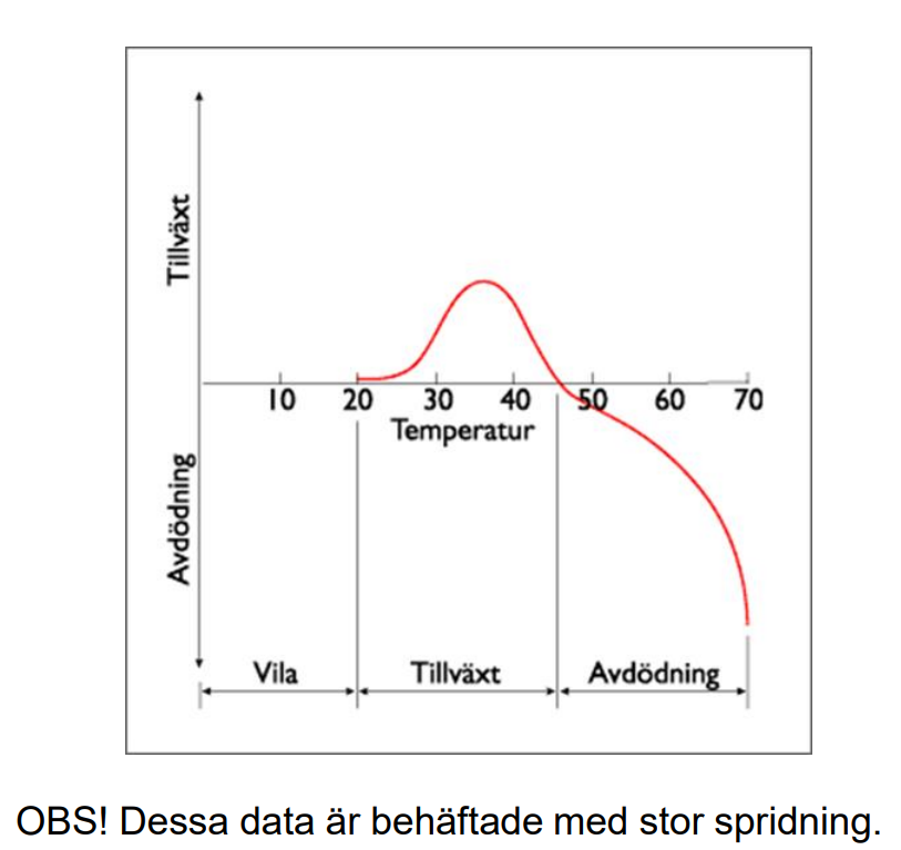

Mackey 4 996 Postad 3 December , 2020 1 timme sedan skrev Georg_Ohm: Bildas i gamla ledningar med stillastående ljummet vatten... Lite förtidliganden... Legionellaakterier bildas inte i ledningarna, den växer till sig i ledningar och annat med stillastående ljummet vatten (20 - 45°C). Legionellabakterien är vanligt förekommande i jord och i vattensamlingar. Legionella växer även till sig i helt nya ledningar, varmvattenberedare, mm. Ni som har dusch ombord bör se till att varmvattenberedaren håller över 50°C, helst 55°C, så att mängden bakterier inte ökar. För att ta död på legionellabakterien måste man upp i 60°C i minst 10 minuter. Vid 50°C tar det mellan fem och tio timmar att ta död på 90 % av bakterierna. 1 Dela detta inlägg Länk till inlägg Dela på andra webbplatser
