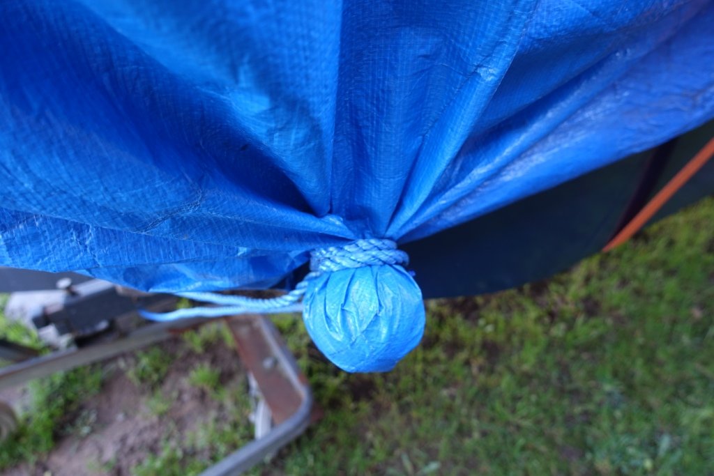

Eile 74 Postad 13 November , 2020 (redigerade) Jag tar ungarns bocciabollar och sätter presenningen runt den och spänner åt med rep håller bättre än öljetter och andra änden av repet i trailer. Redigerad 13 November , 2020 av Eile Dela detta inlägg Länk till inlägg Dela på andra webbplatser

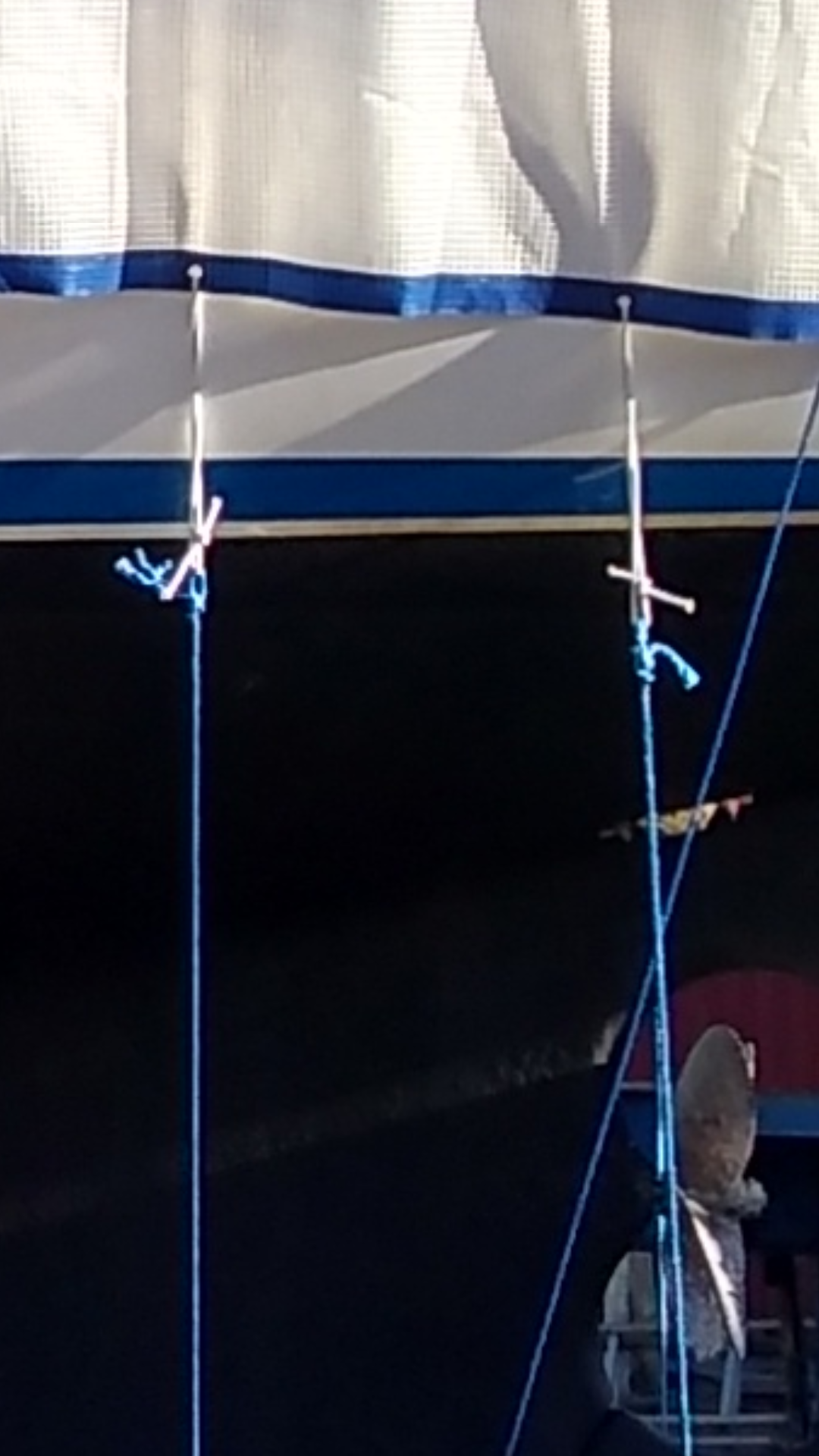

Dava 292 Postad 17 November , 2020 Jag band Biltemas gummilina i öljetterna och band sedan ner denna mot båtvagnen. Det ser ut att sitta bra än. Dela detta inlägg Länk till inlägg Dela på andra webbplatser
Rascal 1 073 Postad 17 November , 2020 3 timmar sedan skrev Dava: Jag band Biltemas gummilina i öljetterna och band sedan ner denna mot båtvagnen. Det ser ut att sitta bra än. Svårt att se på bilden, men om det är en lång lina som går igenom flera öljetter så tänk på att var den än går av så är hela pressen lös på en gång. Bättre med flera korta linor eller knutar i alla öljetter för att låsa. Dela detta inlägg Länk till inlägg Dela på andra webbplatser
Dava 292 Postad 17 November , 2020 Klokt. Jag har kapat linan i tre delar där en går runt fören och sen en på var sida. Jag vill inte kapa upp linan men jag ska se till att där är en knut vid varje öljett så att inte allt försvinner om linan brister! Dela detta inlägg Länk till inlägg Dela på andra webbplatser

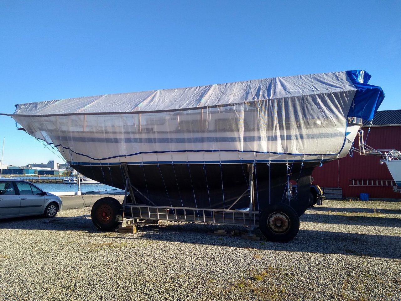

Dava 292 Postad 19 November , 2020 (redigerade) Hej vad det blåser. Var nere och spände några kraftiga rep kring presenningen precis. Får nog planera för att köpa en ny presenning i helgen.. vill ju inte ha en för tung eller för stor. Gärna genomskinlig och inte för dyr. Tips? Edit. Har nu undersökt marknaden och kommer nog att köpa Biltemas 180g blå-silver och lägga över det som är kvar av min vita 120 g från förra året. Redigerad 19 November , 2020 av Dava 1 Dela detta inlägg Länk till inlägg Dela på andra webbplatser
Georg_Ohm 5 111 Postad 19 November , 2020 1 timme sedan skrev Dava: Hej vad det blåser. Var nere och spände några kraftiga rep kring presenningen precis. Får nog planera för att köpa en ny presenning i helgen.. vill ju inte ha en för tung eller för stor. Gärna genomskinlig och inte för dyr. Tips? Edit. Har nu undersökt marknaden och kommer nog att köpa Biltemas 180g blå-silver och lägga över det som är kvar av min vita 120 g från förra året. Nej, det skall du inte göra. Låt inte snålheten välta eget lass på den gröna sidan. Köp inget mindre än omkring 600 g/m2, gärna en tjockare om båten står oskyddat. Sådana presenningar blir ju tunga att lyfta, köp hellre flera mindre än en stor, så orkar du lyfta upp dem. Att lägga på både tunna och tjockare presenningar när det redan blåser en hel del är spännande. Det är ju sällan det lyckas. Dela detta inlägg Länk till inlägg Dela på andra webbplatser
Dava 292 Postad 19 November , 2020 Jag har faktiskt en 6x8 pressening som är så tung att jag fick hjälp att lägga in den i bilen och sedan rullade in i garaget där den legat i snart 15 år. Den satt över en Maxi 77. Kanske kan jag kapa till lagom stora bitar. Det är egentligen bara mitten som behöver bra skydd. Dela detta inlägg Länk till inlägg Dela på andra webbplatser
Georg_Ohm 5 111 Postad 19 November , 2020 2 timmar sedan skrev Dava: Jag har faktiskt en 6x8 pressening som är så tung att jag fick hjälp att lägga in den i bilen och sedan rullade in i garaget där den legat i snart 15 år. Den satt över en Maxi 77. Kanske kan jag kapa till lagom stora bitar. Det är egentligen bara mitten som behöver bra skydd. Ja det kan ju gå bra. Jula har ju satser med öljetter och stansverktyg, så du kan fixa till det i snittändarna, men där bör det ju vara en fåll med dubbelvikt duk, och även ett lik också. Gör att vika in och limma med kontaktlim, om du inte kan svetsa i sådant material. Grejen är ju den med de billiga lättviktspresenningarna att de sällan överlever den första höststormen. Dom blåser sönder och blir till långa girlanger eller serpentiner som fladdrar i vinden. Dela detta inlägg Länk till inlägg Dela på andra webbplatser

Georg_Ohm 5 111 Postad 20 November , 2020 Jag såg i någon båttidning att man kan använda sig av golfbollar.... Man stoppar in bollen från presenningens insida, då det blir en ”collum”, en kula, på utsidan, runt dess hals knyter man sedan hårt en lina som man surrar fast presenningen med någonstans. Själv tycker jag det låter omständigt. Och har inte behövt testa den metoden, jag äger heller inga golfbollar.... (däremot har jag ett stort lager av begagnade tennisbollar som min hund alltid letar upp utomhus, när hunden ser ett inhägnat område med gunnebostaket börjar hon söka... bara det att alla sådana områden inte är tennisbanor...) Även jag har testat olika nödåtgärder då öljetterna givit vika. Men inte funnit någon bra lösning på det. Den bästa var en U-formad aluminiumgrej med hullingar inuti, och en kil. Presenningskanten lades inuti uet och kilen tryckts i för att låsa det hela... tja, en jättebra uppfinning på ritbordet, men funkade inte på en tjock presenning på båten. En god vän fick dessa, funkade bra till en mindre lättviktspresenning som vintertid täcker hans trädgårdsmöbler, inne på en skyddad altan. Ja förstärkningar... titta på dina segel hur dom är förstärkta i hörnen och hur liket är fasstsytt, då förstår du hur man även bör förstärka en presenningsduk som ligger över en båt på land i en hamn nära havet där det brukar blåsa en hel del. Och återigen, lättviktspresenningar att täcka båtar med är värdelöst, du kan lika gärna då täcka båten med gladpack. Dela detta inlägg Länk till inlägg Dela på andra webbplatser

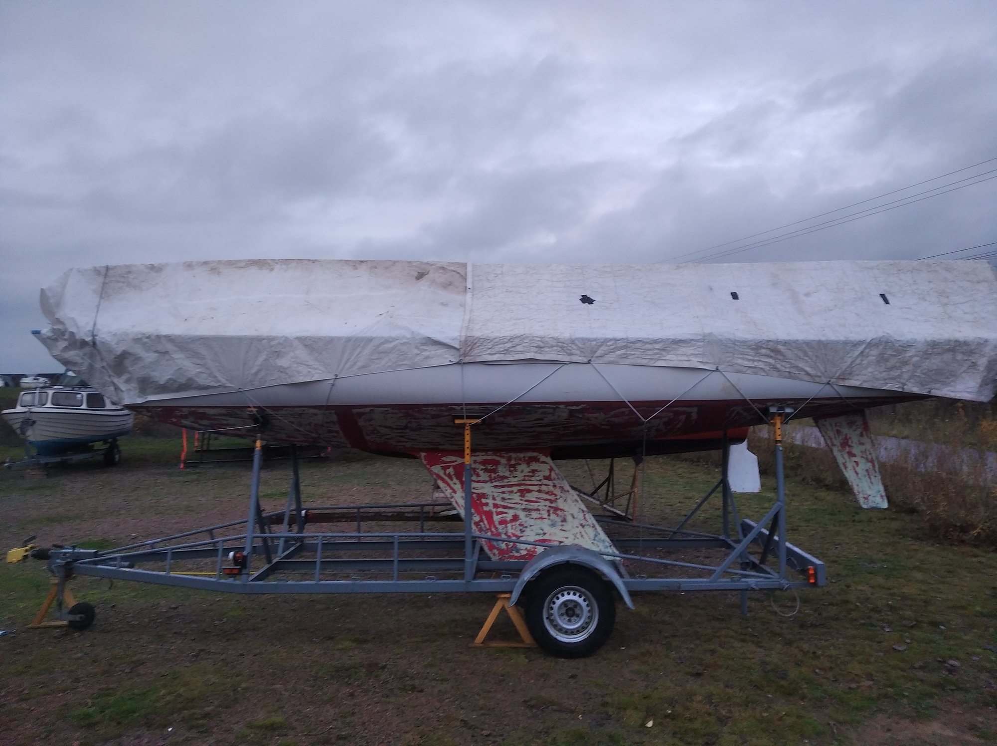

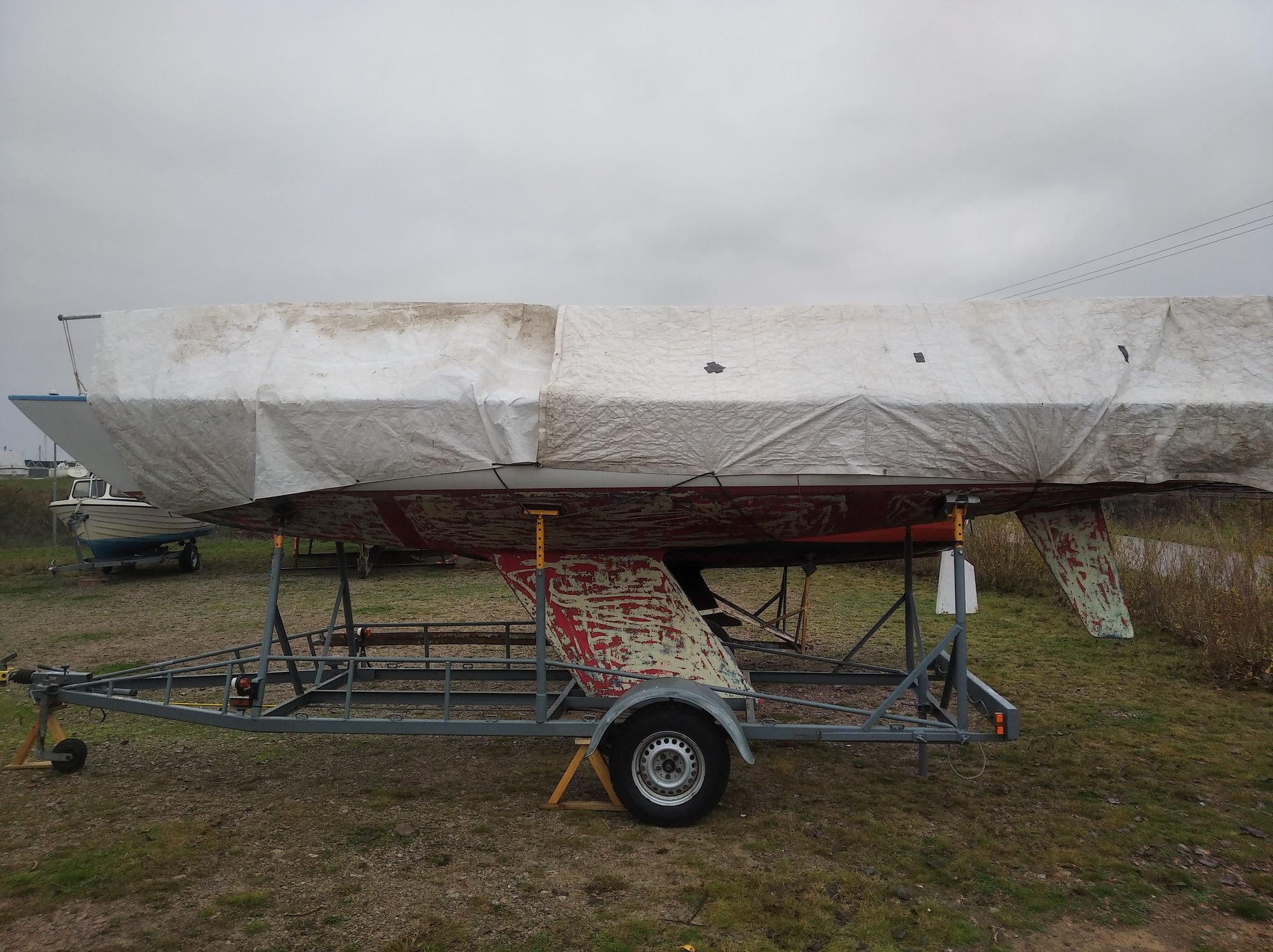

Eile 74 Postad 20 November , 2020 Jag kör med bocciabollar och istället för täckställning plastbackar på soldecket så det blir v-lutning båten satt i avvägt vågläge så fukt vatten rinner av mellan ytorna. Att presenningen har lite hål mm gör inget det ventilerar bara extra och det är i första hand grannars vedeldning med nedsotning samt kondensbildning från dagssol och natt kylan jag vill få bort förra året var allt kvar i båten och klarade sig från fukt men i år städades den ur för ev lite vårpyssel. Dela detta inlägg Länk till inlägg Dela på andra webbplatser

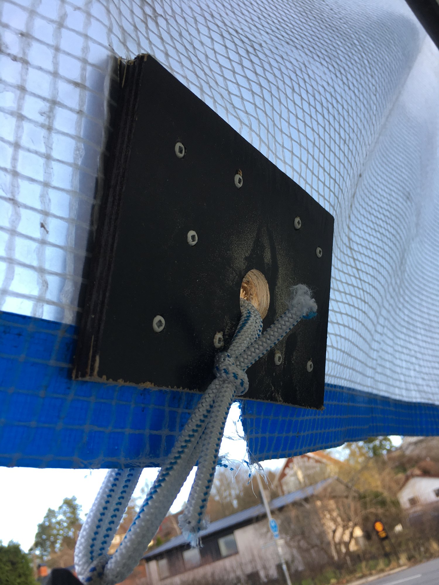

ossy 26 Postad 20 November , 2020 Öljetter är ju en svag punkt. Mina öljetter rök flera stycken i våras. Jag repade dom nu såhär: två lappar i formplyta, en på varje sida om presenningen. Ihopskruvade ganska tätt med korta skruv. Sen hål mitt i plattan, som man trär igenom rep/gummilina. Dom öljetterna ska nog överleva presenningen. 1 Dela detta inlägg Länk till inlägg Dela på andra webbplatser
Zwen 280 Postad 20 November , 2020 Det jobbet var verkligen seriöst!👍 Dela detta inlägg Länk till inlägg Dela på andra webbplatser
Eile 74 Postad 20 November , 2020 2 timmar sedan skrev ossy: Öljetter är ju en svag punkt. Mina öljetter rök flera stycken i våras. Jag repade dom nu såhär: två lappar i formplyta, en på varje sida om presenningen. Ihopskruvade ganska tätt med korta skruv. Sen hål mitt i plattan, som man trär igenom rep/gummilina. Dom öljetterna ska nog överleva presenningen. Gummerade du den inre plyfan så det inte skavde? Bollar är lite flexiblare och enklare om man vill justera till formen, dra in ett hörn mm. Jag gjorde misstaget förra året med några cement- stenplattor istället för gamla hjul. Cement på aluminium reagerar stora mörka fläckar men oxidskiktet gick att borsta bort med rostfri stålborste. Dela detta inlägg Länk till inlägg Dela på andra webbplatser
Mackey 4 861 Postad 21 November , 2020 21 timmar sedan skrev Georg_Ohm: Jag såg i någon båttidning att man kan använda sig av golfbollar.... Man stoppar in bollen från presenningens insida, då det blir en ”collum”, en kula, på utsidan, runt dess hals knyter man sedan hårt en lina som man surrar fast presenningen med Om man inte spelar golf går det bra med en en "klump" av hopknölad silvertejp, en trasbit som man rullar ihop till en boll eller egentligen vad som helst, men det låter ju inte lika fint som golfbollar. 2 Dela detta inlägg Länk till inlägg Dela på andra webbplatser
ossy 26 Postad 21 November , 2020 15 timmar sedan skrev Eile: Gummerade du den inre plyfan så det inte skavde? Bollar är lite flexiblare och enklare om man vill justera till formen, dra in ett hörn mm. Jag gjorde misstaget förra året med några cement- stenplattor istället för gamla hjul. Cement på aluminium reagerar stora mörka fläckar men oxidskiktet gick att borsta bort med rostfri stålborste. Nej, jag hade ingen gummering. Förborrade alla hålen i första plattan. Då drar plattorna ihop sej fint, och sprider belastningen över hela plattans yta. Däremot ska jag kanske fästa något mjukt mot sidan som vätter mot skrovet, så det inte blir någon mekanisk nötning mot båten. Dela detta inlägg Länk till inlägg Dela på andra webbplatser
Eile 74 Postad 21 November , 2020 tennisbollar eller jysk tvättbollar funkar också: https://jysk.se/inredning/hushallsartiklar/rengoring/bollar-t-torktumlare-roger-3st-pk-gummi?gclsrc=aw.ds&&gclid=Cj0KCQiAkuP9BRCkARIsAKGLE8X2IRhYyfxpooYuYvGgbybo_SHO5Fm2h6vrQmLxDuMxo14GmX-B520aAt2DEALw_wcB&gclsrc=aw.ds Dela detta inlägg Länk till inlägg Dela på andra webbplatser
