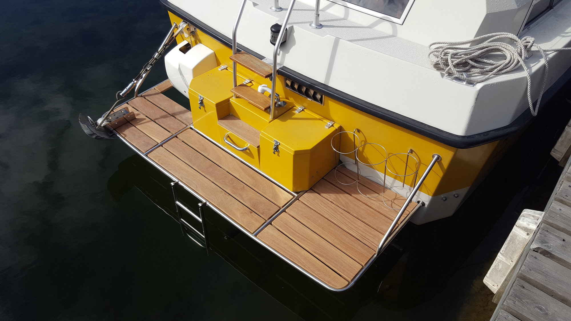

johan_sjobjorn 212 Postad 9 November , 2020 Hejsan, Jag har skruvat bort de massiva teak plankor utgör min badbrygga då de sett sina bästa dagar. Den enkla lösningen är att köpa massiv teak och såga ut nya med de gamla som mall. Men nu när jag har chansen funderar jag på om det inte vore smartare att skippa teaken och välja något som inte kräver löpande underhåll för att se snyggt ut. Se bild på badbryggan (inte min båt / badbrygga) men det är likadant på min skuta. Finns det något synteiskt material som jag skulle kunna använda istället för teak ? En ide är att köra på flexiteak. Isåfall behöver jag någon bärande skiva under, då helst av ett material som tål miljön och inte suger vatten. Några förslag ? PS. Jag har ingen teak på akterdäcket på min båt så det finns inget att "match" badbryggas material med riktigt. Dela detta inlägg Länk till inlägg Dela på andra webbplatser

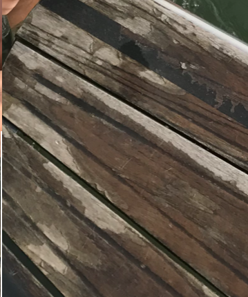

FinaKillen 71 Postad 17 November , 2020 Jag lånar tråden, den verkar ha nått vägs ände. Min badbrygga ser för trist ut. Jag skulle behöva hjälp med att materialbestämma den, är det teak tro? Det ser ut som den är behandlad med något som håller på att släppa/har släppt. Jag lägger till några dåliga bilder. Om det är teak, bör jag bara slipa rent och låta bli att behandla? Jag skulle tro att den suttit där sedan båten var ny, alltså i nästan 40 år. Dela detta inlägg Länk till inlägg Dela på andra webbplatser
johan_sjobjorn 212 Postad 17 November , 2020 32 minuter sedan skrev FinaKillen: Jag lånar tråden, den verkar ha nått vägs ände. Min badbrygga ser för trist ut. Jag skulle behöva hjälp med att materialbestämma den, är det teak tro? Det ser ut som den är behandlad med något som håller på att släppa/har släppt. Jag lägger till några dåliga bilder. Om det är teak, bör jag bara slipa rent och låta bli att behandla? Jag skulle tro att den suttit där sedan båten var ny, alltså i nästan 40 år. Ser ut som teak Bara att prova och slipa. Hade jag inte haft en massa gamla borrhål i mina bitar hade jag nog bara slipat dem och varit klar med saken. 1 Dela detta inlägg Länk till inlägg Dela på andra webbplatser
JamesCook 34 Postad 22 November , 2020 2020-11-17 vid 10:01 skrev FinaKillen: Jag lånar tråden, den verkar ha nått vägs ände. Min badbrygga ser för trist ut. Jag skulle behöva hjälp med att materialbestämma den, är det teak tro? Det ser ut som den är behandlad med något som håller på att släppa/har släppt. Jag lägger till några dåliga bilder. Om det är teak, bör jag bara slipa rent och låta bli att behandla? Jag skulle tro att den suttit där sedan båten var ny, alltså i nästan 40 år. Hade jag varit du hade jag lagt fokus på oljeläckaget från drevet först. Verkar lite irriterande 🙂 Jag håller med om att det ser ut som teak. Ser exakt ut som min. Tror att det är typ fernissa på. Teak fungerar inget bra med fernissa. Slipa rent och ta olja istället. Dela detta inlägg Länk till inlägg Dela på andra webbplatser
Lintott 2 232 Postad 22 November , 2020 Om det är 40 år gammal teak så försök snygga till o behåll den. För 40 år sedan användes oftast "regnskogsteak" vid båtbygge. Den har en helt annan täthet o livslängd än dagens odlade teak. Ungefär som att jämföra gammal långsamtväxande (tätt mellan årsringarna) norrlandsfuru med dagens snabbodlade s.k. furu (glest mellan årsringarna). 1 Dela detta inlägg Länk till inlägg Dela på andra webbplatser
