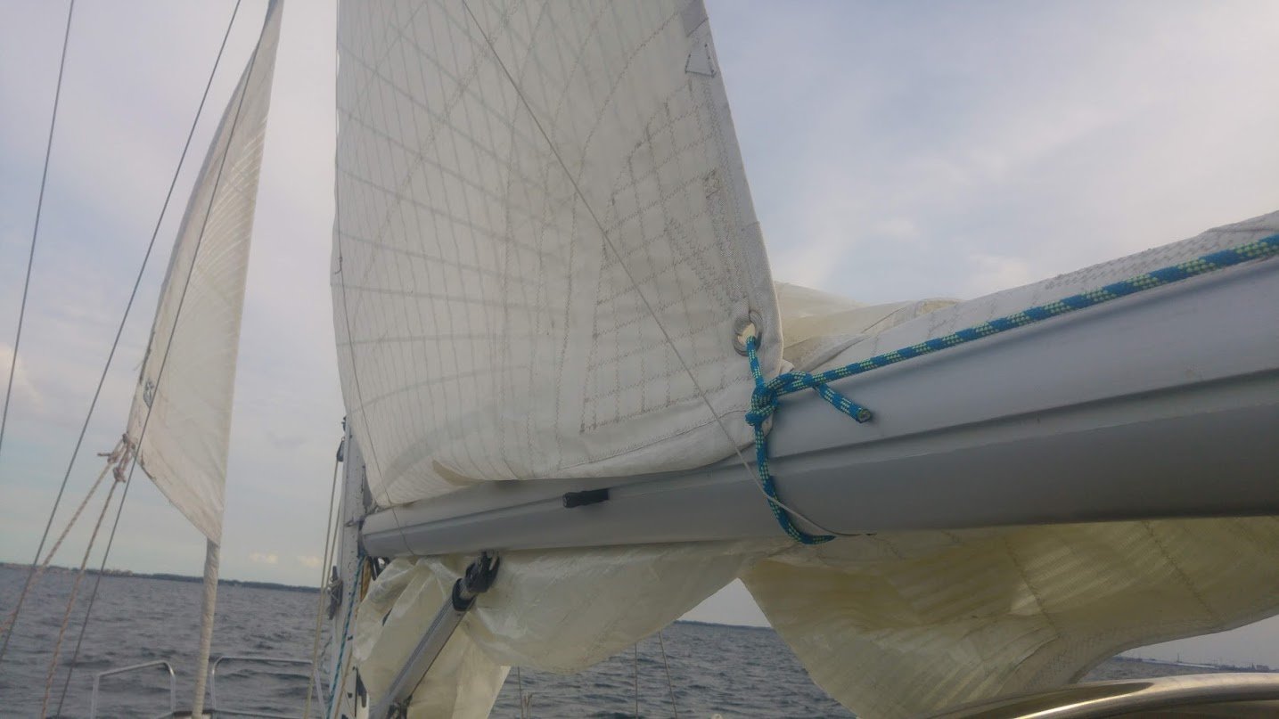

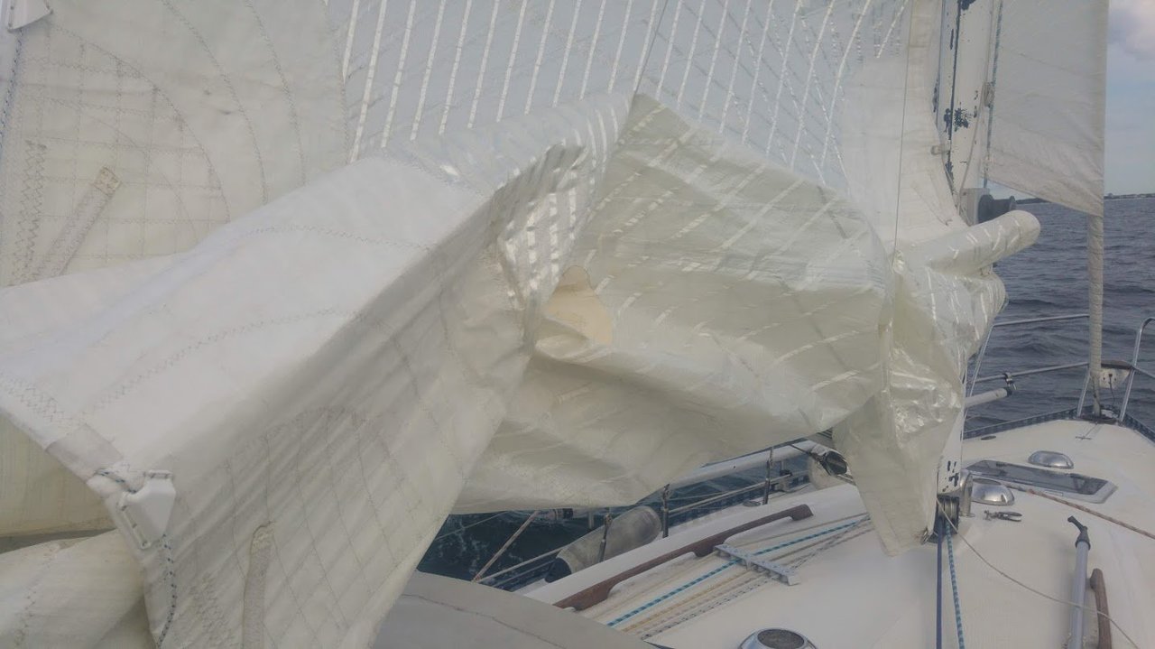

jag har oxå frågor om revning, så jag ställer dom här.
1. vad ska man göra av all segelväv under bommen, anv buntband eller vad?
(bild1)

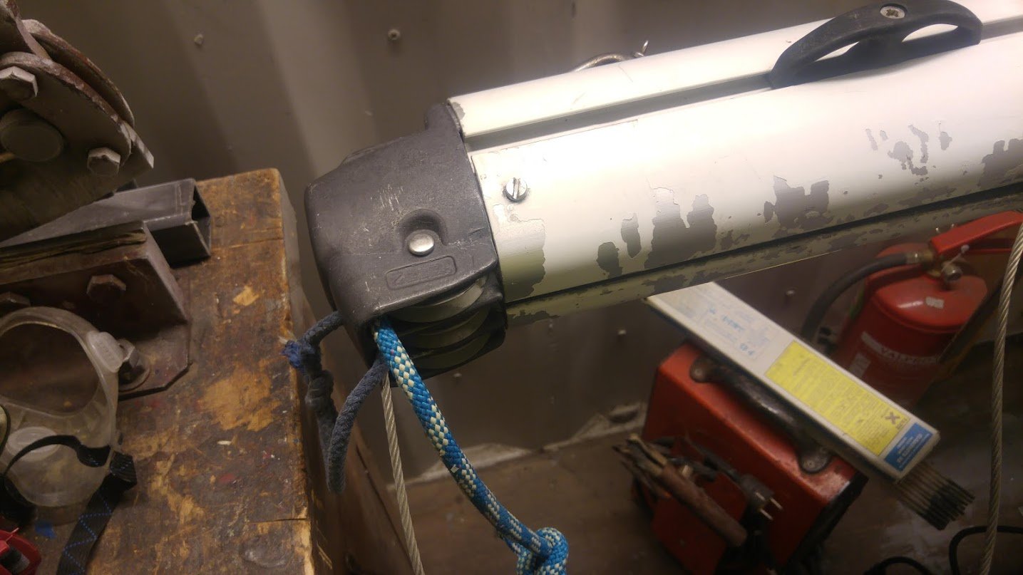

2. Hur ska man få på kroken vid bom/mast- fästet, utan att riva ner segeltrumslöpare?
(jag anv en m4 bult&mutter, för att stoppa att dessa ramlar ut när jag halar segel, bild2)
3. Samt, hur ska man fäst revlinan korrekt?
(finns något märkligt block, som går löpar utmed sidan av bommen, har eget spår på bommen. Denna har dock enbart bra m4-fäste långt utanför någon ögla. Jag anv på bilden lasso-knut runt hela bommen, bild3)
Svar på fråga 2.
Du ska ha en segelkassett som passar din mast och dina travare.
Då blir det såhär.
Benns brukar kunna hjälpa till och det finns säkert även andra.
Är det ett seldens Single Line rev så titta på selden hemsida så ser du hur du skall kopla det reva Det är bara en tamp som man drar i när  man revar ett seldens Single Line rev

1. Normalt sitter det tre, fyra öljetter längs bomliket i höjd med revet. Man rullar ihop överflödig duk och bondet en lina genom öljetten runt bommen. OBS ej för att sträcka seglet utan bara för att samla upp duken.
2. Det ser ju kanske inte jätteenkelt ut med den lösningen. Det ser ut som du skulle kunna få dit typ en sån här https://www.benns.se/mast-rigg/segelintag/seldn/sail-feed-large-incl-gate.
3. Är seglet lösfotat? I så fall ögla runt bommen, genom ringen i seglet och bak. Ungefär so det ser ut på din bild. Om inte så brukar man ha ett fäste på ena sidan och ett kindblock på andra sidan av bommen vid revet. Från fästet, genom ringen, genom blocket och bak.
Hoppas att du fattar något från mina beskrivningar.

Känns som en onödig grej, skulle den stoppa segeltravare att falla ut?
(något borde man ju kunna snickra ihop själv)

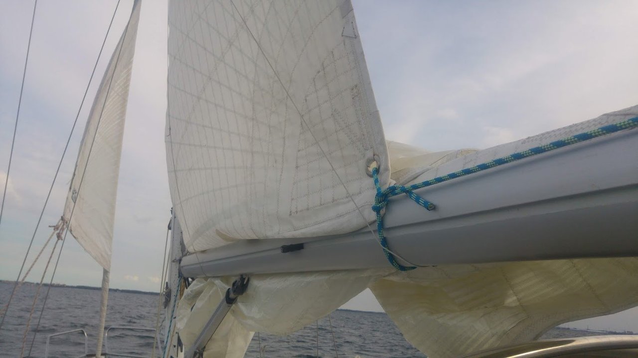

Här är en tydligare bild, där detdär underliga blocket syns uppe till höger. Sitter en på var sin sida, och har enbart spår (m4 skruven), långt utanför öglorna i seglet.
Fråga: överflödig segelväv bör komma ut på lä eller lovarts -sidan?
(samt vilken krok vid bom/mast -fästet är lämpligast)
Antar det går samla ihop segelväven med buntband, för det finns små tygöglor på mitt segel, 2 ställen utmed varje trimögla (på var sida, så 4st). Dessa antingen för att samla ihopp segelväv vid revning, eller ha småtrådar (för att se hur vinden faller över seglet).
2020-09-05 vid 14:48 skrev StyrmanKarlsson:
Vet inte om lasso -knuten är optimal/håller.. får lossa den om man vill ha full segel yta...

14 minuter sedan skrev Perrr:
(något borde man ju kunna snickra ihop själv).
När travarna är införda i likrännan monteras "den onödiga grejen". Sedan kan travarna passera "den onödiga grejen" hela vägen ner till bommen utan att falla ur likrännan.
Rät fiffigt, eller hur?
Självfallet kan man snickra ihop "den onödiga grejen" själv och spara något i stil med 150:- kronor. Jag har annat att göra som jag tycker är både viktigare och roligare att göra. 😁

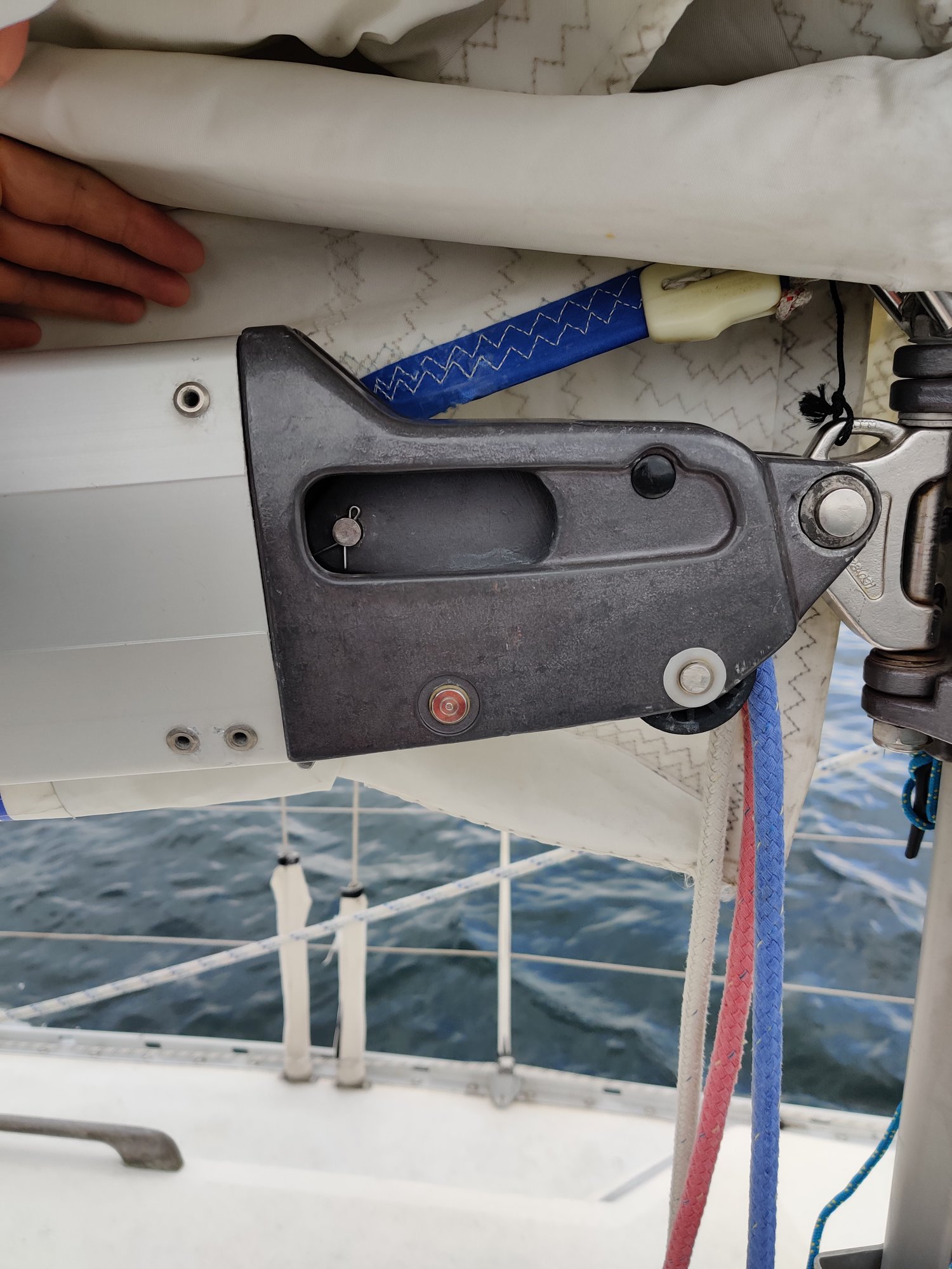

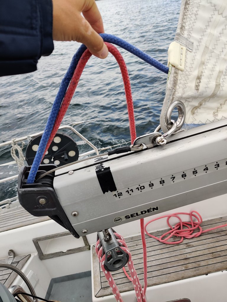

Jag undrar lite om det verkligen är single Line rev jag har. Jag saknar revlinor i främre delen av bommen. Jag har endast revlinor längst akterut på bommen. Jag ser heller inga trissor på bommens främre del som linor bör löpa på.
IMG_20210728_134912.thumb.jpg.0e1c74ea46e268deb5e4bb7b10c24a83.jpgIMG_20210728_134856.thumb.jpg.a3b56a9d6f1bc8c8be246fb07e5029aa.jpg

Det ser ju ut som du har två revkrokar i bominfästningen? En på var sida som ska hantera rev1 på ena sidan och rev2 på andra? Då har du inte singlelinerevning utan bara i seglets akterlik där den ena, blå eller röd hanterar var sitt rev. Detta gör ju dock att du ändå måste fram till bommens infästning för att koppla revkroken i seglets öljetter för revning fram.

Du behöver inte linan till båda liken. I din första bild anar man en rostfri krok ovanför bommens infästning i masten (precis till höger om den blåa bården på seglet). Du sätter ett soft-schackel (dyneema) genom rev-öljetten i mastliket och hakar sedan i detta i kroken för att hålla nere den ändan av seglet. Akterliket hålls nere med revlinan. Vi har samma lösning på vår båt.
