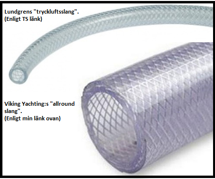

Thomas-1 311 Postad 15 Januari , 2020 (redigerade) Men...? Nu blir jag faktiskt häpen! Det där är väl sveriges vanligaste slang hos båtbutiker? Säljes som metervara, klipp av en bit och mät med den tumstock som brukar vara fastkedjad strax intill. Ange dimension och längd vid kassan och betala meterpriset. Inte svårare än så? Som exempel har jag valt Viking Yachting för att de har googlingsbar bild. Men vilken båtbutik som helst duger nog? Priset: 25 kr/metern för just dimensionen 10 mm. Jag förmodar att något större tryck knappast kan uppstå i en matnings-slang mellan oljebehållare och bogpropeller. Luftbubblor javisst, men inget större tryck? P.s. Tänkte att Mekonomen kanske är alltför specialiserad på bilar. Kanske är det så att specialisering på just bil ger ett fokus på utbud av oarmerad slang. För googling på slang hos Biltema (som ju också har lite båtprylar) gav inte heller nåt?. Lundgrens är ju egentligen i grunden grossist, alltså leverantör till återförsäljare. Grossister handlar i stora partier, typ minst hela slangrullar. Din länk tycks erbjuda en hel rulle med 5 meters längd som ett objekt med artikelnummer 135-1005, samt alternativa längre rullar i olika kraftigt tilltagna gods-dimensioner. Äh, kolla själv, många varianter har de. D:s Bildkälla: TS egen ovan och VikingYachting. Redigerad 15 Januari , 2020 av Thomas-1 1 Dela detta inlägg Länk till inlägg Dela på andra webbplatser
Lintott 2 228 Postad 15 Januari , 2020 Det finns en massa plast-/gummi-kvaliteter att tillverka slang i. Olika material är bra för olika användningsområden. Den som vill fördjupa sig i gummikvaliteterna kan kika in på Kuntzes hemsida där det finns en bra tabell för de slangsorter de säljer. För plastsorter är det på liknande sätt. Alla mjukplaster innehåller mjukgörare och mjukgöraren försvinner med tiden ur materialet. Det är därför plasten blir hård och spröd. Olika fort beroende på plastkvalitet. Lösningsmedel påskyndar urlakningen av mjukgöraren. Det går nog att hitta plastkvaliteter som är mer motståndskraftiga mot lösningsmedel och därmed inte hårdnar lika snabbt. Plastkvaliteter som tål lösningsmedel blir nog dyrare och därför är det ingen idé för t.ex. båttillbehörsbutikerna att ta in sådan produkter. De skulle sannolikt bli hyllvärmare för de flesta vill ha en billig slang. Ska man hitta tåligare slang så hänvisas man nog till företag som specialiserat sig på just slang och det är tyvärr sällan det går att handla där för konsumenter, de vill sälja hela rullar och gärna flera på en gång. Dela detta inlägg Länk till inlägg Dela på andra webbplatser
