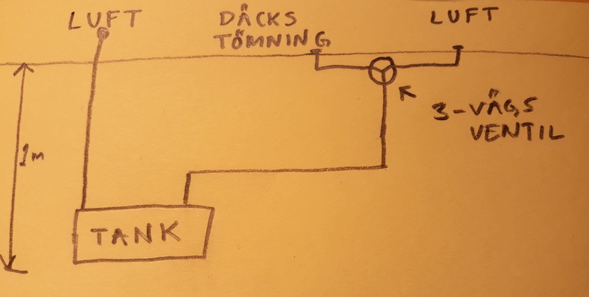

Makro 1 310 Postad 13 Januari , 2020 2019-10-26 vid 18:18 skrev bhemac: Jag kan rekommendera Peggie Hall's bok. Hon har ett rykte om sig att vara en de främsta experterna på området. Fö kan jag rekommendera ett besök på ett modernt reningsverk. @Georg_Ohm Hur går det, är allt klart? Peggies bok är inköpt och det finns ju mycket läsvärt. Angående ventilationen av tanken och att den bör vara väl tilltagen skulle man inte kunna sätta en trevägsventil precis innan däckstömmningen under däck och ha den tredje utgången som urluftning och komplement till den ordinarie luftningen? Sen är det bara att koppla om när man ska tömma tanken. Nu kör jag med 19mm slang till luftningen och ett kolfilter, som inte rekommenderas i boken, men jag tycker att det har funkat, ja inga problem lukt under första säsongen. Dela detta inlägg Länk till inlägg Dela på andra webbplatser
bhemac 2 860 Postad 13 Januari , 2020 10 minuter sedan skrev Makro: skulle man inte kunna sätta en trevägsventil precis innan däckstömmningen under däck Nej, avlutftningen måste sitta över "vattenytan" i tanken. När tanken sugtöms måste det ju ändå komma in luft. 1 Dela detta inlägg Länk till inlägg Dela på andra webbplatser
Georg_Ohm 5 127 Postad 13 Januari , 2020 Jo det är klart. Färdigt! Jag har provkört med vatten och toapapper, tycks fungera. Jag bytte faktiskt avluftningen, ett jäkla jobb, lukttät slang och ny bordsgenomföring i skrovet, 22 mm. Hos mig är allting så himla inbyggt under däck, svårt att komma åt när durkar och inredning är på plats så jag valde att inte ha trevägskran. Jag har ju två nödtömningspumpar, först en elektrisk och i serie med den gamla manuella, båda har ju backventiler, så det lär inte bli något baksug genom tömningen när man kopplar sugtömningen från land, och om så skulle bli fallet får jag stänga nödtömningens bordsgenomföring. Jag köpte förresten flera servo till kulventiler, kom med posten i fredags, väntar bara på strömbrytarna, så om @Makro vill ha en så har jag så det räcker till dig också. Vet bara inte om den orkar dra en sådan stor ventil, det är väl 1½ tum där? 38mm? jag är inte så bra på tum... I alla fall går den trögt, skall spruta i sådan där PTTF eller MPPT eller vad nu oljan heter... 1 Dela detta inlägg Länk till inlägg Dela på andra webbplatser
Makro 1 310 Postad 13 Januari , 2020 3 timmar sedan skrev bhemac: Nej, avlutftningen måste sitta över "vattenytan" i tanken. När tanken sugtöms måste det ju ändå komma in luft. Det håller jag med om, jag uttryckte mig nog lite otydligt så jag försöker förklara med en enkel skiss istället 🙂 Stänger man ventilen mot däckstömmning så går den istället till en skrovgenomföring som sitter strax under relingslisten t.ex och när man vrider mot däckstömmning så ventilerar det genom ordinarie utluftning. Sen om genomluftningen blir så mycket bättre och det luktar mindre kan man kanske prova genom att låta däckstömmningen stå utan lock några dagar? Dela detta inlägg Länk till inlägg Dela på andra webbplatser
Makro 1 310 Postad 13 Januari , 2020 3 timmar sedan skrev Georg_Ohm: Jo det är klart. Färdigt! Jag har provkört med vatten och toapapper, tycks fungera. Jag bytte faktiskt avluftningen, ett jäkla jobb, lukttät slang och ny bordsgenomföring i skrovet, 22 mm. Hos mig är allting så himla inbyggt under däck, svårt att komma åt när durkar och inredning är på plats så jag valde att inte ha trevägskran. Jag har ju två nödtömningspumpar, först en elektrisk och i serie med den gamla manuella, båda har ju backventiler, så det lär inte bli något baksug genom tömningen när man kopplar sugtömningen från land, och om så skulle bli fallet får jag stänga nödtömningens bordsgenomföring. Jag köpte förresten flera servo till kulventiler, kom med posten i fredags, väntar bara på strömbrytarna, så om @Makro vill ha en så har jag så det räcker till dig också. Vet bara inte om den orkar dra en sådan stor ventil, det är väl 1½ tum där? 38mm? jag är inte så bra på tum... I alla fall går den trögt, skall spruta i sådan där PTTF eller MPPT eller vad nu oljan heter... Gött då hoppas vi att allt funkar problemfritt hela säsongen. Jo tack jag är intresserad av ventilservo även om den stora 1 1/2 tums kulvetilen är ganska trög i min båt också. Dela detta inlägg Länk till inlägg Dela på andra webbplatser
bhemac 2 860 Postad 13 Januari , 2020 23 minuter sedan skrev Makro: Stänger man ventilen mot däckstömmning så går den istället till en skrovgenomföring som sitter strax under relingslisten Men röret för tömning går ner i botten på tanken så att så fort det blir några liter i tanken så kommer ingen luft in/ut. 4 timmar sedan skrev Georg_Ohm: Vet bara inte om den orkar dra en sådan stor ventil, det är väl 1½ tum där? 38mm? jag är Annars köper man en komplett DN40 ventil med motor typ DENNA sådana har jag men med både indikering och manuell manövrering. Mina är 3/4" DN20 trevägsventiler till motorvatten och spolpump. Perfekt funktion. 2 Dela detta inlägg Länk till inlägg Dela på andra webbplatser
Makro 1 310 Postad 13 Januari , 2020 20 minuter sedan skrev bhemac: Men röret för tömning går ner i botten på tanken så att så fort det blir några liter i tanken så kommer ingen luft in/ut. Har du så rätt i. Bättre med en extra slang och uttag på ovansidan tanken då. Dela detta inlägg Länk till inlägg Dela på andra webbplatser
Lintott 2 169 Postad 13 Januari , 2020 (redigerade) 1 timme sedan skrev Makro: Det håller jag med om, jag uttryckte mig nog lite otydligt så jag försöker förklara med en enkel skiss istället 🙂 Stänger man ventilen mot däckstömmning så går den istället till en skrovgenomföring som sitter strax under relingslisten t.ex och när man vrider mot däckstömmning så ventilerar det genom ordinarie utluftning. Sen om genomluftningen blir så mycket bättre och det luktar mindre kan man kanske prova genom att låta däckstömmningen stå utan lock några dagar? För att förtydliga det bhemac skriver: Din skiss är lite felritad. Röret till däckstömningen mynnar inte i taket på tanken utan går genom tanken till dess botten. Om du ställer trevägsventilen mot avluftningen så kommer du bara att avlufta det som står i däckstömningsröret. När du trycker in ettan/tvåan/vatten via muggen till tanken så kommer det att trycka ut gojan genom sugtömningsröret, via ditt nyinstallerade avluftningshål och ut över fribordssidan. Hoppas jag slipper ligga bredvid dig då.... Tillägg: Du hann visst inse detta medan jag skrev.... Redigerad 13 Januari , 2020 av Lintott 1 Dela detta inlägg Länk till inlägg Dela på andra webbplatser
Georg_Ohm 5 127 Postad 13 Januari , 2020 Kolla på @Makros skiss. Jag har ingen trevägsventil på tomningen, men ett T-rör. Ett ”ben” till tankens anslutning, ett till tömningsgenomföringen på däck, och ett ben till de båda pumparna. Sedan finns det ett rör till, som Makro glömt att rita in i skissen, det är påfyllningen från toaletten, där har jag satt en backventil omedelbart efter toastolens pump, den fungerar nu, men jag är litet osäker på om den funkar i skarpt läge, men den är lätt att ta bort och vid behov ersättas med ytterligare en pump om det nu ”skiter sig”. Durkar och skott på plats, elledningar dragna och elpumpen inkopplad. Och som sagts, jag gav efter och bytte avluftningen till grövre dimension och med lufttät slang. Egentligen är det bara toastolen och däckstömningen liksom den gamla evakueringspumpen som är kvar, allt annat är nytt. Jag tror jag bytte 23 slangklämmor, kanske någon mer, alla nya av bra kvalitet från den fina båttillbehörsbutiken! Jag drog nämligen sönder en slangklämma från Biltema, men det var mitt eget fel, dom tål inte vad som helst... Nu håller jag istället på med KAD43:ans remspännare, jag kanske får byta kullager i dessa. Sedan var det den nya hittills ominstallerade AIS:en, himla synd att jag har så jäkla ont i högeraxeln, verkar vara inflammation i ett muskelfäste... Kan inte ens lyfta en skruvdragare med höger arm, men har är nästan tvåhänt skriver inte så snyggt med vänster hand, men Inga problem att göra andra saker bra och med kraft. Dela detta inlägg Länk till inlägg Dela på andra webbplatser
Georg_Ohm 5 127 Postad 13 Januari , 2020 (redigerade) 2 timmar sedan skrev bhemac: Men röret för tömning går ner i botten på tanken så att så fort det blir några liter i tanken så kommer ingen luft in/ut. Annars köper man en komplett DN40 ventil med motor typ DENNA sådana har jag men med både indikering och manuell manövrering. Mina är 3/4" DN20 trevägsventiler till motorvatten och spolpump. Perfekt funktion. Min kulventil, vad den nu har för dimension, kanske 3/8’ då, 38mm anslutningar iallafall, går skittrögt, har förlängt armen med ett rör och motionerar dy den x många gånger, men det blir bara litet bättre, skall hälla i någon sådan där olja du tidigare rekommenderat, kan ju nu när båten står på land spraya utifrån också. Får se om motorn orkar manövrera den, annars får jag väl byta, dessa är från 2003, borde väl hålla ett tag till annars. Men det är svårt att komma åt där längst inne på toaletten under skarndäck.. Redigerad 13 Januari , 2020 av Georg_Ohm Dela detta inlägg Länk till inlägg Dela på andra webbplatser

segelbagaren 50 Postad 5 Februari , 2020 Som tidigare nämnts i tråden så har vissa tankar (dumt nog) bara en anslutning för tömning. T ex den Diablotank som förkommer i tråden. Följer med intresse diskussionen om huruvida man då skall ha en trevägsventil eller bara ett T-rör. Ni som har T-rör finns det inte en risk sugtömningen drar sönder membran/impeller i tömingspumpen? Dela detta inlägg Länk till inlägg Dela på andra webbplatser
Georg_Ohm 5 127 Postad 5 Februari , 2020 (redigerade) 46 minuter sedan skrev segelbagaren: Som tidigare nämnts i tråden så har vissa tankar (dumt nog) bara en anslutning för tömning. T ex den Diablotank som förkommer i tråden. Följer med intresse diskussionen om huruvida man då skall ha en trevägsventil eller bara ett T-rör. Ni som har T-rör finns det inte en risk sugtömningen drar sönder membran/impeller i tömingspumpen? Tanken har slagit mig, men om jag stänger bordsgenomföringen till nödtömningen borde det skydda backventiler och membran. Men då detta inte hänt innan då jag hade den gamla tanken så borde inte risken vara så stor nu heller. Sugförmågan i de där sugtömningspumparna är ju inte speciellt imponerande precis, dom kan ibland suga litet havsvatten.... Jag har köpt servomotor till kulventilen i bordsgenomföringen så den skall bli lätt att stänga respektive att öppna. Redigerad 5 Februari , 2020 av Georg_Ohm Dela detta inlägg Länk till inlägg Dela på andra webbplatser
bhemac 2 860 Postad 5 Februari , 2020 Risken för att dra sönder backventilerna i pumpen borde vara utomordentligt små, innan det sker så har säkert tanken skrynklat ihop sig. Jag skulle sätta en extra anslutning för tömning, då klara man nog även ett stopp i den andra tömningen. 1 Dela detta inlägg Länk till inlägg Dela på andra webbplatser
