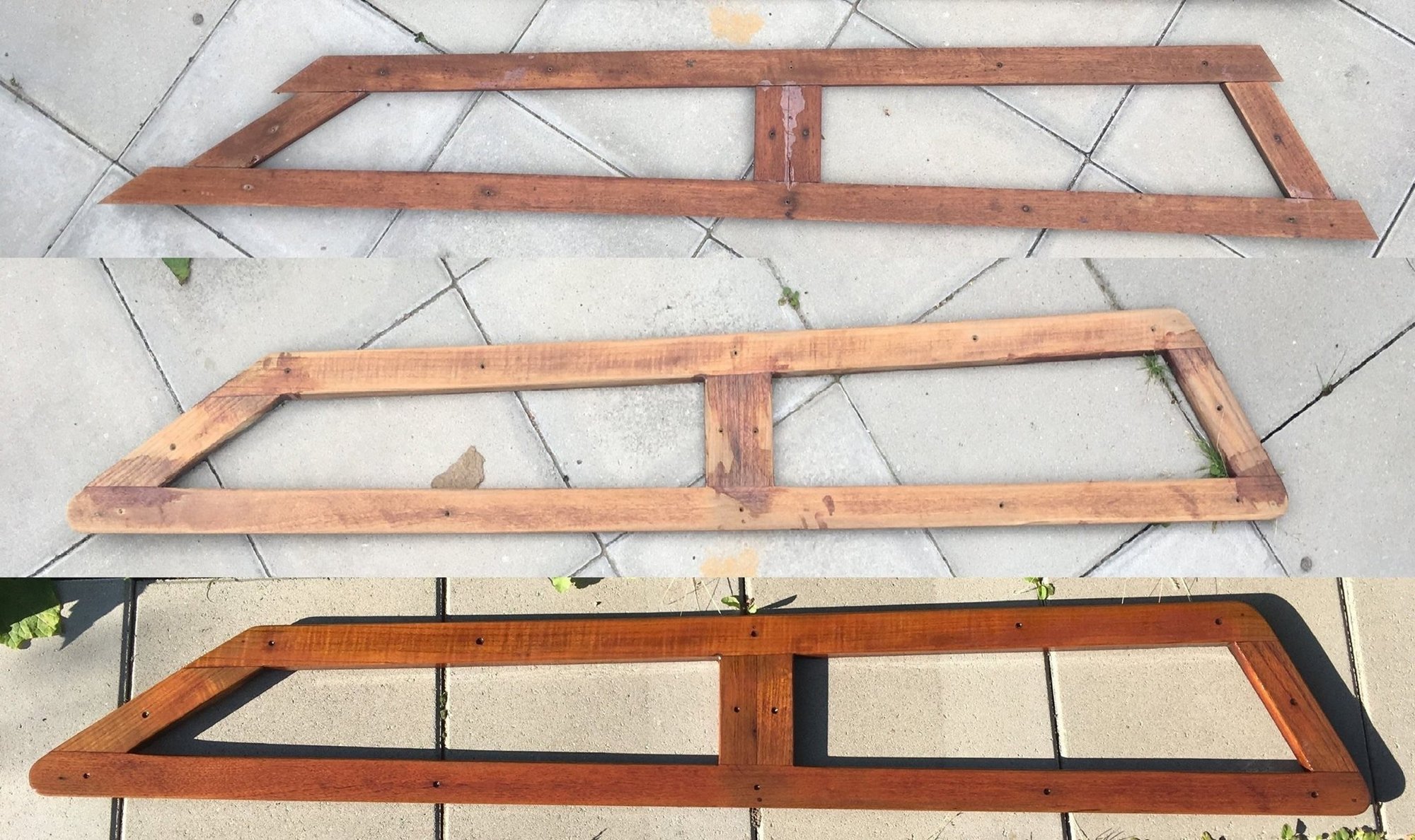

raol 2 466 Postad 29 Juli , 2019 Jo, väljer jag att fixa till och måla den befintliga inredningen, så är tanken att låta alla lister av massivt trä förbli träfärgade. Bara sandpappra dem rena och fina, och sen lacka med härdlack. Är det teak eller mahogny som ytskiktet är på inredningen i dag? Jag är inte kunnig inom träidentifiering. Det sägs ju att teak är nästan omöjligt att måla för att ytan är för fet. Å andra sidan är den ju lackad, så nåt måste ju fästa... Jag har vid ett tillfälle sågat ur en bit av skottet mot sittbrunnen, och såg att ytskiktet är 0.6 mm tjockt. Eller tunt, om man så vill. Ingen slipmån att tala om. Men för att måla och fräscha upp behöver jag åtminstone få bort lacken som sitter där i dag. Jag har dåliga erfarenheter av att slipa bort lack med sandpapper (de fylldes av seg, geggig lack efter bara några sekunder), men att manuellt skrapa bort allt kommer att ta veckor (jag har provat på en liten yta och vi snackar flera minuter för en kvadratdecimeter!). Gångra det med ~2500 dm^2 yta... Att använda värmepistol faller på både brandrisk och att jag inte kommer att ha tillgång till el. Blåslampa känns inte rimligt... ☠️ Så, med den enorma tidsåtgången och ansträngningen som krävs för att slipa och måla, så ter sig alternativet att riva ut och bygga nytt som betydligt enklare. Dela detta inlägg Länk till inlägg Dela på andra webbplatser
Peter_K 4 346 Postad 29 Juli , 2019 Fast ska du måla behöver du ju inte ta bort fernissa som sitter fast..? Dela detta inlägg Länk till inlägg Dela på andra webbplatser
