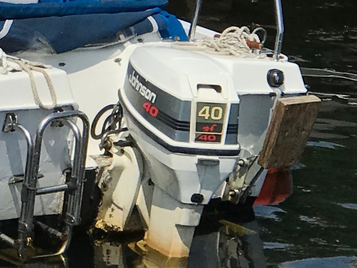

chainsaw 0 Postad 28 Juni , 2019 Du skriver hel/halv/ingen choke. Har du manuell choke? Eller menar du gasreglaget? Hade precis samma fel på en 40 hk -97 (samma som på bilden) med primer. Sitter på motorns högra sida med en röd ventil som går att vrida. Min primer/magnet var kass, båten startade alltid på startgas och gick som en klocka efter det. För att choka/prima trycks startnyckeln framåt någon/några sekunder. Upprepa inte för många gånger (typ tre-fyra) för sedan blir den tvärsur. Du kan lyssna på primern om den fungerar genom att att ta av kåpan och trycka fram nyckeln. Primern kan köras manuellt om man tex snördrar igång eländet genom att vrida det röda vredet. Du kan ju prova manuell mode också. Då vrider du vredet några sekunder och stänger igen. Det den gör är att skicka in bensin efter spjällen i förgasarna. Som nämnts ovan, startar den med startgas är ju felet avgränsat till bränslesidan. Lycka till Dela detta inlägg Länk till inlägg Dela på andra webbplatser

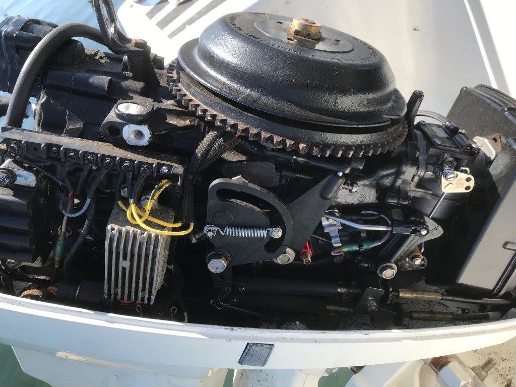

Plutten61 0 Postad 7 Juli , 2019 Ursäkta att jag inte har hört av mej, men en semesterresa kom i vägen Men nu har jag varit nere i hamnen och konstaterat att det nog är så att jag har elektrisk choke på min motor för när jag trycker in startnyckeln så klickar det till i motorn. Jag tackar härmed alla som har engagerat er med er klokskap ! Men jag har nu upptäckt ett nytt problem som gör att den inte gå igång, men jag lägger upp en ny tråd om det. MVH Lasse 1 Dela detta inlägg Länk till inlägg Dela på andra webbplatser

Faderullan 728 Postad 8 Juli , 2019 För tydlighets skull borde (som Mange249 redan frågade) TS reda ut om hans motor har choke av primertyp eller om han har en solenoid som drar i traditionella chokespjäll. Just nu får han flera olika råd enligt vad varje hjälpande hand har för egna erfarenheter :-) Äldre motorer av Johnson och Evinrude (en bit in på åttiotalet) har chokespjäll med med solenoid. Nyare motorer har primer. Min Evinrude 50 från 1983 hade chokespjäll med solenoid. TS motor ser ut att vara från den eran. Kanske TS kan ta en bild från motorns styrbordssida och lägga upp här för tydlighets skull. Startproceduren ser olika ut beroende på vilket system motorn har: Med primerchoke så sprutas bensin in i insuget med en pump. Då skall startnyckeln tryckas in några gånger före man gör ett startförsök. Med traditionella chokespjäll så skall nyckeln tryckas in samtidigt som man vrider nyckeln i startläge och hållas inne så länge man vill ge choke. Om motorn har det normala OMC-reglaget så finns ett litet hjälpreglage bakom gas/växelreglaget som man lyfter upp lite för att förhöja tomgången. Min femtiohästare var ganska lätt att sura ner, hade man chokat för mycket var det bara att dra på så mycket gas man fick med hjälpreglaget och såga på utan choke tills motorn började gå eller så tog man ur tändstiften och torkade... Dela detta inlägg Länk till inlägg Dela på andra webbplatser

Plutten61 0 Postad 17 Juli , 2019 2019-07-08 vid 16:44 skrev Faderullan: För tydlighets skull borde (som Mange249 redan frågade) TS reda ut om hans motor har choke av primertyp eller om han har en solenoid som drar i traditionella chokespjäll. Just nu får han flera olika råd enligt vad varje hjälpande hand har för egna erfarenheter 🙂 Äldre motorer av Johnson och Evinrude (en bit in på åttiotalet) har chokespjäll med med solenoid. Nyare motorer har primer. Min Evinrude 50 från 1983 hade chokespjäll med solenoid. TS motor ser ut att vara från den eran. Kanske TS kan ta en bild från motorns styrbordssida och lägga upp här för tydlighets skull. Startproceduren ser olika ut beroende på vilket system motorn har: Med primerchoke så sprutas bensin in i insuget med en pump. Då skall startnyckeln tryckas in några gånger före man gör ett startförsök. Med traditionella chokespjäll så skall nyckeln tryckas in samtidigt som man vrider nyckeln i startläge och hållas inne så länge man vill ge choke. Om motorn har det normala OMC-reglaget så finns ett litet hjälpreglage bakom gas/växelreglaget som man lyfter upp lite för att förhöja tomgången. Min femtiohästare var ganska lätt att sura ner, hade man chokat för mycket var det bara att dra på så mycket gas man fick med hjälpreglaget och såga på utan choke tills motorn började gå eller så tog man ur tändstiften och torkade... Hej Nu har jag varit nere i hamnen och mekat med mitt hatobjekt Jag tog bort luftfilter och konstaterade att en cylinder inte funkade (märkte det på stiften) plus att när jag lyckades sparka igång den så sög inte den ena förgasaren. Jag tvätta och blåste rent och satte ihop det igen. Nu startar den, men den är svår, den kräver startgas och nu får jag den inte att gå på tomgång utan den dör. Troligen har det med inställning på munstyckena att göra...eller? Imorgon drar jag upp den på släpet så att man kan meka på torra land. Jag bifogar en bild på styrbords sida så att någon kanske kan tala om för mej om jag har elchoke eller vad jag har. Tacksam för allt stöd Lasse Dela detta inlägg Länk till inlägg Dela på andra webbplatser
Mawe85 9 Postad 17 Juli , 2019 (redigerade) 27 minuter sedan skrev Plutten61: Hej Nu har jag varit nere i hamnen och mekat med mitt hatobjekt Jag tog bort luftfilter och konstaterade att en cylinder inte funkade (märkte det på stiften) plus att när jag lyckades sparka igång den så sög inte den ena förgasaren. Jag tvätta och blåste rent och satte ihop det igen. Nu startar den, men den är svår, den kräver startgas och nu får jag den inte att gå på tomgång utan den dör. Troligen har det med inställning på munstyckena att göra...eller? Imorgon drar jag upp den på släpet så att man kan meka på torra land. Jag bifogar en bild på styrbords sida så att någon kanske kan tala om för mej om jag har elchoke eller vad jag har. Tacksam för allt stöd Lasse Ser ut som att du inte har en chokeprimer, men ta annars en bättre bild på det röda vredet som syns i din bild. På min evinrude så var bypasspackningen trasig vilket medförde dålig tomgång och att stiften blev lite olikfärgade (det ena torrt, det andra blött). För mer info om delar/sprängskisser till din motor så kolla här: http://epc.brp.com/Index.aspx?lang=E&s1=6e3ca0c2-34b0-4183-9a2f-004de7f48aee Redigerad 17 Juli , 2019 av Mawe85 Dela detta inlägg Länk till inlägg Dela på andra webbplatser
