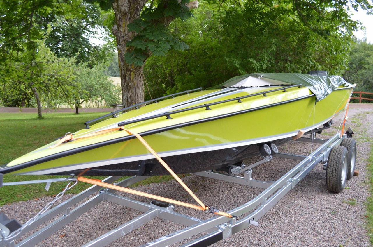

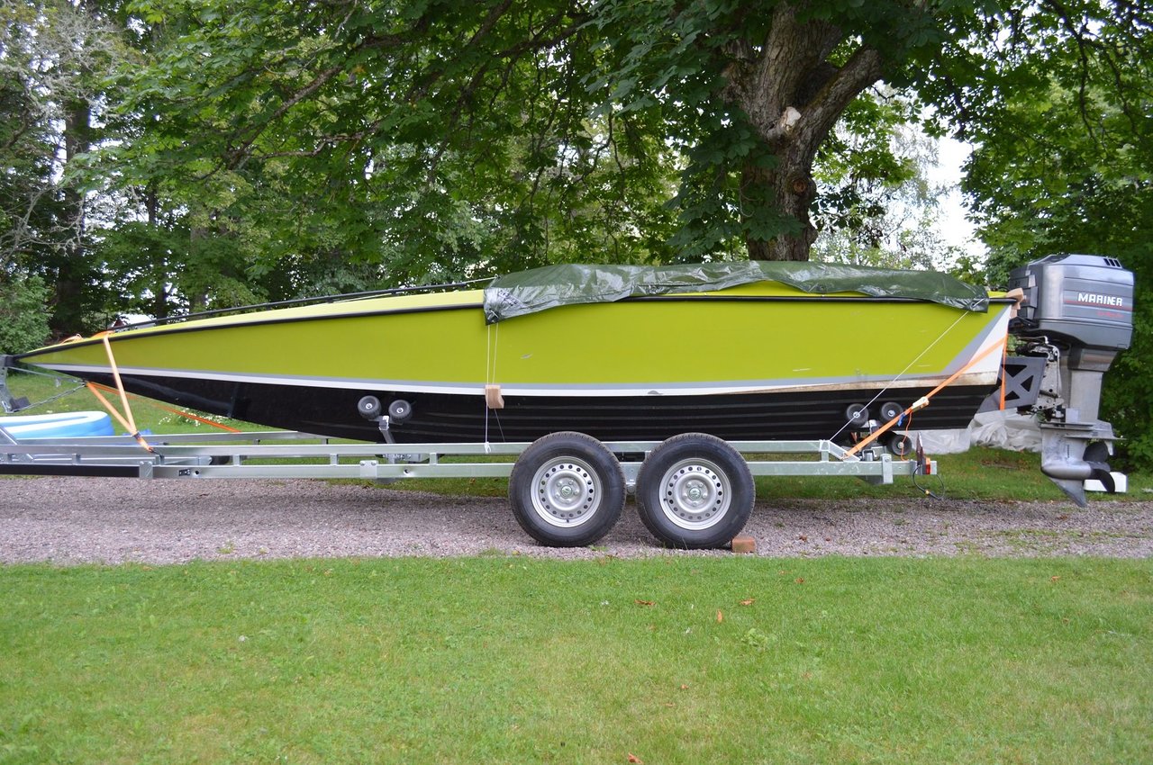

Pilletant447 71 Postad 1 Mars , 2019 11 minuter sedan skrev Mackey: Totallängden från bilens front till båtens bakersta del måste vara mindre än 24 meter. Mackey PS Sedan kan det säkert bli olagligt om kultrycket blir sådant att bakhjulen inte får vettigt grepp mot marken. Så hur långt ut kan jag ha båten enligt bilden. Dela detta inlägg Länk till inlägg Dela på andra webbplatser
535GT 36 Postad 1 Mars , 2019 Förstår inte riktigt varför man behöver en trailer på 2100 kg, till en 3-400 kg tung båt... 🤔 Spänna fast båten kan du tydligen inte. Bara fånigt att försvara dig, med att du minsann både är duktig, gjort rätt, jobbat som lastbilschaufför, osv, när du inte klarar av att spänna fast din båt. Ja trailern går att justera, flytta på hållare, ändra vinklar osv. Kan du inte det själv, så bör du ha hunnit fråga någon under tre års tid. En trailer kan man hyra på flertalet bensinstationer, så att du minsann var tvingad av Huges att beställa och köpa en trailer, är BS. Dela detta inlägg Länk till inlägg Dela på andra webbplatser
Pilletant447 71 Postad 1 Mars , 2019 (redigerade) 6 minuter sedan skrev 535GT: Förstår inte riktigt varför man behöver en trailer på 2100 kg, till en 3-400 kg tung båt... 🤔 Spänna fast båten kan du tydligen inte. Bara fånigt att försvara dig, med att du minsann både är duktig, gjort rätt, jobbat som lastbilschaufför, osv, när du inte klarar av att spänna fast din båt. Ja trailern går att justera, flytta på hållare, ändra vinklar osv. Kan du inte det själv, så bör du ha hunnit fråga någon under tre års tid. En trailer kan man hyra på flertalet bensinstationer, så att du minsann var tvingad av Huges att beställa och köpa en trailer, är BS. Nä inte jag heller men de som säljer går på längd inte tyngd. jaha du så de flesta bensinstationer hade en trailer att hyra hur länge då kostnad??? Passar en 22 fotare eller. Att komma med vettiga svar kan du inte tydligen bara trams du börjar bli löjlig nu, men visst fortsätt och vräk ur dig korkade dumheter bara som inte har med tråden att göra kommer inte att svara dig hädanefter dock. Redigerad 1 Mars , 2019 av Pilletant447 Dela detta inlägg Länk till inlägg Dela på andra webbplatser
535GT 36 Postad 1 Mars , 2019 13 minuter sedan skrev Pilletant447: Kan lägga upp lite gamla bilder så länge då tills jag kan ta nya i sommar (båten + trailer står trångt till tillsammans med andra båtar på vinterförvaring kunde ju inte ha den i vardagsrummet. Bilderna visar första säsongen med den gamla motorn utan pl samt det gamla sättet jag säkrade före incidenten hade jag bredare band + ett annat sätt att säkra nedåt. Jag har fler men dom är för stora. Med detta sätt att spänna aktern, så bevisar du med all största tydlighet, att du inte har någon aning om vad du gör. Du spänner ner båten genom öglan, samtidigt som du lyfter den, genom att dra den under bracketen. Jisses! Och den är noll säkrad från att åka framåt. 👍👍 1 Dela detta inlägg Länk till inlägg Dela på andra webbplatser

Mackey 4 884 Postad 1 Mars , 2019 13 minuter sedan skrev Pilletant447: Så hur långt ut kan jag ha båten enligt bilden. Utsticket är inget problem rent trafikregelmässigt, en meter till går också bra. Kultrycket kan ju bli problem, men som någon skrev kan man ju lasta i något tungt fram. Jag skulle placera båten så att den ligger bra på trailern och sedan lasta på extra vikt fram på trailern eller i båten så att du får åtminstone 50 kg kultryck. Mackey 1 Dela detta inlägg Länk till inlägg Dela på andra webbplatser

Mackey 4 884 Postad 1 Mars , 2019 (redigerade) 50 minuter sedan skrev 535GT: Du spänner ner båten genom öglan, samtidigt som du lyfter den, genom att dra den under bracketen. Jisses! Nej, båten lyfts inte upp bara för att bandet går under bracketen (motorkonsollen). Skulle bandet gå genom öglan och sedan bakom motorn skulle inte båten tryckas framåt heller. Säkring i längsled saknas. Viktigt att något håller båten så att den inte kan åka framåt eller bakåt. Så här borde funka... Ett band eller två över båten så att den inte kan "hoppa" upp. Ett band genom stävöglan bakåt på trailerns båda sidor så att båten inte kan åka framåt. Ett band genom öglorna bak och framåt på trailerns båda sidor så att den inte kan åka bakåt. Ännu bättre är det att ha två band från stävöglan så blir fören även lite säkrad i sidled. Mackey Redigerad 1 Mars , 2019 av Mackey 1 Dela detta inlägg Länk till inlägg Dela på andra webbplatser

Jorgen01 489 Postad 1 Mars , 2019 Det är ju en enkel sjösättningsvagn, den får du skruva och fästa vad du vill på. Det finns varken tjänstevikt eller totalvikt att ta hänsyn till. Endast en ljusramp längst bak om överhänget blir för långt. Längst bak menas där motorn slutar. Tyngdpunkten är givetvis viktig. Men en boggivagn är inte lika tjänslig som en med singelaxel. mvh Rixpuckot Dela detta inlägg Länk till inlägg Dela på andra webbplatser

Pilletant447 71 Postad 1 Mars , 2019 (redigerade) 5 minuter sedan skrev Jorgen01: Det är ju en enkel sjösättningsvagn, den får du skruva och fästa vad du vill på. Det finns varken tjänstevikt eller totalvikt att ta hänsyn till. Endast en ljusramp längst bak om överhänget blir för långt. Längst bak menas där motorn slutar. Tyngdpunkten är givetvis viktig. Men en boggivagn är inte lika tjänslig som en med singelaxel. mvh Rixpuckot tack för svaret. mvh pellefjanten Redigerad 1 Mars , 2019 av Pilletant447 Dela detta inlägg Länk till inlägg Dela på andra webbplatser
Jorgen01 489 Postad 1 Mars , 2019 Är inte tornet justerbart? Det brukar gå att flytta bakåt tills fyrkantsröret tar slut. Även uppåt och nedåt. Dela detta inlägg Länk till inlägg Dela på andra webbplatser
535GT 36 Postad 1 Mars , 2019 Jo det är justerbart och även flyttbart i fästpunkter för själva klykorna. Inga problem över huvud taget att få det att greppa fören. Trådis måste be någon närstående om hjälp. Det där är helt bedrövligt surrat och trafikfarligt! Dela detta inlägg Länk till inlägg Dela på andra webbplatser
Pilletant447 71 Postad 1 Mars , 2019 1 minut sedan skrev Jorgen01: Är inte tornet justerbart? Det brukar gå att flytta bakåt tills fyrkantsröret tar slut. Även uppåt och nedåt. Har flyttat tornet både upp och ned samt flyttat det längre fram mot bilen för att båten inte skulle ligga på själva tornet tog bort själva bygeln för att se om det hjälpte men nej, men frågan är om jag inte ska byta till en amerikansk iallafall så jag slipper justera??? Dela detta inlägg Länk till inlägg Dela på andra webbplatser
Pilletant447 71 Postad 1 Mars , 2019 (redigerade) 4 minuter sedan skrev 535GT: Jo det är justerbart och även flyttbart i fästpunkter för själva klykorna. Inga problem över huvud taget att få det att greppa fören. Trådis måste be någon närstående om hjälp. Det där är helt bedrövligt surrat och trafikfarligt! får väl kolla med nån närstående men du får gärna komma och hjälpa till jag är inte farlig. Förövrigt så ser det inte så ut nu det var då = gamla bilder Redigerad 1 Mars , 2019 av Pilletant447 Dela detta inlägg Länk till inlägg Dela på andra webbplatser
Caribic410 758 Postad 1 Mars , 2019 11 minuter sedan skrev Pilletant447: Om inte jag ser helt galet och misstolkar bilden... så tycker jag den där vagnen ser kanonkompetent ut. Stöd framme vid nosen på båten bör väl kanske justeras/fixas till på nåt sätt. Sen hade du säkert inte "lastsäkrat" som på bilden, när du hade lastsäkrat på ett säkert sätt? Det ser ut som du drar båten framåt med dom aktre spännbanden och egentligen inte har något motsvarande som håller emot åt andra hållet. Jag kan ju ifs se helt galet men om jag ser någorlunda rätt! såhär hade du väl inte när du tvärnitade? Dela detta inlägg Länk till inlägg Dela på andra webbplatser
snoy 41 Postad 1 Mars , 2019 Som jag ser det på bilderna så borde man kunna flytta fram hela den bakre tvärbalken hur långt som helst eftersom den tydligen bara är bultad till ramen. det borde ju lösa Ditt problem med det där löjliga steget i bottnen. bara min tjufemöring! 1 Dela detta inlägg Länk till inlägg Dela på andra webbplatser
Faderullan 729 Postad 1 Mars , 2019 (redigerade) För att lämna otidigheterna därhän... Nu när vi fått lite bättre bilder går det ju att se vad som är problemet. Båten, en häftig rackare, (är det en Smuggler?) har en plan triangulär yta längst bak i botten. Skida tror jag det kallas. Den är så bred baktill att hörnen på den hamnar på stödrullarna på sidan i stället för själva kölrullen. Det där blir ju en balansakt där båten gärna glider ner och lägger ena hörnet av den plana ytan på kölrullen och den andra åker ännu längre upp på stödrullen. Kräver säkert en del baxande att få båten att ligga rätt. Kölrullarna och stödrullarna på de flesta trailers ser ju likadana ut, så att hitta en trailer som passar båtens speciella bottenform direkt utan ombyggnad är nog svårt. Rätt enkelt att lösa ändå... Vad du behöver är en lite längre axel för köl- och stödrullarna och lite speciella kölrullar som inte är dubbelkoniska utan cylindriska. Du behöver också distanser mellan kölrullarnas fäste och stödrullarna längst ut så att inte stödrullarna ligger mot botten när båten står på trailern. Det går säkert att hitta någon som svarvar till de här kölrullarna och distanserna i t.ex. nylon. En ny axel för rullarna går att göra i rostfritt rundstav som säkert finns att köpa i rätt dimension om man letar lite. Den främre kölrullen på samma vagga måste säkert bytas också. Bemödade mig på en ritning, ber om ursäkt för de konstnärliga tillkortakommandena Jag skulle nog också försöka anlita någon som fixar till så att stävklykan på vinschtornet skulle ligga an mot fören. Det skulle stöda upp båten lite i sidled. Jag har fortfarande synpunkter på surrningen men det har vi ju behandlat. Redigerad 1 Mars , 2019 av Faderullan 1 Dela detta inlägg Länk till inlägg Dela på andra webbplatser
