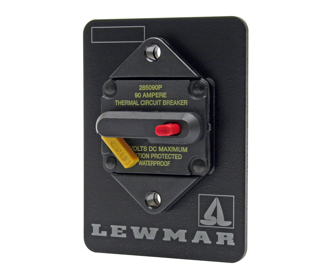

Georg_Ohm 5 126 Postad 2 Juli , 2018 Hejsan! Hur fungerar dessa automatsäkringarna? Skall den gula lilla armen fällas ut då man manuellt utlöser säkringen genom att trycka på den röda knappen? Eller fälls den bara ut då säkringen löser ut pga. för hög belastning? Dela detta inlägg Länk till inlägg Dela på andra webbplatser
bhemac 2 860 Postad 2 Juli , 2018 2 timmar sedan skrev Georg_Ohm: Skall den gula lilla armen fällas ut då man manuellt utlöser säkringen genom att trycka på den röda knappen? Ja 1 Dela detta inlägg Länk till inlägg Dela på andra webbplatser
Georg_Ohm 5 126 Postad 2 Juli , 2018 1 timme sedan skrev bhemac: Ja Misstänkte att det skulle vara så. Har du någon bra lösning på hur man skall få den att fälla ut sig? Elektronikspray? Den sitter inte helt fast, den går att peta ut lätt med en liten skruvmejsel. Dela detta inlägg Länk till inlägg Dela på andra webbplatser
Gundj 207 Postad 2 Juli , 2018 Mer än 90A en liten stund kanske. 1 Dela detta inlägg Länk till inlägg Dela på andra webbplatser
bhemac 2 860 Postad 2 Juli , 2018 52 minuter sedan skrev Georg_Ohm: Den sitter inte helt fast, den går att peta ut lätt med en liten skruvmejsel. Jo men så är det. Egentligen är det en riktig skräpprodukt. Dels är den rent termisk, den saknar utlösningsmagnet som tex en dvärgbrytare har. De blev väldigt populära när feta bilstereoanläggnigar började byggs. Så småningom byttes de ut mot bladsäkringar. Automatsäkringarna visade sig också ha en högre resistans än bladsäkringarna. En större resistans ger också mer värme, ju mer ström som passerar desto lättare löser de ut. Dvärgbrytare finns i enkelutförande upp till 63A. En oändligt mycket bättre säkring till ett mycket lägre pris. Sen finns det en typ som ofta kallas Airpax (benämns även "Hydraulic Magnetic Circuit Breaker". Sitter bla i dyrare båtar mm. Utmärkt kvalitet. Dela detta inlägg Länk till inlägg Dela på andra webbplatser
Georg_Ohm 5 126 Postad 2 Juli , 2018 10 minuter sedan skrev bhemac: Jo men så är det. Egentligen är det en riktig skräpprodukt. Dels är den rent termisk, den saknar utlösningsmagnet som tex en dvärgbrytare har. De blev väldigt populära när feta bilstereoanläggnigar började byggs. Så småningom byttes de ut mot bladsäkringar. Automatsäkringarna visade sig också ha en högre resistans än bladsäkringarna. En större resistans ger också mer värme, ju mer ström som passerar desto lättare löser de ut. Dvärgbrytare finns i enkelutförande upp till 63A. En oändligt mycket bättre säkring till ett mycket lägre pris. Sen finns det en typ som ofta kallas Airpax (benämns även "Hydraulic Magnetic Circuit Breaker". Sitter bla i dyrare båtar mm. Utmärkt kvalitet. Ja då blir det till att byta ut den. I en skrotlåda hemma ligger det dvärgbrytare jag sparat, om jag har tur så kanske det finns en på 75A där. Tack för svar. Dela detta inlägg Länk till inlägg Dela på andra webbplatser

IngemarE 3 907 Postad 3 Juli , 2018 Exakt en sådan där hade jag på ankarspelet av samma fabrikat som inte löste när en lagring brast och motorn fick jobba tills den brann upp. Helkass, precis som bhemac redan varit inne på. 1 Dela detta inlägg Länk till inlägg Dela på andra webbplatser

bhemac 2 860 Postad 3 Juli , 2018 Det är ingen skllna om det är lampor eller ankarvinsch mer än att ankarvinschen har en mycket stor startström. Hemma har vi tröga säkringar till motorer för att klara starten. Dvärgbrytare finns med olika karaktäristik. C är den vanliga och D är trög. Den automatsäkring som TS visar är termisk dvs den tar tid på sig att bryta och skyddar inte mot kortslutning. Den är också betydligt långsammare vis överlast. Dvärgbrytare, Airpax mm ha en magnet så att den löser ut direkt vid kortslutning. En vanlig missuppfattning är att en 50A säkring löser ut när strömmen överstiger 50A vilket den inte gör, det tar tid och därför ska inte säkringar överdimensioneras. Airpax är snabbare än dvärgbrytare som ändå fungerar bra. Men i påkostade båtar/system sitter Airpax el likn. 1 Dela detta inlägg Länk till inlägg Dela på andra webbplatser
