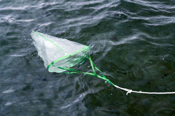

pseudonym 1 169 Postad 14 Februari , 2018 En bra grej som många (om inte alla) borde ha. Ett drivankare för att dämpa avdriften vid krissituationer då ankaret inte får fäste och läkusten närmar sig allt för fort och motorn strejkar. Visst säger många att man kan segla sig ur ett dylikt problem, men är det trångt om plats och vinden och vågorna trycker på är det inte lika lätt. Och några hundralappar kan det ju vara värt med något som ger en lite mera tid att kanske lösa problemet innan det sker något riktigt allvarligt. http://www.biltema.se/sv/PAXNews/v-7/Drivankare-2000040884/ 2 Dela detta inlägg Länk till inlägg Dela på andra webbplatser
Mackey 4 792 Postad 14 Februari , 2018 Bra tips! Ska absolut köpa ett sådant. Kan troligen även komma till nytta för att hålla fören upp mot vinden om man måste reva på öppet hav. Mackey 1 Dela detta inlägg Länk till inlägg Dela på andra webbplatser
Gundj 207 Postad 14 Februari , 2018 Toppen, sat igår och gick igenom inköpslistan till vårrustningen och tyckte att de stora båttillbehörshandlarna på nätet var dyra på drivankare, funderade på en uppklippt och kantsömmad IKEA-kasse. Nu blir det BT istället. 1 Dela detta inlägg Länk till inlägg Dela på andra webbplatser
bhemac 2 859 Postad 14 Februari , 2018 Jag har ett 30 år gamalt drivankare från Watski. Det är en bra trygghet. Glöm inte att testa. Kul att Biltema satsar på sådana här prylar. Dela detta inlägg Länk till inlägg Dela på andra webbplatser
Thallatha 867 Postad 14 Februari , 2018 Tror inte att man skall ha för stor överto på drivankare - eller kanske rättare sagt "drivbroms". Man måste har bra med sjörum. Hade jag satsat på att lägga i mitt drivankare i stället för att segla mig ur det trånga läget när motorn stannade i närmare kulingvind, lite sjögång och i lo för land, hade nog inte haft kvar båten idag. Tror inte att sjöräddningen från den närbelägna sjöräddningsstationen hade hunnit fram innan båten hade spolats upp mot klipporna. Har man inget annat val, så skall man göra allt man kan. Då kan ju kanske, i vissa fall, ett drivankare va ett alternativ. Sen gäller det ju att ha ordning på allt, så det inte tar för lång tid att få det hela i sjön. Seglar man ute på öppet hav, så har man ju mer tid. Men de flesta seglar väl - eller går för motor inne i skärgården och nära land. Dela detta inlägg Länk till inlägg Dela på andra webbplatser
Gaidin 307 Postad 14 Februari , 2018 Drivankare kan vara bra även om man inte har vinden mot sig. En klubbkompis seglade Karlsborg Svedudden i sin Albin 57 med ca 20-25m/s medvind. Han seglade 7 knop på bara riggen och fick till slut starta utombordaren med backväxel i för att inte riskera att dyka ner i sjön. Året efter hade han ett nytt fint drivankare i båten. Personligen funderar jag på en ankarfallskärm/fallskärmsankare, som har samma funktion men betydligt större skärm. Tanken är att sätta den i fören vid en eventuell överlevnadsstorm för att ha fören mot vinden och inte driva allt för hårt bakåt. 1 Dela detta inlägg Länk till inlägg Dela på andra webbplatser
Makro 1 294 Postad 14 Februari , 2018 Det borde väl även funka med drivankare för oss med planande båtar som knappt har något skrov som bromsar under vattenytan? Kan ju nästan liknas vid ett tomt mjölkpaket på vågorna Dela detta inlägg Länk till inlägg Dela på andra webbplatser
Alicia1 45 Postad 14 Februari , 2018 Kan va bra att ha även för oss motorbåtar. Inte dyrt heller. Kan va bra att ha på väg mot ytterskärgården i fall att något inträffar. Tja, inköpslistan börja bli lång 😢😫 Dela detta inlägg Länk till inlägg Dela på andra webbplatser
BSven 477 Postad 14 Februari , 2018 5 timmar sedan, Gaidin säger: Personligen funderar jag på en ankarfallskärm/fallskärmsankare, som har samma funktion men betydligt större skärm. Tanken är att sätta den i fören vid en eventuell överlevnadsstorm för att ha fören mot vinden och inte driva allt för hårt bakåt. Om det verkligen ät för överlevnadsstorm så skulle jag titta på en JSD. Bättre för både båten och komforten och går att ta upp även når det blåser. Dela detta inlägg Länk till inlägg Dela på andra webbplatser

Thallatha 867 Postad 15 Februari , 2018 11 timmar sedan, Alicia1 säger: Kan va bra att ha även för oss motorbåtar. Inte dyrt heller. Kan va bra att ha på väg mot ytterskärgården i fall att något inträffar. Tja, inköpslistan börja bli lång 😢😫 Mitt drivankare fanns i en gammal båt som jag köpte nån gån för länge sen. En tidigare ägare hade nog köpt en pryl av varje ut tillbehörskatalogen. Uven har jag aldrig använt, men den rengbågsfärgade vindstruten har jag hissat ibland till masttoppen, när jag vänta gäster. Fast det vågar man väl nästan inte göra nu för tiden!? Eller så kanske man skulle hissa den i varje hamn och se vad som hände: 1 Dela detta inlägg Länk till inlägg Dela på andra webbplatser

Gaidin 307 Postad 15 Februari , 2018 12 timmar sedan, BSven säger: Om det verkligen ät för överlevnadsstorm så skulle jag titta på en JSD. Bättre för både båten och komforten och går att ta upp även når det blåser. Den där var intressant! Vad jag förstår är det ett långt rep med en tyngd i änden och sedan laddad med ett antal koner. Ett långt bromsrep helt enkelt. Den verkar ju onekligen lättare att sätta, men framförallt taa bärge igen efter att stormen mojnat. Dela detta inlägg Länk till inlägg Dela på andra webbplatser

BSven 477 Postad 15 Februari , 2018 1 timme sedan, Gaidin säger: Den där var intressant! Vad jag förstår är det ett långt rep med en tyngd i änden och sedan laddad med ett antal koner. Ett långt bromsrep helt enkelt. Den verkar ju onekligen lättare att sätta, men framförallt taa bärge igen efter att stormen mojnat. Principen är att den fördelar bromskraften längs hela linan och den är så lång att den sträcker sig över flera vågtoppar/dalar. Det gör att kraften hela tiden är jämnt fördelad. En fallskärm gör ett ryck varje gång en våg passerar. Dela detta inlägg Länk till inlägg Dela på andra webbplatser

bhemac 2 859 Postad 15 Februari , 2018 4 timmar sedan, BSven säger: Principen är att den fördelar bromskraften längs hela linan och den är så lång att den sträcker sig över flera vågtoppar/dalar. Det gör att kraften hela tiden är jämnt fördelad. En fallskärm gör ett ryck varje gång en våg passerar. Det klassiska drivankaret är inte helt effektivt i hårt väder när det gäller att hålla nosen mot vinden. Däremot används den ofta akterut för att bromsa farten när båten går som ett godståg för bara riggen i akterlig vind. Fallskärmen är effektivare att hålla fören mot vinden men den ska låggas ut met mycket lina typ 100m. Den ska gå ganska djup, några ryck från vågtoppar ska inte förekomma. Många långseglare använder sina fallskärmar när vädret blir för hårt. De lägger ut, stänger till och går och lägger sig. Dela detta inlägg Länk till inlägg Dela på andra webbplatser
