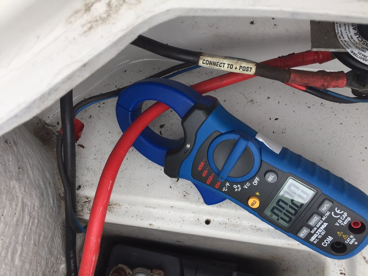

Tom 4 Postad 25 Augusti , 2017 JÄDRAR vilken fart den här tråden fick. Jag körde igår en timma cirka kopplade efter jag var tillbaka bort kabeln till +polen på batteriet. Jag tänkte mäta i dag efter jobbet. Såsom jag förstått det så skall jag då koppla på kabeln till batteriet igen och lägga Tångampereapparaten RUNT den röda kabeln med display upp och vredet vridet till LIKSTRÖM. Är detta korrekt uppfattat? Där borde det nu stå något värde som jag hoppas skall vara bra för mig, eller hur, Jag kan väl använda mig av de riktvärden som någon tidigt i tråden visade hjälpsamt och pedagogiskt? OM det är så att batteriet INTE är fullt laddat nu - kan man då anta att det inte får laddning av Generatorn? Är det ett fungerande drag att göra som jag gjort, att koppla bort batteriet? Dessutom har det ju ÖSREGNAT hela jäkla natten så nu kanske båten har sjunkit i och med att batteriet är urkopplat. OCH en sak till, hur vet jag att jag har en elektrisk pump till länsen, är det alltid det? Jag har 2 kranar på vardera sidan av båten men någon pump har jag faktiskt inte sett. Var sitter den isåfall? Hoppas jag har fattat allt rätt.. . En trevlig helg, med hopp om att det skall hålla upp på Västkusten, till er alla också såklart! Dela detta inlägg Länk till inlägg Dela på andra webbplatser
ChristerN 2 724 Postad 25 Augusti , 2017 Att koppla bort plus-kabeln gör ju att du vet att inget kan dra ur batteriet. Inte ens en länspump som kanske behövts idag, hoppas det klarar sig. När du nu kommer tillbaka till båten kan du först mäta batteriet med "pinnarna" och mätaren inställd på DC typ 20V. Du bör nu få ett värde på minst 12,7V. Har du lägre beror det antingen på att batteriet är dåligt eller att det inte blev laddat under din tur igår. Sen kopplar du på pluskabeln och mäter på samma sätt spänningen på batteriet. Får du lägre värde än vid mätningen ovan har du något som drar ström. Om du nu mäter med tången över pluskabeln, inställd på DC A-mätning, kan du se hur mycket ström som dras ur batteriet. Har du en elektrisk länspump så kommer den kanske att sätta igång när du kopplar på pluskabeln. Vissa båtar har pump och andra har självdränerande skrov. Återkom med dina mätvärden så kan många kloka här ge dig förslag på hur du ska gå vidare. Lycka till! Dela detta inlägg Länk till inlägg Dela på andra webbplatser

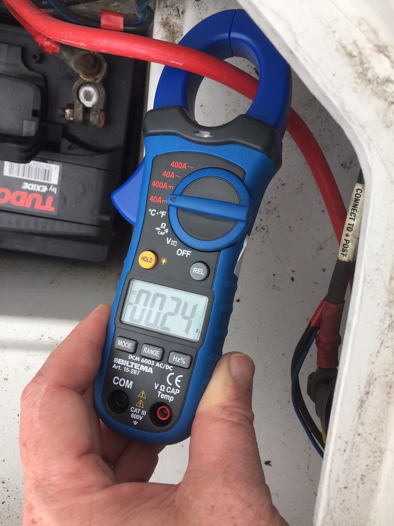

Tom 4 Postad 27 Augusti , 2017 (redigerade) Dåså! Livet kom i mellan men jag var nu nere och mätte! Batteriets har alltså varit "urkopplat" då jag tog bort kabeln till +Polen efter senaste trippen. Först mätte jag då med "pinnarna" på batteriets poler och fick 12.79. Sedan stoppade tillbaka +polens kabel och fick 12.79. Båda dessa mätningar var med On/off reglaget som skall stänga av strömmen till/från batteriet. Således kan man väl dra slutsatsen att batteriet är ok och att det också laddat ok,? Jag vred sedan på reglaget till ON och mätte med Tångfunktionen RUNT den röda +kabeln och då visar mätaren mellan minus 00,20 och minus 00,24 enligt bifogade bilder. Och det spelade ingen roll om ON/Off reglaget var av eller på... Jag har inte heller hört någonting som dragit igång typ en länspump el, liknande... Är det något mer jag skall mäta? Några slutsatser? Redigerad 27 Augusti , 2017 av Tom Dela detta inlägg Länk till inlägg Dela på andra webbplatser
raol 2 496 Postad 27 Augusti , 2017 12.79 V är ju utmärkt, och indikerar full laddning. 0.2 A med reglaget till "OFF" är däremot inget vidare... Dela detta inlägg Länk till inlägg Dela på andra webbplatser
Thallatha 867 Postad 27 Augusti , 2017 Kan man inte kallibrera/nollställa instrumentet för strömmätningen!? Jag har för mig det. Har själv en lika dan - fast i båten. Det fanns väl med ett papper/instruktion!? Det här http://www.biltema.se/biltemadocuments/manuals/15-287_man.pdf 1 Dela detta inlägg Länk till inlägg Dela på andra webbplatser
ChristerN 2 724 Postad 27 Augusti , 2017 Slutsatsen är att du har något som drar lite. Jag har en "tomgångsförbrukning" som ligger strax under 1A. För mig är det några mätare som är igång, ett gaslarm och kanske något annat. Men jag har solpaneler som täcker detta. Vill du komma fram till exakt vad det är som drar måste du koppla bort en kabel i taget och då har du en otrolig nytta av din tångampere-mätare. En gissning som jag inte vet om det ens är möjligt är att du har någon krypström i huvudbrytaren. Kanske skulle koppla ifrån den och kolla hur anslutningar och kontakter ser ut? Hittar du vad som drar lite (och det inte är huvudbrytaren) kanske du kan sätta en speciell brytare mot denna komponent. Dela detta inlägg Länk till inlägg Dela på andra webbplatser
ChristerN 2 724 Postad 27 Augusti , 2017 6 minuter sedan, Thallatha säger: Kan man inte kallibrera/nollställa instrumentet för strömmätningen!? Jag har för mig det. Har själv en lika dan - fast i båten. Det fanns väl med ett papper/instruktion!? Det här http://www.biltema.se/biltemadocuments/manuals/15-287_man.pdf Jag förutsatte att mätaren var nollställd. På min sitter det en knapp som jag tror det står Zero på. Den måste man trycka på när man har mätaren precis bredvid det ställe man ska mäta på. Har för mig att någon klok skrev om detta tidigare i tråden. Dela detta inlägg Länk till inlägg Dela på andra webbplatser
IngemarE 3 891 Postad 27 Augusti , 2017 (redigerade) Men nollade du instrumentet innan (se mitt inlägg en bit upp, finns det inga nummer på inläggen så man lättare kan referera) ? Har du 0,2A även med huvudbrytaren avstängd verkar det skumt och precis som att du inte nollställt. Håll den strax utanför ledningen i samma vinkel som du kommer hålla den när du mäter och tryck "REL" först. Sedan kan du sätta den om kabeln och mäta. DC-tångamperemetrar är känsligare för statiskt magnetfält som t ex jordmagnetiska fältet. Detta spelar ingen roll på strömmar över 0,5-1A men skall du mäta så låga strömmar som här måste du kalibrera bort omgivningsmagnetfält först. Edit: ChristerN hann före...;-) Redigerad 27 Augusti , 2017 av IngemarE 1 Dela detta inlägg Länk till inlägg Dela på andra webbplatser
raol 2 496 Postad 27 Augusti , 2017 50 minuter sedan, ChristerN säger: Jag förutsatte att mätaren var nollställd. Samma här. Dela detta inlägg Länk till inlägg Dela på andra webbplatser
Georg_Ohm 5 118 Postad 27 Augusti , 2017 (redigerade) 3 timmar sedan, raol säger: 12.79 V är ju utmärkt, och indikerar full laddning. 0.2 A med reglaget till "OFF" är däremot inget vidare... Jaha... det är alltså någonting som drar 0,24A. Vad kan det vara? Saker som jag känner till som kan dra litet ström även om batterifrånskiljaren är avslagen är följande: -Larm -Minneskrets i bilstereon (för att hålla kanalinställningar etc, båtstereo har oftast en annan lösning som inte drar ström i vila) -Länspumpsautomatik -Elektrisk klocka -Gas eller koldioxidlarm Om du inte har någon apparat av ovanstående, har du då en betydande krypström i elsystemet. Någon överledning någonstans som drar ström, kanske fukt i en elcentral där det finns både + och -. För att lista ut vad detta kan vara kan du göra så här: Greppa med tångamperemetern på ingående kabel till säkringsdosan/elcentralen, bör vara en tjockare röd kabel. Börja med att kolla om det passerar 0,24 A även här, om det gör det går du vidare enligt nedan: Tag sedan ut säkringarna en efter en och se om denna strömförbrukning upphör. Om den gör det när du tagit ut en säkring tar du reda på vilken pryl ombord den säkringen försörjer med ström, Heureka i så fall! Om nu tångamperemetern visar 0A innan elcentral/säkringsdosan är det inte där du skall leta. Då får du leta dig bakåt i elsystemet och kolla var den stora batterikabeln förgrenar sig och mäta där och se var de där 0,2 amperen tar vägen. Vad har du för motor? inom- eller utombordare? Utombordare brukar vara anslutna till batteriet direkt, utan att passera batteriavskiljaren, här kan det ju finnas en felkälla. Hur många Ah, amperetimmar, är batteriet på? Litet räkneexempel, låt oss säga att läckströmmen var på 1A, då hade teoretiskt batteriet laddats ut på 75 timmar, nu stämmer teori och praktik inte helt så sannolikt hade det gått fortare. 0,2 A laddar teoretiskt ur batteriet på 375 timmar, om jag nu räknade rätt, det är drygt 15,6 dygn, men som jag skrev innan går det snabbare, så om ditt batteri laddade ut sig under en tvåveckorsperiod eller snabbare (om du nu har ett 75Ah-batteri) har vi en förklaring till varför batteriet laddar ur sig. Man vad bra, då har du lärt dig använda en tångamperemeter! Nu kan du fortsätta att mäta och se om du finner "strömtjuven"! Redigerad 27 Augusti , 2017 av Georg_Ohm Dela detta inlägg Länk till inlägg Dela på andra webbplatser

IngemarE 3 891 Postad 27 Augusti , 2017 1 timme sedan, Georg_Ohm säger: Jaha... det är alltså någonting som drar 0,24A. Vad kan det vara? Tror vi skall avvakta med vidare felsökningsidéer och spekulationer tills TS/Tom bekräftat att tångamperemetern var nollad innan mätningen. Alternativt gjort om den på rätt sätt, dvs med nollat instrument, och då fått samma värden. 2 Dela detta inlägg Länk till inlägg Dela på andra webbplatser
Tom 4 Postad 27 Augusti , 2017 Jag nollställde men däremot vet jag inte om jag håll den i samma vinkel etc... Jag har varit ute och åkt nu i alla fall utan problem och kopplade för säkerhets skull ur batteriet igen när jag kom tillbaka. Förhoppningsvis kan jag mäta i morgon igen så skall jag vara supernoga med vinklar och nollställningar så ser vi om det blir samma resultat. Tack för supporten! Tom 1 Dela detta inlägg Länk till inlägg Dela på andra webbplatser
Tom 4 Postad 27 Augusti , 2017 2 timmar sedan, Georg_Ohm säger: Jaha... det är alltså någonting som drar 0,24A. Vad kan det vara? Saker som jag känner till som kan dra litet ström även om batterifrånskiljaren är avslagen är följande: -Larm -Minneskrets i bilstereon (för att hålla kanalinställningar etc, båtstereo har oftast en annan lösning som inte drar ström i vila) -Länspumpsautomatik -Elektrisk klocka -Gas eller koldioxidlarm Om du inte har någon apparat av ovanstående, har du då en betydande krypström i elsystemet. Någon överledning någonstans som drar ström, kanske fukt i en elcentral där det finns både + och -. För att lista ut vad detta kan vara kan du göra så här: Greppa med tångamperemetern på ingående kabel till säkringsdosan/elcentralen, bör vara en tjockare röd kabel. Börja med att kolla om det passerar 0,24 A även här, om det gör det går du vidare enligt nedan: Tag sedan ut säkringarna en efter en och se om denna strömförbrukning upphör. Om den gör det när du tagit ut en säkring tar du reda på vilken pryl ombord den säkringen försörjer med ström, Heureka i så fall! Om nu tångamperemetern visar 0A innan elcentral/säkringsdosan är det inte där du skall leta. Då får du leta dig bakåt i elsystemet och kolla var den stora batterikabeln förgrenar sig och mäta där och se var de där 0,2 amperen tar vägen. Vad har du för motor? inom- eller utombordare? Utombordare brukar vara anslutna till batteriet direkt, utan att passera batteriavskiljaren, här kan det ju finnas en felkälla. Hur många Ah, amperetimmar, är batteriet på? Litet räkneexempel, låt oss säga att läckströmmen var på 1A, då hade teoretiskt batteriet laddats ut på 75 timmar, nu stämmer teori och praktik inte helt så sannolikt hade det gått fortare. 0,2 A laddar teoretiskt ur batteriet på 375 timmar, om jag nu räknade rätt, det är drygt 15,6 dygn, men som jag skrev innan går det snabbare, så om ditt batteri laddade ut sig under en tvåveckorsperiod eller snabbare (om du nu har ett 75Ah-batteri) har vi en förklaring till varför batteriet laddar ur sig. Man vad bra, då har du lärt dig använda en tångamperemeter! Nu kan du fortsätta att mäta och se om du finner "strömtjuven"! Utombordare Mariner 75hk 4 stroke.. Batteri: Tudor TU72L72ah 600cca (en) 12v. Mäter igen i morgon - men något säkringshus eller dyl. har jag inte sett någonstans 1 Dela detta inlägg Länk till inlägg Dela på andra webbplatser
Georg_Ohm 5 118 Postad 27 Augusti , 2017 Erfarehetsmässigt vet jag att en glömd nollställning innan mätning inte ger så där värst mycket fel. Men klart, tryck på zero-knappen innan mätning så att displayen visar 0,0A. Se även till att hold-knappen inte är intryckt, eller aktiverad, då håller instrumentet det senaste värdet oavsett vad du mäter. Vinkeln mellan instrument och kabel skall helst vara 90°, men på mina instrument har jag inte sett att mätvärdet ändrar sig när man ändrar läge på instrumentet. Iallafall inte när det gäller likström. Men det är ju som jag skev inledningsvis en del fallgropar med elektroniska instrument. Ok, utombordare... Ja innan du mäter någonannanstans skall du då mäta på den tjocka kabeln som går från batteriplus till motorn, troligtvis landar den i en anslutning på startmotorn. Jag är ingen expert på utombordarnas elsystem, men vad jag läst på detta forum så har det uppstått krypströmmar på utombordare, längesedan nu, men vill minnas att det var en rätt lång tråd. Någonstans i båten har du berghårt ett antal säkringar. Det är ju väldigt bra att veta var dessa finns. Du får väl följa pluskabeln, eller kablarna, från batteriet och se var dessa tar vägen, en borde ju hamna på ingången i en säkringsbox, kan tyckas. Dela detta inlägg Länk till inlägg Dela på andra webbplatser
