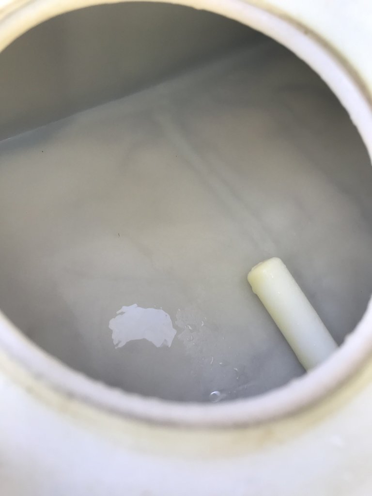

Jag bjuder på före/efterbilder på min vattentank. Jag hade inte velat dricka vattnet som den såg ut. Man hade säkert inte blivit sjuk, och det man inte vet...
Båten är ny för oss sedan i höstas och jag är glad att jag tog mig tid att rota mig ner och skruva loss manluckan för en titt. Skicket i dieseltankarna hjälpte till i beslutet att avvara några dyrbara vårrustningstimmar för en titt även i vattentanken.
Vattentanken gjordes ren med högtryck och skotte. Jag pluggade tanken inifrån och sög upp vattnet från första tvättningarna med oljesugen. Jag ville inte köra skiten genom slangar, pump och kranar.

Hur får jag bort  unksmaken/lukten
Hade förra året problem med dåligt vatten.
Under hösten hällde jag i 20liter spolvätska som pumpades ut i ledningar och fick stå hela vintern.
På våren öppnades tanken tömdes o tvättades med diskmedel o mjuk svamp.
Sen sprutade jag insidan med koncentrerad klorin. Som fick stå ett tag sen söljdes den 4-5gånger.
Men den dåliga smaken / lukten kommer tillbaka.
Vad kan jag göra.  Finns det fler husmorstips
Kan ej byta tank då jag måste riva båten i så fall.
Vattensäck funkar ej då den är osymetisk platsbyggda.
