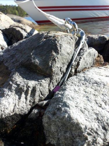

Mackey 4 908 Postad 27 Februari , 2017 Klätterkilar funkar bra tycker vi. Vi har några olika kilar. Mackey Dela detta inlägg Länk till inlägg Dela på andra webbplatser
