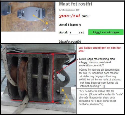

[Detaljen kallas tydligen "skoning" enligt Seldén, i bilden nedan visserligen en variant utan blockskivor som illustrerar hur viktigt det är att avlasta maströrets profil från den höga vertikala belastningen. (Masten pressas av alla stag ner mot däcket med maximalt storleksordningen 2-3 ton i ditt fall).]

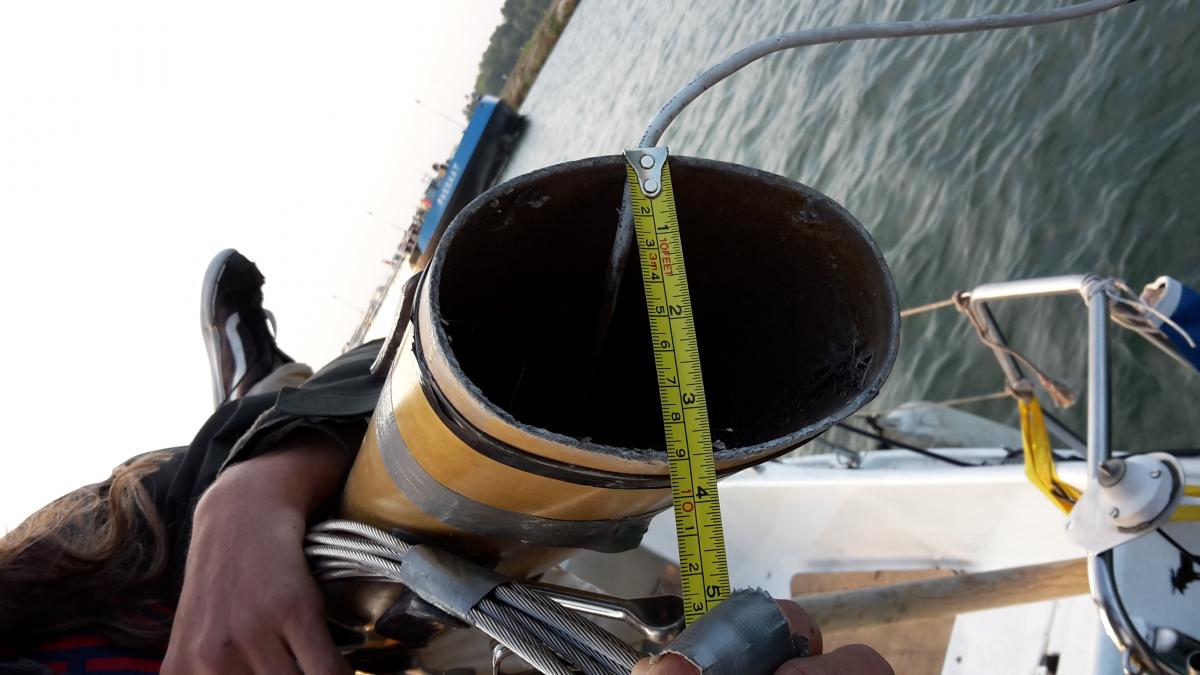

Hej! givetvis ska jag lägga upp det. Har bara haft problem att kunna ladda upp bilderna. Vi knyter vanligtvis an på dom mest udda platserna. laddade upp två bilder . försökte ladda upp en bild på "decket", där masten ska stå också. Men dom gick inte att ladda upp. Det är en mast som är byggd av Ian  Proctor masts ltd(eller något sånt). Tydligen ska dom blivit uppköpta av selden ? maten är inte av trä och den är "guldfärgad".

Nu kan minnet tryta, men på min Vega-mast fanns det inget mastfotsbeslag. Den såg precis ut som på TS bilder. Är ni säkra på att det var något som hade med mastfoten som föll i havet?
På min Vega fanns det ett fäste på däck med kanter som passade mastprofilen.

Var det ett sådant fäste som i min länk högre upp..? (som kostar 300 kr nytt...)
Peter_K skrev inlägg #13: Är det här rätt..?
Bra förslag, så ser i alla fall "mastfoten" ut på de fåtaliga bilder av vegan jag amatörmässigt lyckats googla? (Snodde Peters länkade bild nedan och saxade ihop den med en annan "mer normal" nedre mast-ända?)
[ingen skivbox för inre nedragna fall, trämaster har naturligtvis aldrig sådana, så i övergången mellan trä- och alu-mast kan nog litet udda kontstruktioner sett dagens ljus? Menar med "udda" här inget negativt, bara att vi kan ha råkat ut för begrepps-förvirring? (En sak som jag inte begriper är hur en skoning/fot/ whatever med skivbox skulle kunna trilla överbord, i sådant fall skulle de uppknutna fallen förhindra detaljen från att falla överbord??]I Peters länk och CaptianKongo:s inlägg tycks själva maströret (alu-profilen) passas in direkt i det "däcksfasta beslaget" vid påmastning?]

Tror att han menar det utanpåliggande "blockfästet" (eller vad det nu kan heta)
som syns på min i och för sig rätt dåliga bild (hittade ingen bättre).
På min var det nog åxå bara ett fäste, plåtplatta, där även block fästes i hål, som satt fastskruvad i däck och som man ställde masten på. Själva maströret var nog endast den profil som röret har.
Så var det på min Vega också.
