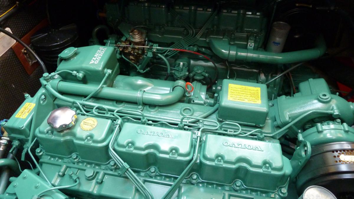

kossor 963 Postad 30 September , 2015 Gratulerar till nya båten, en mycket snygg sak Tackar !! Ja jag gillar modellen, sen får vi se till sommaren hur den går, man vet ju aldrig dieselmotor du vet ( smile ) Dela detta inlägg Länk till inlägg Dela på andra webbplatser
Gäst MaxSchmeling Postad 30 September , 2015 Du kommer att älska dieseln I familjen har vi tre dieselmotorer; 2 i båten och 1 i bilen. Bensinarna i familjen utgörs av gräsklipparen, trimmern och gräsluftaren... Dela detta inlägg Länk till inlägg Dela på andra webbplatser
moltas 25 Postad 30 September , 2015 Mycket elegant båt med en bra motor! Nimbus är fina båtar . Lite part i målet... /Moltas. Dela detta inlägg Länk till inlägg Dela på andra webbplatser

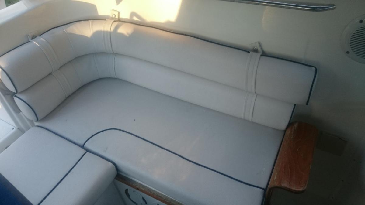

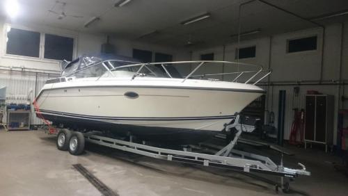

kossor 963 Postad 12 November , 2015 Nu har damen kommit till hemmahamnen, efter två månaders väntan, börjat riva lite i henne, och ska i helgen ta in henne på verkstan så vi får bekanta oss lite med varandra. Börja riva ut inredning textil och dyl, samt gå igenom vad som ska göras. Listan går göra lång. Nytt kapell dynsats i sittbrunn samt komplett mattsats beställd. Nån mer som tycker hjulinställningen på den nya trailern ser konstig ut? Dela detta inlägg Länk till inlägg Dela på andra webbplatser
PiratEH 11 Postad 12 November , 2015 Gott att se,Grattis! Ska med intresse följa din tråd. Dela detta inlägg Länk till inlägg Dela på andra webbplatser

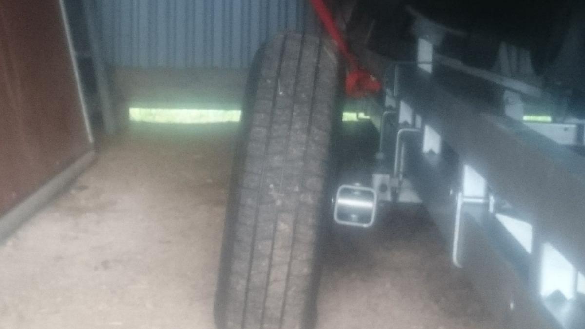

excel319 606 Postad 13 November , 2015 Den cambervinkeln är värdig en banracingbil men inte en båtkärra. Du bör nog kolla upp vad som är fel. Är det samma på andra sidan? Dela detta inlägg Länk till inlägg Dela på andra webbplatser
kossor 963 Postad 13 November , 2015 Den cambervinkeln är värdig en banracingbil men inte en båtkärra. Du bör nog kolla upp vad som är fel. Är det samma på andra sidan? Japp exakt lika på båda sidor. Tarilern flång ny, vinkeln när de lastade på båten var likadan då. Kontaktat återförsäljaren och skickat bild ej hört nåt än, men han undrade om de tappat båten med kärra då de lyfte på den. Hmm 3000kg från en meters höjd då borde nog nåt mer gått sönder. Verkar vara ett konstruktionsfel. Ska följa upp detta under dagen. Dela detta inlägg Länk till inlägg Dela på andra webbplatser

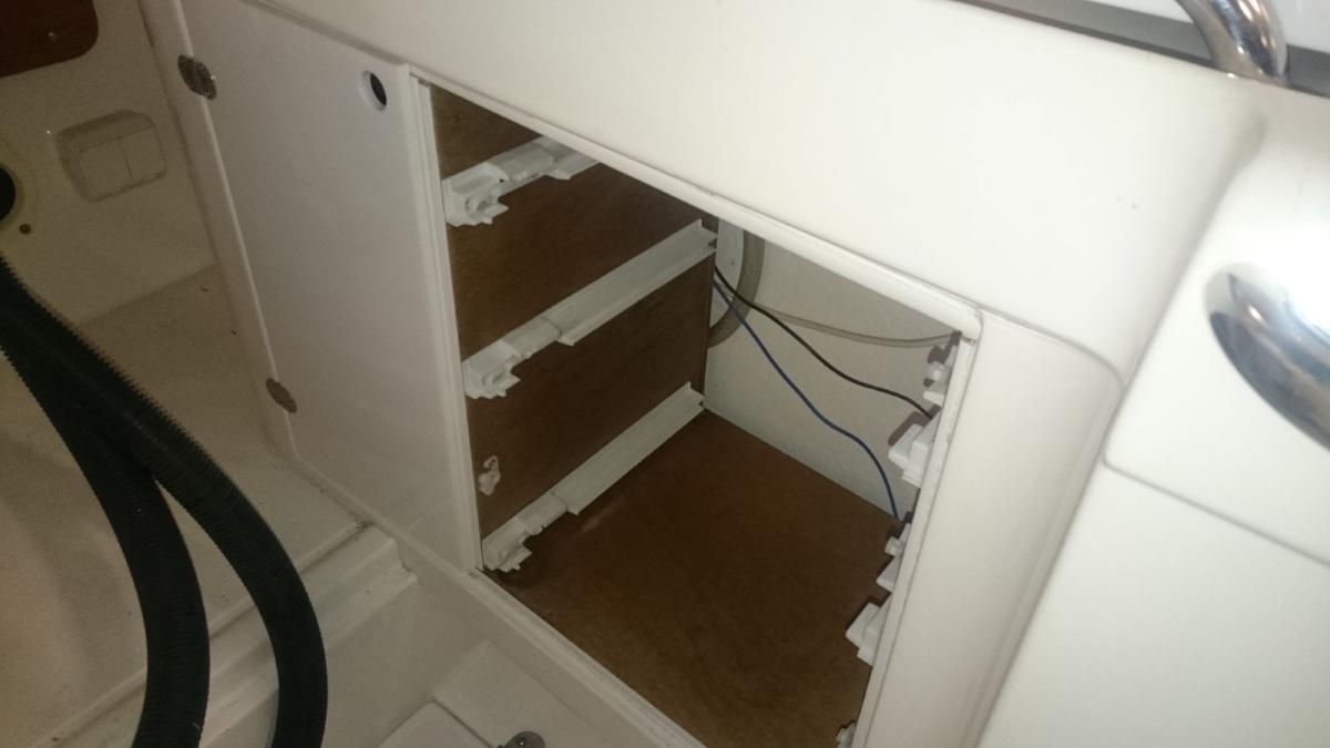

kossor 963 Postad 14 November , 2015 Jahapp då har hon kommit in i värmen ett tag då. Har idag rivit ut allt trä i ruffen inklusive durken , och där såg det inte mysigt ut fullt med äckligt vatten rostrött med en fet hinna, dammsög upp det tvätt i morgon. Köket blev en upplevelse med, lådornas fronter skulle bytas ut men, vid koll av hela lådan så är det spruckna. Blev kontakt med min granne Micke, som har snickeri. Efter en stunds samtal kom vi fram till att det var bättre att göra helt nya lådor med fronter i teak, och byta ut allt inne i skåpen.. Dela detta inlägg Länk till inlägg Dela på andra webbplatser
Pentax 724 Postad 15 November , 2015 Beträffande din trailer, ser på dina nya bilder att du har boggi hjul, detta fenomen brukar dyka upp efter en kraftig sväng i liten radie. Efter någon meter rak körning återgår hjulen till normalt läge. Kalle Dela detta inlägg Länk till inlägg Dela på andra webbplatser
kossor 963 Postad 15 November , 2015 Beträffande din trailer, ser på dina nya bilder att du har boggi hjul, detta fenomen brukar dyka upp efter en kraftig sväng i liten radie. Efter någon meter rak körning återgår hjulen till normalt läge. Kalle Ja du de hade jag också önskat att det var på det viset, men så är det tyvärr inte. Hjulen pekar lika även fast du åkt en kilometer spikrakt. Lyfte upp boggien igår finns inget glapp eller tecken på brottytor, undrar om den är fel konstruerad. Dela detta inlägg Länk till inlägg Dela på andra webbplatser

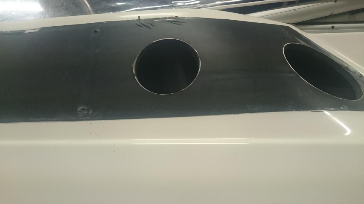

kossor 963 Postad 22 November , 2015 (redigerade) Jaha ja då åkte badbryggan ur i dag trångt sa räven riktigt trångt att komma åt, men det gick till slut. Kjell varit här i helgen slänger sig genast över plastskadorna och gör okulär besiktning. Är en del rosor runt infästningarna Kjell ska hugga ur och lägga i ny gelcoat. Luftintagsgallren bortmonterade, konstaterade att avrinningen för regnvatten var ordentligt igensatta på båda sidor. Vidare ska vi byta den svarta folie filmen som crackelerat ordentligt bakom gallren. Teaken som satt i bryggan är ordentligt angripen av mögel och alger, fick tag på en ny plattform på Nimbus, dyr ja men kul med nytt fräscht trä. Allt trä urivet ur ruffen och omtag lister vid ruffnedgång, blir att slipa och lacka nästa vecka, undrar om man kan använda vanlig fernissa till teaken. Ett par teaklister var så spröda tunna spruckna, så de lär tillverkas nya, Micke som har snickeri lovade göra nya. Inne i båten känns det som ett krig gått fram allt är urrivet, allt är öppnat isärskruvat, undrar om man får ihop henne till en enhet igen. Märkte en del märkliga grejer med idag, avrinningen från luftintagen leds vi två slangar ner i båten, och såg till min häpnad att de slutade i kölsvinet, vilket innebär att vattnet blir kvar i båten, varför är dessa ej monterade så det rinner ut. Ska kika på om de går att koppla in på självlänssystemet. Henrik en annan kompis som är superduktig på el gick igenom virrvarret av kablar idag. Vi började i batteribanken, och där lär allt bytas ut, rost samt ärg på alla kablar och kabelskor. Någon som vet vilken lack som är gångbar på teaken i ruffen? Funkar det med hederlig båtfernissa eller ska man prova nån annan lack tips mottages tacksamt av er därute. Undrar även om nån här vet hur man ska lösa upp få bort bottenfärg hård, Kan inte skrapa för ytan under ska poleras och vaxas, vattenlinjen är för högt uppdragen så vi ska ta ner den 10-20 cm runtom. Kaustik soda eller bums eller annat förslag. Redigerad 22 November , 2015 av kossor Dela detta inlägg Länk till inlägg Dela på andra webbplatser

PiratEH 11 Postad 24 November , 2015 Märkte en del märkliga grejer med idag, avrinningen från luftintagen leds vi två slangar ner i båten, och såg till min häpnad att de slutade i kölsvinet, vilket innebär att vattnet blir kvar i båten, varför är dessa ej monterade så det rinner ut. Ska kika på om de går att koppla in på självlänssystemet. Kan förklara varför jag fått pumpa ur litervis med vatten varje gång det regnat rejält. Har letat läckor som tusan inte hittat något. Vart slutar slangarna? Under tanken, eller utanför sidoskotten? Dela detta inlägg Länk till inlägg Dela på andra webbplatser
kossor 963 Postad 24 November , 2015 Märkte en del märkliga grejer med idag, avrinningen från luftintagen leds vi två slangar ner i båten, och såg till min häpnad att de slutade i kölsvinet, vilket innebär att vattnet blir kvar i båten, varför är dessa ej monterade så det rinner ut. Ska kika på om de går att koppla in på självlänssystemet. Kan förklara varför jag fått pumpa ur litervis med vatten varje gång det regnat rejält. Har letat läckor som tusan inte hittat något. Vart slutar slangarna? Under tanken, eller utanför sidoskotten? Om du öppnar toften på styrbords sida och tittar upp föröver, så ser du en armerad slang 15 mm som är påkopplad på två ställen. Går sedan akteröver och ner i akterns sidoskott, vid trimpumpen och pumpen till trimplanen.. Ser lika ut på babord men där går den igenom batteribanken och kommer ut nedanför baksidan av duschlådan. Nu blir det nog inte så mycket vatten från dessa, såg när vi skruvade av gallren hur de va konstruerat. Slangarna sitter påskjutna på vp rör stumpar, och vp rören är uppflyttade ett par centimeter. Men jag hade rejält med vatten i kölsvinet och när vi sänkte fören med stödhjulet på trailern, blev det fullt föröver. Kan rekommendera att ta bort durken framför toa dörren samt durken mellan tofterna i fören. Såg inte mysigt ut där direkt gammal oljefilm och skitvatten. Dela detta inlägg Länk till inlägg Dela på andra webbplatser

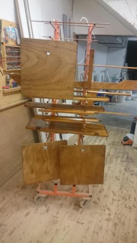

kossor 963 Postad 25 November , 2015 (redigerade) Ja då var allt trä slipat inklusive toadörr, kvar är karmen som sitter kvar i båten,samt skåpets lister. Faneren som sitter på durkar och bord är väldigt tunn, slipade igenom bordet på ett ställe, trist ja men som tur var det på undersidan på fliken man viker upp. Nu stundar lackering av samtliga träbitar ( det lilla som finns ), har bestämt mig för fyra strykningar, den första med 30 % spädning av hederlig båtfernissa, med slipningar mellan varje lager. Redigerad 25 November , 2015 av kossor Dela detta inlägg Länk till inlägg Dela på andra webbplatser
kossor 963 Postad 26 November , 2015 Första strykningen gjord oj vad fint det blir, slipning i morgon nu och sedan blir det 3 överfarter till. Spädde fernissan med 30% lacknafta, blev väldigt lättstruket, och gick in i träet väldigt bra. 1 Dela detta inlägg Länk till inlägg Dela på andra webbplatser
