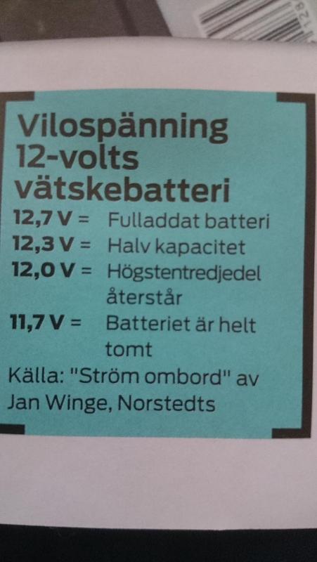

Torgny-3055 30 Postad 27 Maj , 2015 Lite info om laddning på vätske batterier Vilospänning är det som intressant. Tror nog det gäller även AGM batterier Torgny Dela detta inlägg Länk till inlägg Dela på andra webbplatser
bhemac 2 859 Postad 27 Maj , 2015 Nej, AGM har helt andra spänningar (mäts efter 12 tim vila) Dela detta inlägg Länk till inlägg Dela på andra webbplatser
Torgny-3055 30 Postad 28 Maj , 2015 Bra bhemac då finns båda listorna Dela detta inlägg Länk till inlägg Dela på andra webbplatser
