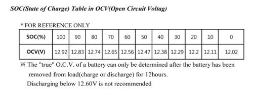

Sjoingenjoren 43 Postad 6 Maj , 2015 (redigerade) I Biltemas spec av batteriet står det att man inte skall ladda ur det mer än 30%. Redigerad 6 Maj , 2015 av Sjoingenjoren Dela detta inlägg Länk till inlägg Dela på andra webbplatser
bhemac 2 860 Postad 6 Maj , 2015 Nej, det står att det inte är rekommendabelt att ladda ur batteriet till mer än 12,60V vilket ju motsvarar ca 35%. Vilket ju är sant eftersom batteriet håller längre. De flesta tillverkare brukar skriva så. Vad skriver Varta? Dela detta inlägg Länk till inlägg Dela på andra webbplatser
