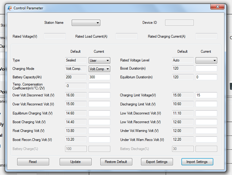

Lintott 2 109 Postad 18 December , 2017 Så här ser t.ex. parametermöjligheterna ut för laddning med en EPever-regulator. Programvaran för att göra inställningar finns på deras hemsida. Sedan köper man en kabel att ansluta mellan regulatorn och PC (USB) för ca 50:- på Ebay. Man kan även göra samma justeringar med hjälp av deras presentationsdisplay för en lite större summa pengar. Dela detta inlägg Länk till inlägg Dela på andra webbplatser
