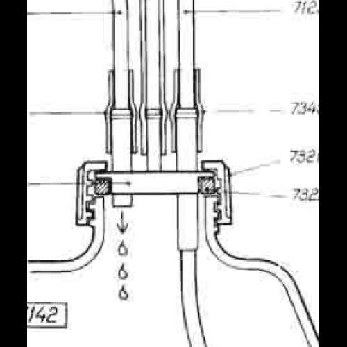

Anslutningsmuttern till returslangen ska inte behöva dras åt för att det ska bli tätt. Muttern fungerar ju som en tratt under returröret från brännaren. Botten under brännaren är ju också utformad som en skål så att överskottsfotogen ska rinna ner i skålen och vidare ner i returslangsanslutningen.
På en av mina Wallas (jag tror den hette 2000 eller 2400) så var returslangen fastsatt i ett grövre rör som hölls på plats av bottenplåten under brännaren. Returröret från brännaren gick ner i det grövre röret och så kunde överskottsbränslet rinna tillbaka till dunken. Den returslangsanslutningen var definitivt inte tät mot brännaren men det läckte inte ur den.
Jag funderar t.o.m. på om det inte kan vara en fördel att det inte är helt tätt i anslutningen. då kan det komma in luft till returslangen så att det inte blir undertryck i slangen.

Mina returslangar har varit så klena att det inte kunnat bubbla upp luft inne i slangen. Jag har alltid sett till att returslangen slutat högt uppe i dunken så att det kunnat droppa fritt. Jag har ett minne av att det fanns en bild i monteringsanvisningarna där returslangen mynnade strax innanför genomföringen i dunkens lock. Men det var nog inte tydligt uttalat i beskrivningen att det ska vara så.
