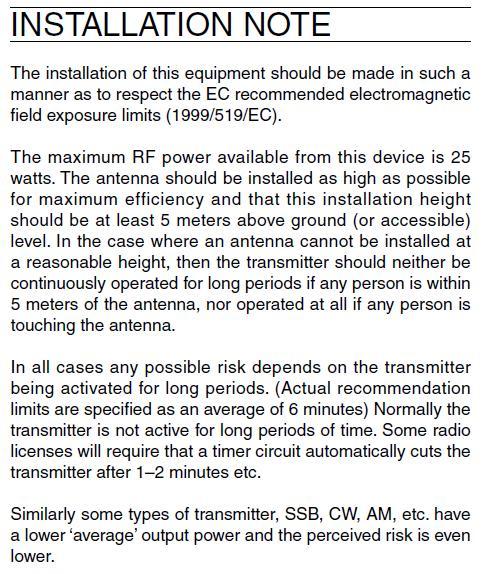

Men när jag läser manualen så står det att om man inte kan montera antennen minst 5 meter ovan båtens däck så bör man inte sända kontinuerligt under längre perioder och om man är i direkt kontakt med antennen så ska man inte sända över huvud taget.
Jag menar vi kommer ju att montera vår antenn ca 30cm från där vi står, i samma höjd som vi är.
Hur många motorbåtar är det som klarar dessa rekommendationer egentligen?
Nu sänder man ju inte precis vidare ofta, men är detta nått man ska vara försiktig med eller är det nån som vet hur det funkar?
samt är det bara när man sänder eller gäller detta när man tar emot också?

Men jag googlade Icom-manualen och hela texten lyder enligt bilden, verkar väl denna gång vara Bryssel som ligger bakom genom direktivet 1999/519/EC? (Googlade också den och får intrycket att det inte nåt slarvigt gurkböj-trams utan en väl genomarbetad riskanalys av samtliga radiobandsfrekvenser utifrån de få medicinska fakta som finns? Kan i.o.f.s. bara ana hur många lobbyister som pröjsat hit&dit, men men??)

Om du har en radar som sänder 3kW i pulseffekt en tusendel av tiden, så motsvarar det en VHF som sänder med 3W konstant, dvs. motsvarande en handhålllen VHF.
En walkietalkie är typiskt inte godkänd för att hållas intill örat som en mobiltelefon. Den skall hållas framför ansiktet, ca. 20 cm ifrån, för att inte gå över gränsvärdena. Och det är samma sak med den fast monterade VHF-antennen: om man har den monterad i huvudhöjd nära där man står, så kommer antagligen gränsvärdena att överskridas. Sedan är dessa såklart satta med någon marginal, så det är antagligen ingen omedelbar fara. Men de är baserade på en verklig risk, så personligen har jag respekt för dem.

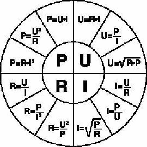

Min radar på 2 Kw drar 3,75 Amp
Min WHF drar i 25 wattsläge 5,5 Amp
 2.5 kW kontirnuerlig uteffekt 12 volt ger en ström på > 200 Amp.
Så din jämförelse haltar.blush

Det är inte rekommendabelt att hålla i en VHF metallantenn när den sänder, men i ett glasfiberspröt sitter väl antennen isolerad inuti?
En VHF sänder 25 eller 5 W. Är igång precis bara när du trycker in sändningsknappen.
En mobiltelefon är på max 2 W. Är igång hela tiden när man pratar.
De normer som finns utgår från uppvärmningseffekter. Dvs man ska inte bli grillad av radiovågor a la Mikrovågsugn. Värmeeffekten i en micro är 500-1000 Watt kontinuerligt. Så vi är betydligt under de nivåerna.
Är det farligt? Finns det andra effekter än enbart uppvärmning?  Det har pågått febril forskning sedan moiltelefonin startade på 1980-talet som inte kommit fram till någonting. Strålningen är uppenbarligen inte direkt farlig, då hade dödstalen eller cancerfrekvenserna ökat markant. Men är den ofarlig på säg 50-100 års sikt? Ingen vet. Fast vi har väl haft rundradiosändningar sedan mitten av 1930-talet. Och alla bostäder har ett stadigt ganska kraftigt 50 Hz elektriskt fält sedan mitten av 1960-talet....
En mobiltelefon (GSM) sänder endast en åttondel av tiden du pratar, dvs. med en medeleffekt på 0.25 W. Och den sänder inte då du är tyst, allt för att spara på batterierna. 3G-telefoner sänder med ännu lägre effekter.
Och celler tar skada långt innan de är färdiggrillade, de skadas redan vid strax under 50 grader. Så att jämföra med effekterna i en mikrovågsugn är lätt missvisande.
Om du håller i en antenn som sänder finns risken att du kopplar all effekten till din kropp, vilket kan vara farligt. Vilket är anledningen till varningarna.
