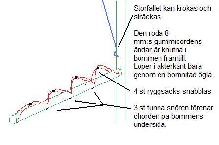

Thomas-1 311 Postad 14 Juni , 2012 Killerbo: Du verkar i trådhuvud-frågan fullt övertygad om att lazyjacks är allenarådande jättebra, och frågar om detaljer hur de enklast monteras!? Tar mig ton och svär kanske litet i kyrkan, men hur bra blir det egentligen? (Man måste ju ändå skydda seglet med ett segelkapell och detta fastnar/trasslar nog litet i lazyjackens linor, detta egentligen vid varenda jäkla nertagning?) Själv har jag därför skippat lazyjacks-idén på min iofs lilla Amigo23:a, seglets travare omöjliggör ändå att storen sjödoppas. (Det värsta som kan hända efter snabbnedtagning är att sikten framåt skyms, och att vindmotståndet blir högt?) Nå, jag har istället satsat på permanentmonterade bom-längsgående gummicords för att snabbt&enkelt kunna beslå ett nyss nedtaget segel.[Fyra fastnajade snabblås av ryggsäckstyp längs dessa bom-längsgående sidogummiband, plus tvärsnören emellan dessa lås på bomundersidan, kan i mitt tycke vara en väl så bra lösning. Kan vid ev intresse utveckla med foton/skisser etc.] Som sagt, nog bara en liten svordom angående lazyjacksens allmänna förträfflighet, kan jag måhända litet gnälligt tycka?? ;-) Senast ändrad av Thomas-1 | 14 juni 2012 | 18:59 Dela detta inlägg Länk till inlägg Dela på andra webbplatser

breckan 19 Postad 14 Juni , 2012 Thomas-1, det där lät bra. Har du bilder? Dela detta inlägg Länk till inlägg Dela på andra webbplatser
Thomas-1 311 Postad 15 Juni , 2012 Breckan: Får bli en skiss istället, kan ev fota nån dag. Valde plast-ryggsäckslås* för att de är lätta och inte kan kroka fast i linor och trassla. Då seglet tagits ner viker jag det lite med början akterut. Man får sen famla nån sekund efter de två parterna på aktersta ryggsäckslåset men sen är det bara att dra upp och trycka ihop. Fortsätter på samma sätt framåt med övriga lås. Seglet blir mycket bra beslaget och man slipper risken att tappa lösa beslagsband. En liten nackdel är att gummichorden stressas** litet, bör väl inte sträckas mer än ca 25% av sin längd. Men det funkar iaf. Vid segling är chorden sträckt utefter bommen och de lätta låsen väsnas inte. Jag tar aldrig loss fallet ur seglet, har en nitad krok på masten i höjd med segelkapellets ovankant som hindrar att seglet åker upp. Fallet går f.ö. också via en liten krok på spridaren för att inte väsnas. Går snabbt att hissa och fallet är garanterat inte korsat/feldraget. *) Hittade inga att köpa, klippte istället loss från en gammal ryggsäck. Edit tillägg: **) Yttrar sig som att chorden förlängs litet i viloläget och hänger ner efter ett par år. Litet otrevligt med nedhäng vid gippar, så en liten uppsträckning med ett par års mellanrum kan alltså behövas. Chorden är f.ö. den vanliga textilklädda vita som säljs i metervara. Senast ändrad av Thomas-1 | 15 juni 2012 | 14:22 Dela detta inlägg Länk till inlägg Dela på andra webbplatser
