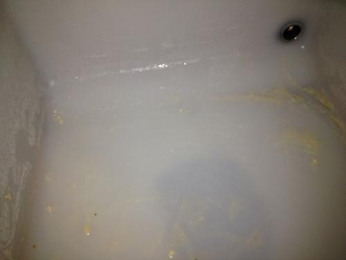

Min färskvattentank är rätt så grisig. Kanske det fungerar med tabletter och annat rengöringsmedel men det känns som den blir som renast om jag bara kunde få ut den och spola ur och tvätta ren den.
Har någon provat att plocka ur den, är det värt besväret för rengöringen? Det ser ut som enda vägen ut är att plocka bort varmvattenberedaren. Det är ju ett pill i sig med alla kopplingar.
Färskvattentanken -- hur lyckades du se att den är grisig inuti?
Jag har sett att det finns ett lock ovanpå, men vi har inte haft några problem med vårt färskvatten. Viktigt har jag förstått är att alltid fylla på med kommunalt vatten, eftersom det är lätt klorerat.
Jag har som rutin vid vinterförvaringen att tömma det sista ur färskvattentanken genom att ta bort det stora locket på toppen och sedan genom hävert och en tunnare plastslang suga ur det som är på botten. Jag har inte haft problem under säsongen med doft, lukt eller smak. Har också använt tabletter emellanåt som skall skydda tanken.
Med en spegel och lampa så tittar jag ned i tanken, och ännu tydligare var det när jag tryckte av en kamerabild med telefonen. Det är först nu som jag får äckelkänslor inför nästa sommar.
Huvva.. Det såg ju lagom fräscht ut. Men för att besvara din fråga tror jag att det är relativt lätt att få rent med rätt medel. För tankrengöring kan man använda aktivt syre (väteperoxid) som får stå i 8-10 timmar och sedan spola igenom. Den gegga du har ser ju rätt färsk ut, så jag tror inte det blir några problem att få rent. Att få ut tanken för rengöring är nog ett jäkla jobb.
Om du kommer åt med slang som hävert, så kanske du även kommer åt att suga rent med slangen till en våtdammsugare?
Fast en gul beläggning är väl normalt helt ofarlig? Ställ en tillbringare i glas med vanligt kranvatten en vecka på en skuggig plats, så har det bildats en tunn beläggning på insidan (känns med fingret). Men så vitt jag vet är vattnet fortfarande helt OK att dricka.
Det viktiga är att det inte finns näring för bakterier och att eventuella bakterier dödas (som sagt är det lite klor i vanligt kommunalt vatten just av detta skäl). Och några extra tål vi, människokroppen innehåller en massa bakterier som vi är vana vid och behöver (2 kg i snitt per människa har jag läst).
Tack för svaren. Jag tror jag gör så att jag provar en sista vända med trädgårdsslangen med sprutmunstycke och spolar runt lite och ser om jag kan tvinga ut det genom utloppet nedtill frånkopplat vidare i systemet alternativt suga ur det med våtdammsugaren.
Men som ni säger är det mer ett skönhetsproblem, inte hälsofarligt. Men när jag väl sett det, så vill jag gärna bli av med det.
