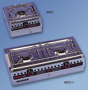

Gelis 768 Postad 11 Oktober , 2007 Har haft ett Origo i över 15 år och har det fortfarande, funkar skitbra. Inga problem med att fylla köket, man tar bara ut behållaren/brännaren och lutar den lite sedan är det bara fylla på . En full behållare räcker bra länge, brukar räcka för en helgs matlagning o lite till. Spriten ligger i en porös massa(vadd) i brännaren så det kan aldrig rinna ut. Är lite långsammare än gasol o fotogen men det stör mig inte. Jag kör med T-röd med lite vatten i, sotar inte speciellt mycket. Man behöver ha en braständare för att tända köket då det är ganska djupt ner till brännaren. Dela detta inlägg Länk till inlägg Dela på andra webbplatser
Flipperskeppare 40 Postad 11 Oktober , 2007 Körde med gasol förra året och origo 3000 i år. Bytte eftersom gasolköket (som så många andra gasolkök) var kopplat till en blå gasoltub som stod i pentryskåpet, utan dränering. Kan inte säga att jag upplevde någon enorm försämring komfortmässigt, origoköket var förvånansvärt snabbt mot vad jag trott innan. Men framförallt sov min hustru lugnare. Dock, T-röd sotar något, Origonol sotar inte men kostar skjortan. Försök få tag på metanol, om inte annat för att blanda med T-röd, så slipper du sotet. T-röd finns för ingenting på Biltema. Dela detta inlägg Länk till inlägg Dela på andra webbplatser

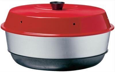

Crona 4 Postad 12 Oktober , 2007 Ja Origo köket funkar pefekt. Och du kan även baka om du har en burk som denna! Dela detta inlägg Länk till inlägg Dela på andra webbplatser

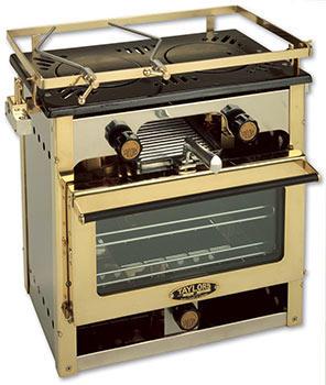

Greip 54 Postad 12 Oktober , 2007 Tack för svaren, verkar som det får bli ett Origokök. Micro har jag funderat på mer än en gång. Vi får se. Dessutom står en Omnia-ugn på listan. Min Taylorspis kommer nog på blocket så småningom för den som vill ha spisarnas Rolls-Royce http://www.maringuiden.se/js/tiny_mce_209/plugins/emotions/images/smiley-smile.gif\ border=\0\ alt=\Smile\ title=\Smile\ /> Den är, om än något krånglig, verkligen suverän och dessutom grymt snygg! Såg förresten att man kan få en ny sån för ynka 1599£ ! (=20500 SEK!) Senast ändrad av Greip | 12 oktober 2007 | 19:32 Dela detta inlägg Länk till inlägg Dela på andra webbplatser
Greip 54 Postad 12 Oktober , 2007 Omnia-ugn för den som till äventyrs inte känner till dem Dela detta inlägg Länk till inlägg Dela på andra webbplatser

wahlis 23 Postad 15 Oktober , 2007 Har kört med ett Origo 3000 kök i sommar tillsammans med T-Röd och detta har funkat mycket bra. Kan dessutom mycket lätt ta med mig detta kök upp på en klippa om jag skulle vilja, det behöver inte vara ett protabelt gasolkök för att detta skall funka. /Wahlis Dela detta inlägg Länk till inlägg Dela på andra webbplatser

IngemarE 3 883 Postad 15 Oktober , 2007 Har Origo 3000 och saknar inte gasol på något vis ! Visst är Origonolbränslet dyrt, men SÅ mycket går inte åt. Visst fungerar T-röd vatten också, men det var det där med latmasken....Någon spritlukt ger köket inte ifrån sig, i vart fall har vi aldrig känt någon. Vill man absolut hindra all avdunstning om man lämnar båten i flera veckor finns små gummilappar att lägga över öppningen på behållarna. Dessutom är det bra klös i köket. Electrolux säger 2000W, och jag säger inte emot. Går lika snabbt som spisen hemma. Funderade ett tag på Wallas dieseldrivna, men ena plattan på det är ju bara på 900W. Dela detta inlägg Länk till inlägg Dela på andra webbplatser
norton 1 Postad 15 Oktober , 2007 Hej! Använder Origokök 3000 och anv. endast metanol som bränsle helt perfekt, sotar ej, luktar inget. Köper Metanol 5 lit på en hobbybutik billigare där. Åtgången blir ca 2-3 dunkar på en sommar. Rekomenderar verkligen Metanol Mvh Tony Dela detta inlägg Länk till inlägg Dela på andra webbplatser

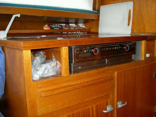

westerly 1 Postad 18 Oktober , 2007 Hej Jo nog blev det lite sönderhackat. Men Gelis jag ser på din bild att du kanske har lösningen för mitt pentry. Dessutom ser det prydligt ut. Om du av förståeliga skäl inte vill fortsätta med inlägg här i forumet vore jag tacksam för ett svar via mejl. Det som inte syns ordntligt på bilden är ovansidan, jag är nyfiken på om du har någon form av skiva här. Och i så fall hur funktionen är. Dela detta inlägg Länk till inlägg Dela på andra webbplatser

Gelis 768 Postad 18 Oktober , 2007 Jodå, diskuterar gärna allt som rör köksfrågor i den här tråden och även annat i övriga trådar Det jag inte fortsätter med är att käbbla med us104 och dennes synpunkter om påhopp och dittan o dattan. Om du inte fick svar på din undran på min sida som Desibelle länkade till så kan jag ta några bilder i helgen. Dela detta inlägg Länk till inlägg Dela på andra webbplatser
westerly 1 Postad 18 Oktober , 2007 Hej Gelis Länken ger bara ett meddelande om att sidan inte kan hittas. Om du verkligen vill offra tid att ta några bilder skulle jag vara väldigt tacksam. För som sagt det verkar vara en lösning som skulle passa i mitt pentry eftersom detta har en likadan spis. Tackar på förhand Dela detta inlägg Länk till inlägg Dela på andra webbplatser
