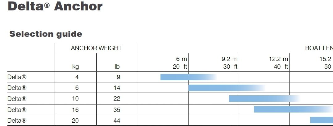

Håller på med planering och fix inför sommarens seglingar och har samma funderingar. Dragg ger jag inget för, har i princip bara sandbotten på min del av västkusten (södra). Lyckades segla nästan en hel sjömil med draggen i utan att det bromsade nämnvärt.
Däremot har jag aldrig misslyckats att få deltaankaret att fästa. Har ett 6 kg och ser i tabellen att 4 hade räckt bra.
Skulle dock vilja ha ett smidigt ankare man kan lägga undan snabbt och lätt. Det kan inte sig sägas om ovan...
8 timmar sedan skrev Dava:
Har sett vissa fällbara Delta/plogankare men frågan är vad man vinner på det, leden i ett fällbart ankare är ju den svagaste länken. Satsa istället på en vettig hållare där det sitter tryggt och åtkomligt.

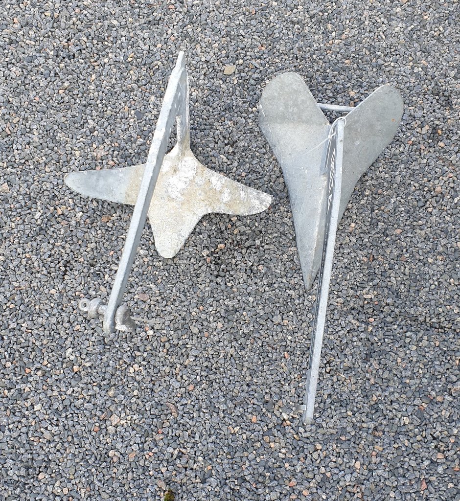

Ja, Deltaankaret verkar ju vara det bästa i alla fall och jämfört med Bruce(-kopia) är det ändå relativt smidigt.
Det är både smalare och lägre, även om pinnen är längre. Båda i samm vikt..
Det är både smalare och lägre, även om pinnen är längre. Båda i samma vikt..
Båda ankartyperna är lite otympliga att förvara. När jag hade mitt Bruce-ankare i stuvfacket så ställde jag ner det i en drickaback av den äldre modellen. Backen hade gallerbotten så blötan kunde rinna ur och kanterna gav ett bra stöd åt ankare o lägg så grejorna inte åkte runt i stuvfacket.

2026-03-01 vid 16:29 skrev Lintott:

Hittade en relativt ny artikel om tester som gjort på div olika varianter, billigare som dyrare.
Kontentan var att vissa var alldeles utmärkta, om inte perfekta, för viss bottentyp. Men ett av den var hyfsat bra på allt.
Det var den rostfria "bruce-kopian". De hävdade att materialet gjorde att ankaret kunde skära ner bättre i botten och få fäste.
Så nu till våren glittrar det på min badbrygga 😉
Bra eller dåligt, ingen aning, men 3 papp för ett 10 kg fick räcka för mig.
