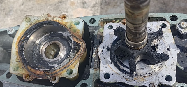

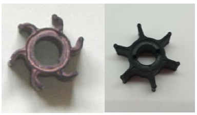

Impellern i vattenpumpen är totalförstörd, det räcker med ca 10–15 sekunder för att bränna kanterna på vingarna, se nedan:
Impellern till vänster har gått ca 15–20 sekunder utan vatten, impellern till höger är helt ny.
Så här brukar det se ut efter 45–90 sekunder:
Fullt av fastbrända gummirester i vattenpumphuset och av själva impellern är det inte mycket kvar.
Nu är detta bilder från utombordare men det är samma för inombordare med sjövattenpumpen på motorn eller där sjövattenpumpen sitter i drevet som Mercruiser R, MR och Alpha One och vissa OMC Cobra.
Man måste även kolla så att inga rester gömt sig i vattenpumphusets intag eller utlopp samt rör och slanganslutningar, dessa kan senare följa med vattenflödet då man bytt impeller och fastna i t.ex. värmeväxlarens inlopp och täppa till.

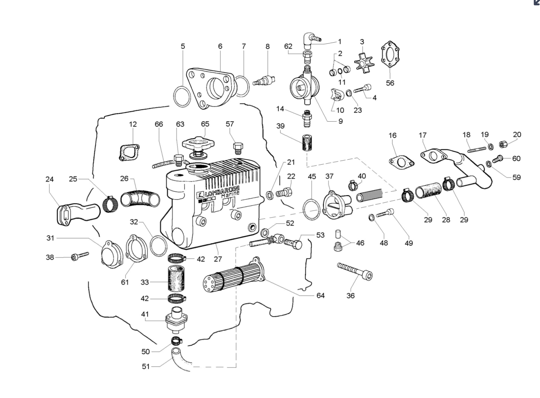

Sen för att leta gammal impleller delar, där har jag inte hittat några bra råd än, men är väl att följa flödet och se vad jag hittar, vart är det vanligaste stället att de fastnar? Utifrån sprängskissen nedan är det ju väldigt litet rör in och ut, så kan ju knappast vara stora delar
2) tips idea hur jag letar delarna bäst?
bild nedan är sprängskiss från motornimage.thumb.png.bec5ffa32657d4d85daf7f2966673396.png

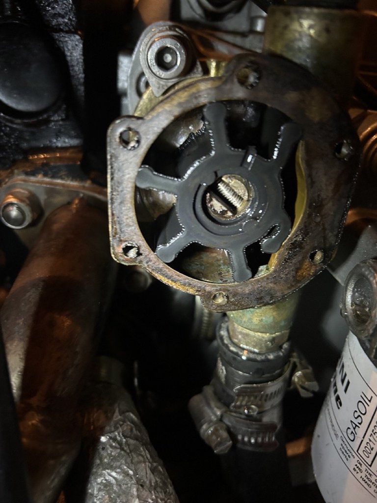

lyckades ta en bild också på impellern, se nedan, den ser väl helt fin ut? har iofs inte tagit ut den så kan inte se andra sidan, ska ta ut den om nån vecka efter att jag kört fram båten för upptagning
1 timme sedan skrev Karljohansson:
Den ser absolut fin ut, men håller med Pär att det är konstigt att en vinge ligger åt fel håll.
Tillägg: Fin för jämfört med hur det kan bli om pumpen är torr alltså.
Redigerad av Mackey
Ja tänkte med på dess vinkel måste satts in åt fel håll, för finns väl rätt och fel håll vill jag minnas så vingarna böjer sig rätt ?
Vid montering av impellern på din pump ska man vrida den medurs vid montering. Jag finner det dock ganska osannolikt att impellern har arbetet på det sätter hela sommaren. Om man tittar på den vingen som är kl. 10 så är den i stort sett helt rak och kommer att böja sig vid kl.1. Att den vinge som nu är böjd åt fel inte skulle räta ut sig och sedan böja sig rätt efter ett varv tror jag inte på. I så fall kommer den inte att räta ut sig när du plockar ur impellern. Svar kommer antar jag när den kommer ut. Jag skulle mer tippa på att motorn vridits lite mot ordinarie rotationsriktning.
Även om man sätter in impellern med vingarna åt fel håll så kommer de vändas rätt omedelbart när motorn startas.
Den där måste antingen ha roterats baklänges en del av ett varv eller så kanske delar av vingen är av fast det inte syns på bilden.

Min spontana tanke var också att motorn "gungat tillbaka" lite innan den stannade så impellern bytt rotationsriktning. Det är ju rätt bra utväxling på drivremmen så svänghjulet behöver inte gå många grader baklänges för att ett impellerblad som sitter i kläm ska vända sig. Det är helt osannolikt att bladet varit vänt på detta sätt hela säsongen eller att det vänt sig beroende på torrkörningen.
Ibland blir det dessvärre lite väl mycket viftande med "röda riskflaggan" så fort något hänt med en så dyr komponent som en båtmotor är.
Av de bilder jag sett så skulle jag inte vara speciellt orolig men självklart hållit koll på motortemperaturen ett tag efter en incident. Temperaturlarm/avgastemperaturlarm och reservimpeller samt verktyg för att byta densamma är det sätt jag hanterar dylika risker.

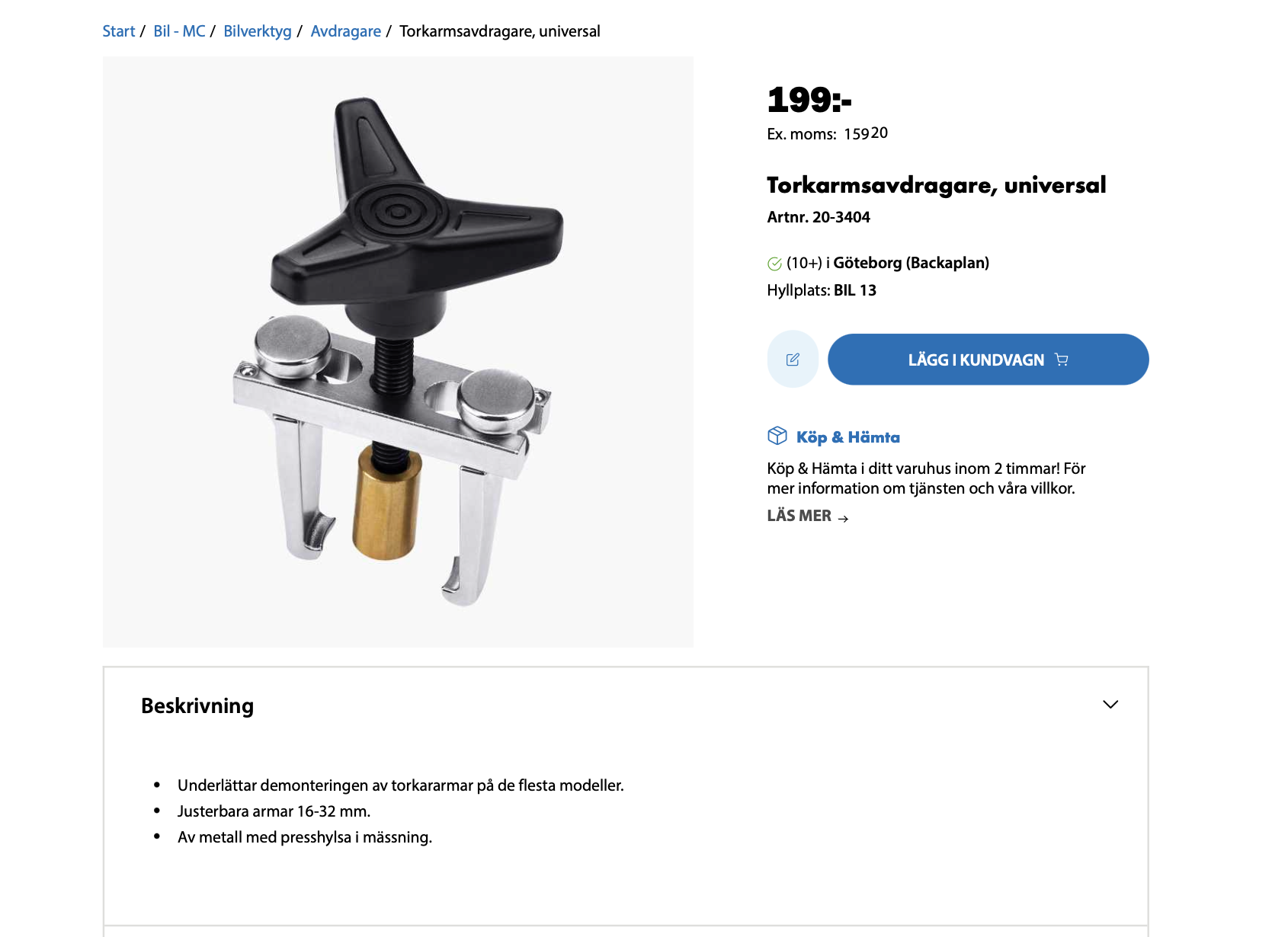

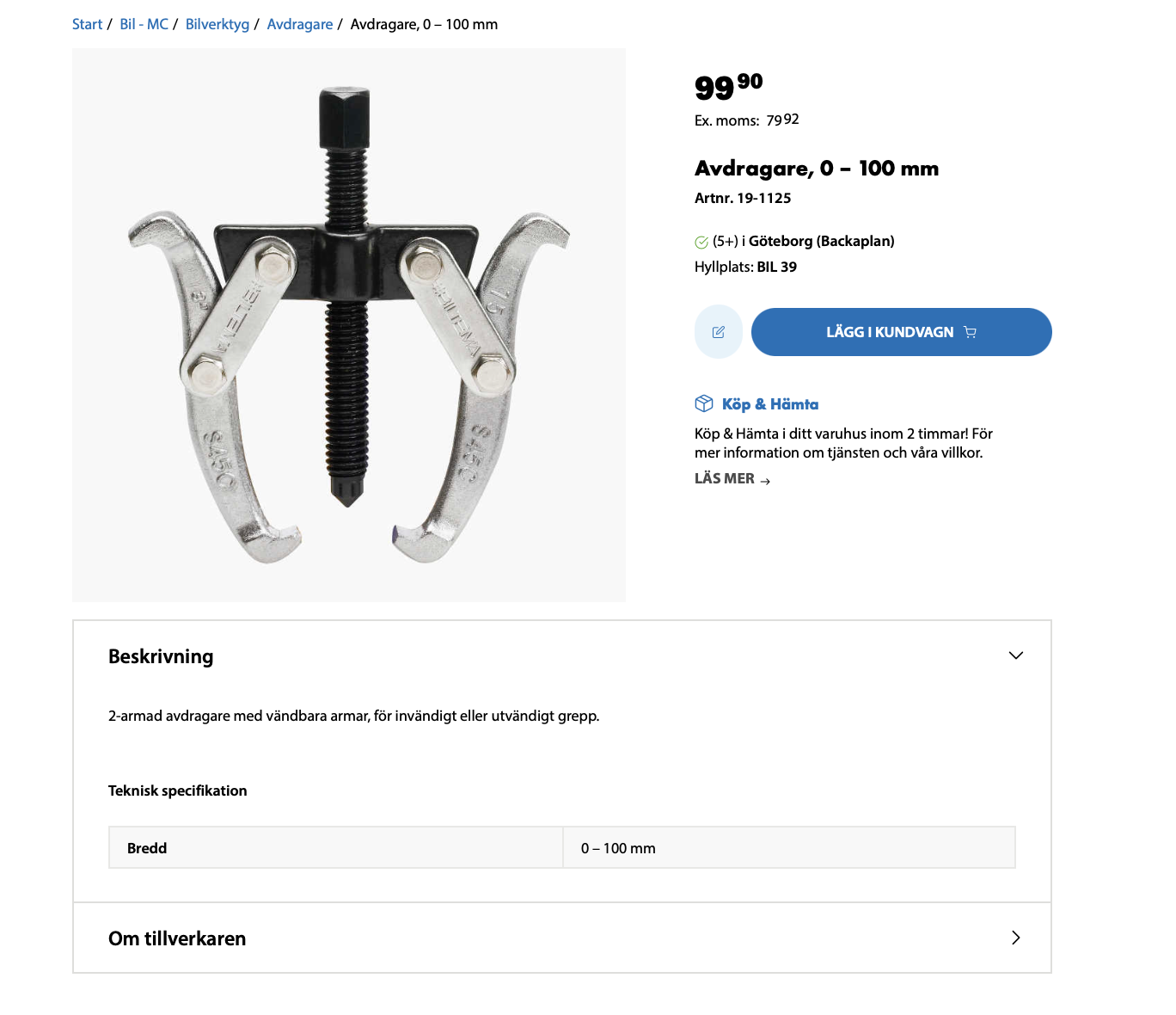

Vad brukar ni använda för verktyg för att få ut impellern, funderar om man ska köpa med polygrip/skruvmejslar alternativt bara köpa en impeller pully, funderar på testa nedan, oklart om nån av dem passar bra, några andra prisvärda alternativ?
2 timmar sedan skrev Karljohansson:
Jag använder två skruvmejslar och bänder ut impellern. Billigt och enkelt.
1 timme sedan skrev excel319:
En plattång funkar oftast.
Inte en sådan här som är det man får upp när man googlar.
Två gamla flatskruvmejslar (helst lite slitna) fungerar hur bra som helst, jag har några olika storlekar som jag kapat av handtagen på för de kan vara i vägen om det är trångt.
Är man noga så trär man på en bit skyddslang (bränsleslang, krympslang) över skaftet så man inte skadar tätningsytan där packningen ligger.
Tror inte du får in någon av ovanstående avdragare i ditt pumphus, då din impeller mäter 50,8 x 22 mm och de brukar inte sitta hårt.
