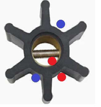

plattång och grabba tag i den "skruven" som ger igenom i mitten då antar jag? eller mellan impeller bladen?

18 timmar sedan skrev Karljohansson:
Jag har tagit tag i de röda punkterna ungefär eller ibland i de blåa. Det beror lite på hur man kommer åt. De blåa punkterna är samma som Mercury_44XS använder sina mejslar i. Så har jag nog också gjort någon gång.
Varken de röda eller blå ytorna är några "rotationsytor" så det är riskfritt om du tänker återanvända impellern ett tag och det skulle råka bli någon liten grad efter demonteringen.
