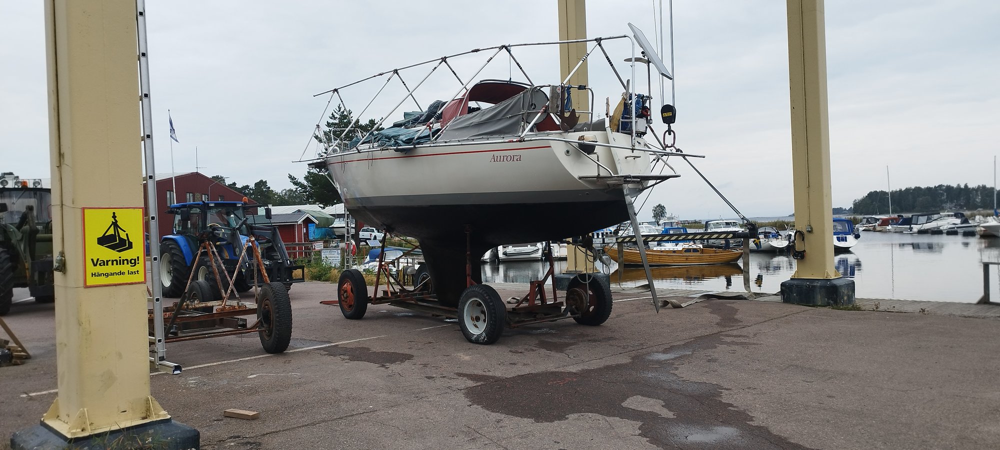

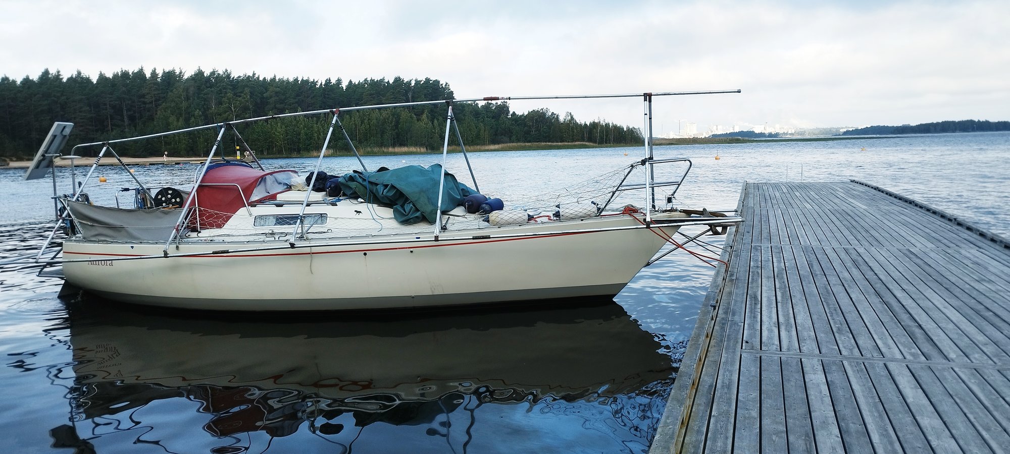

Sök t ex Cumulus på Press o Son
Där ser du vilken täckställning jag har.
Vilar på mantåg och i fästena för mantågsfästena. Presenningar på nockrören och på utliggare.
Inget skav från presenningar eller tampar.
Och ja, jag bygger upp när båten ligger i vattnet. Vet två som skadat sig rejält, när de ramlat ned när de byggde ställning på land.

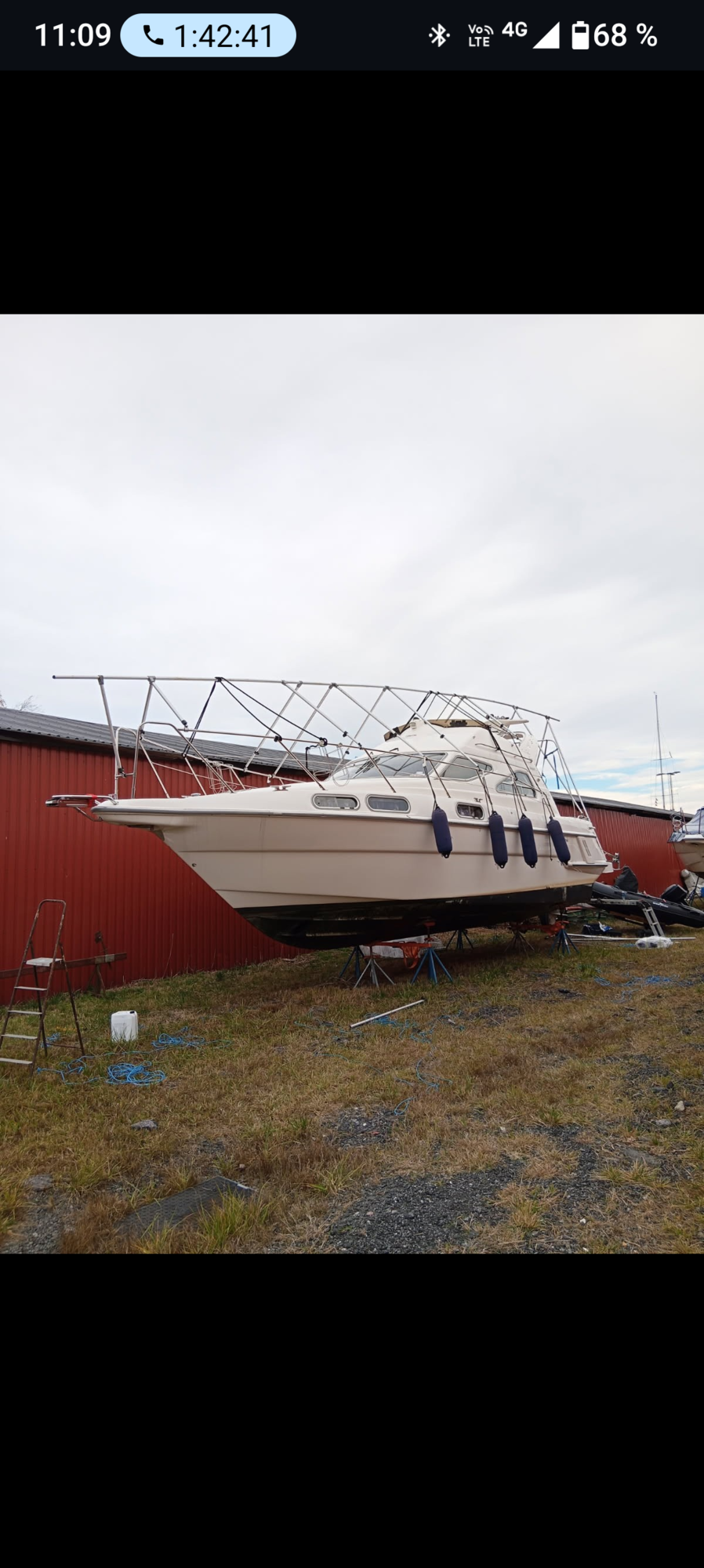

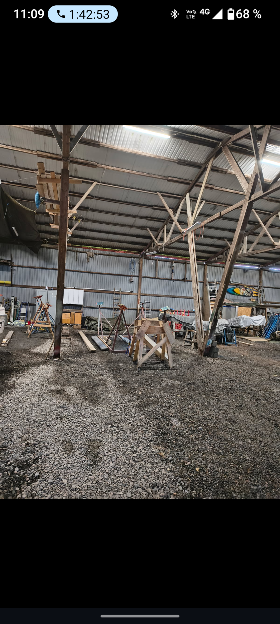

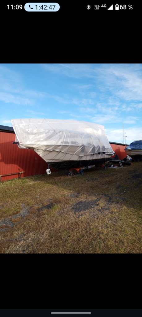

Förra året med Noa och formsydd armerad press. I år har jag äntligen fått tag i en hall som jag aldrig kommer att släppa!
Gör man bara rätt så håller nästan allt i kraftig vind. Har i stort sett stått ute i minst 15 år och aldrig haft problem med ras eller trasig press.

Vilar på pushpit och pullpit samt i fästena för mantågsfästena.
Så skulle det stå i inlägget ovan.
