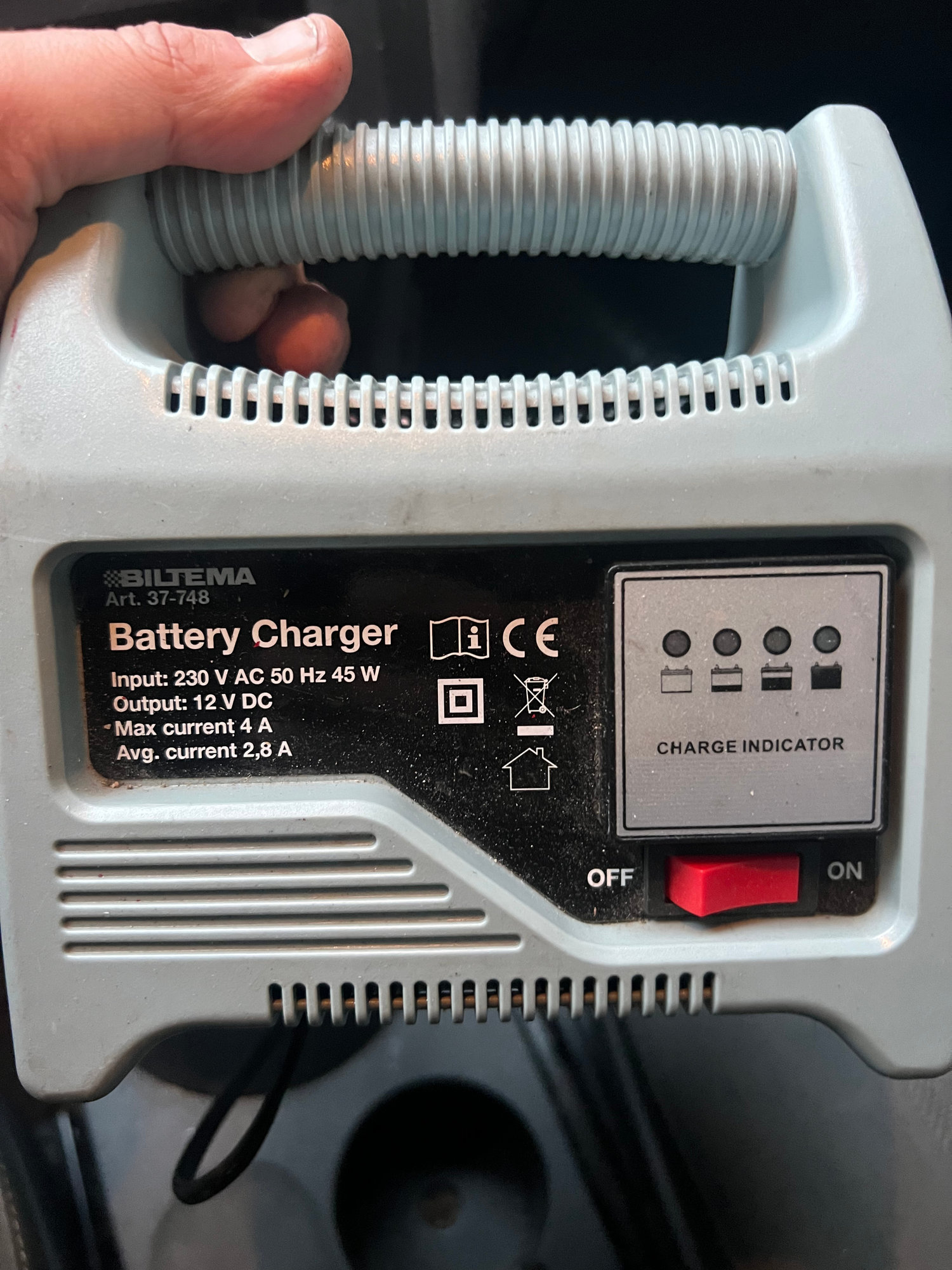

Hmm...undrar om en sådan här bilbatteriladdare skulle kunna funka för att driva plottern? Den bör väl fungera i princip som en vanlig DC-omvandlare? Och volt och ampere är ju rätt...
Troligen bra att låta batteriladdaren först vara kopplad till ett 12 volts batteri, alltså vanligt MC, klippar, skoter eller bilbatteri.
Funkar som en mycket stor kondensator som jämnar ut likspänningen. Sen koppla plottern till batteriet.
Enbart en Batteriladdare kan mycket väl lämna en likspänning med både rippel och annat. Alltså störningar på lämnad likspänning, som förmodligen kan störa känslig elektronik.
Sannolikt inte, men kolla databladet/manualen för laddaren.
Batteriladdare måste oftast anslutas till ett batteri med ungefär rätt spänning för att ge någon ström.
Det finns laddare som har "supply-läge". Den funktionen/inställningen fungerar för att ansluta 12V-prylar utan att även ha med ett batteri.
Nej, risken är stor att plottern far illa.
Spänningen som är angiven på laddaren är inte en exakt utspänning utan för vilken batterispänning den är avsedd att ladda (12V). En laddare är per automatik inget nätaggregat, den lämnar alltid en högre utspänning än den angivna batterispänningen för att laddning överhuvudtaget skall kunna ske. Hur mycket högre är svårt att säga, men utan den last som ett batteri är för laddaren kan det bli rejält mycket högre.
Labba inte med detta om du är rädd om din plotter !
Fungerar troligen inte så bra. Har man tur så går skadan på garantin. Fråga inte hur jag vet det
