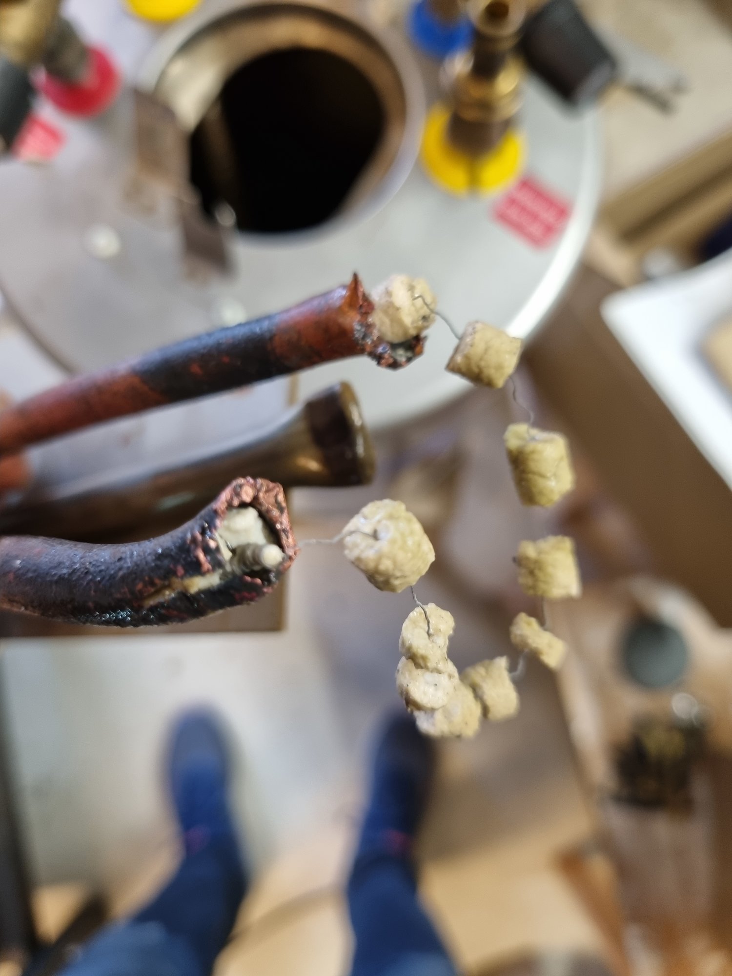

Varför bytte du elementet ?
Och eftersom du bytt det, kan det ju vara där felet ligger. Allt blir/är inte rätt bara för att det är "nybytt"...

Tyckte det var dags att byta när elementet såg ut så här i änden. ;)
Jag köpte båten i slutet av förra sommaren så vet tyvärr inte hur det funkat tidigare.
Får nog se över alla kopplingar mot VVB och mäta lite enl förslag tidigare.
