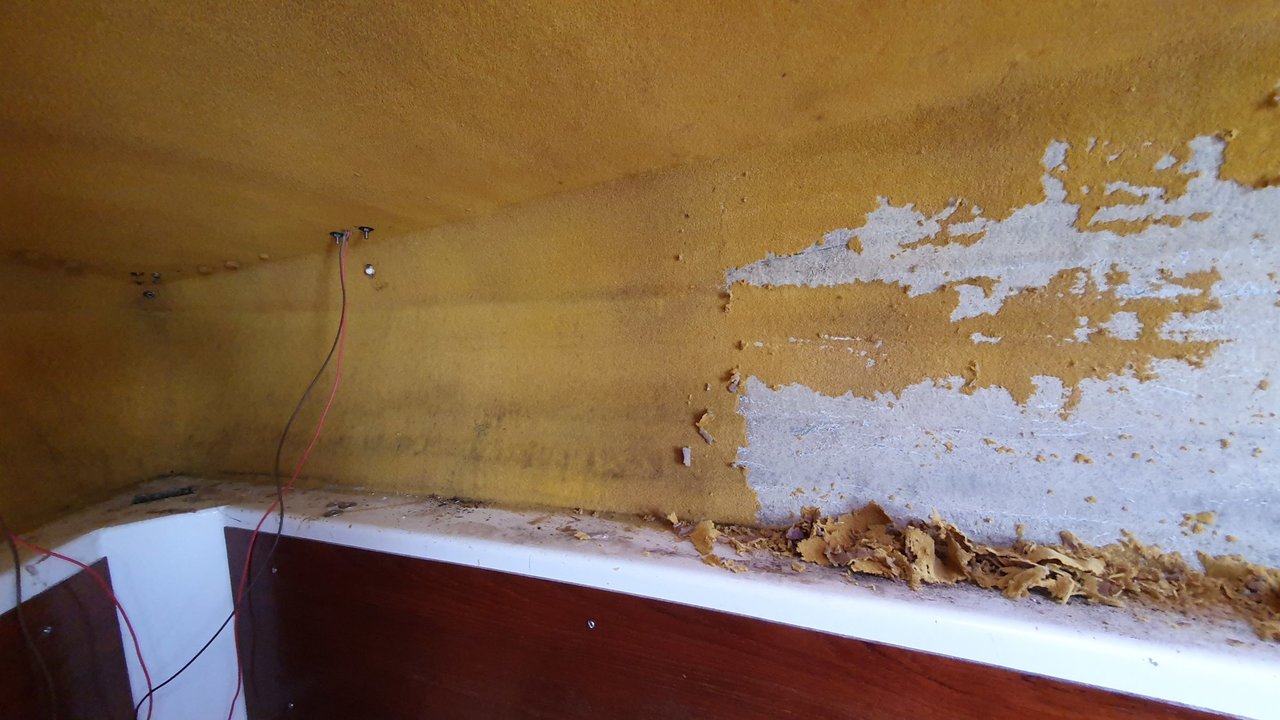

Turbogurkan 1 Postad 29 Maj , 2023 Hej! Jag är en total nybörjare på båtar men har lyckats bli med ett litet renoveringsprojekt. En piraya 24 från 80-talet närmare bestämt som har blivit angripen med fukt, mögel och neglekt. Försöker nu få bort skrovisoleringen som på vissa delar bara ramlar av av sig självt men på andra ställen inte alls vill loss. Försöker skrapa, slipa och dra med varierande resultat. Någon som har erfarenhet av något liknande? Verktyg, medel, metod? All hjälp är tacksam. Dela detta inlägg Länk till inlägg Dela på andra webbplatser

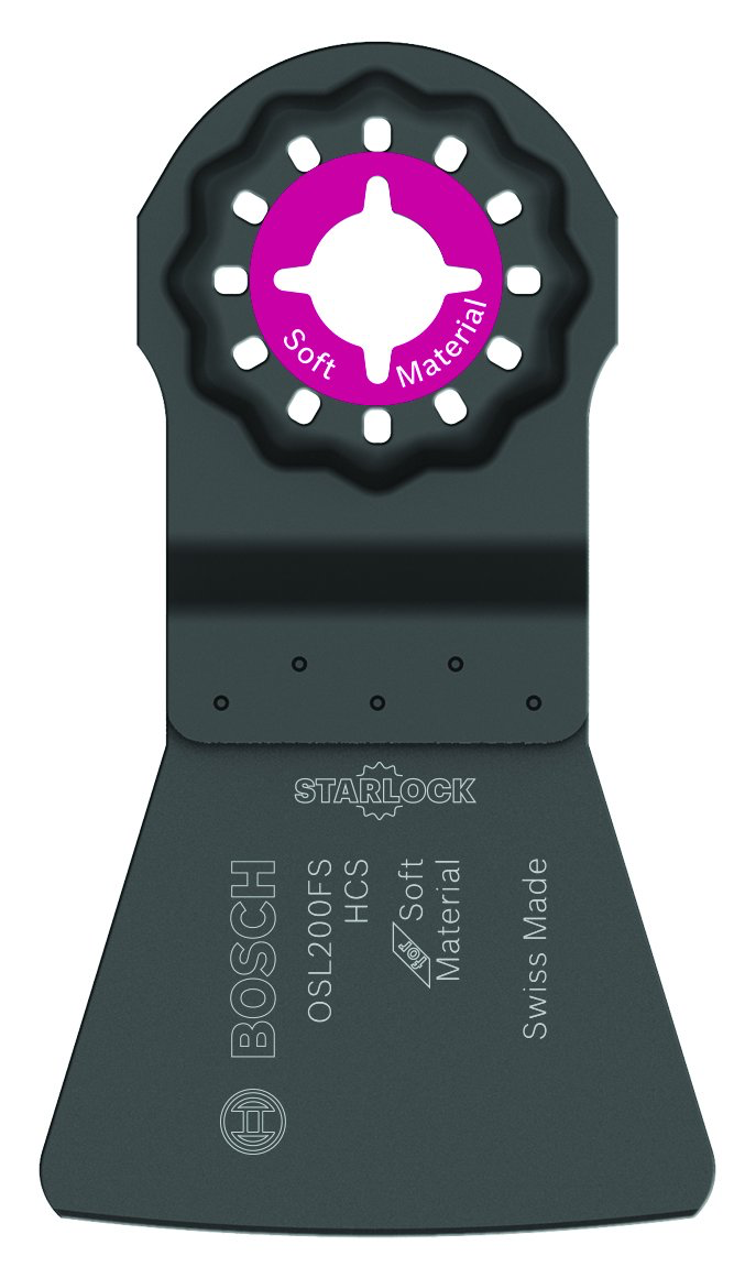

adeseaso 52 Postad 31 Maj , 2023 Kan rekommendera nedan skärblad eller liknande till oscillerande multiverktyg. De är effektiva och det är rätt skönt att limmet faller av ytan lite prydligt istället för att flyga runt överallt som när man använder roterande verktyg. Dela detta inlägg Länk till inlägg Dela på andra webbplatser
NW355 285 Postad 31 Maj , 2023 Rev ut alla väggmattor i vår Nimbus29:a. Man var tvungen att skära med bredspackel mot skrovet så att skumgummit följde med så mycket så möjligt, samtidigt som en drog i väggmattan . Lätt att säga så här i efterhand men bra att veta för flera som ska ta av väggmattor. Kvarstående skumgummi togs bort med slipmaskinen på bild(svår att köra med) , stålbortste, kniv och spackel. Inga kemikalier gick att använda. Dock har Nimbus något fenomen med att väggmattorna släpper i taket på fler 80-90 talsmodeller. Där våra hade släppt var det filkigt, likt olja på glasfiberns insida. Detta var ett problem på de ytor som solen värmde mest ,sen om det var limmet eller glasfibern som utlöste det filkiga vet jag inte. Det gick att torka av det filkiga, sen återlimmade vi med självhäftande mattor på rekommendation ifrån båtbyggare och väggmattsleverantören. Dela detta inlägg Länk till inlägg Dela på andra webbplatser
