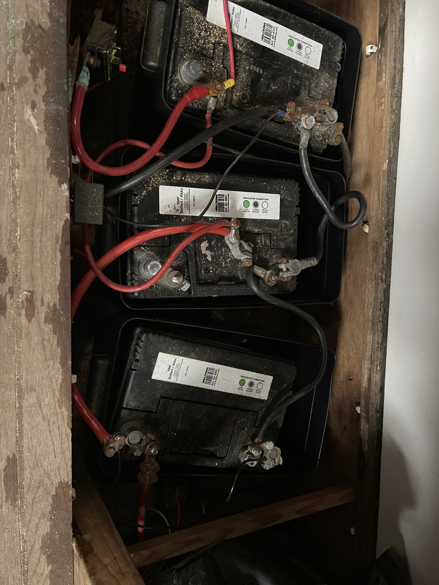

OckelboUffe 3 Postad 2 Oktober , 2022 Hej! I min nyinköpta båt finns det tre batterier, har laddat alla 3 och ett batteri verkar det vara fel på.... (går ej att ladda fullt) och det är på 73 ah, dom andra 2 som funkar är på 86 ah. Betyder det att det skall vara 3 likadana, så det är väl bara att köpa ett nytt 86 ah då eller? 3 nya....:-( Dela detta inlägg Länk till inlägg Dela på andra webbplatser
gusvo085 115 Postad 2 Oktober , 2022 Köp 1 nytt, dom är ju parallellkopplade så då bidrar alla vad de kan. Dock så blir det kass om 1 är rejält dåligt för då kan de dra ur dom andra, 1 nytt och två andra fungerande går bra! 2 1 Dela detta inlägg Länk till inlägg Dela på andra webbplatser
OckelboUffe 3 Postad 2 Oktober , 2022 tusen tack för råd! Dela detta inlägg Länk till inlägg Dela på andra webbplatser

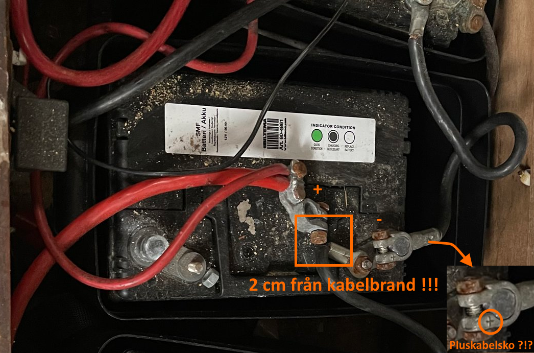

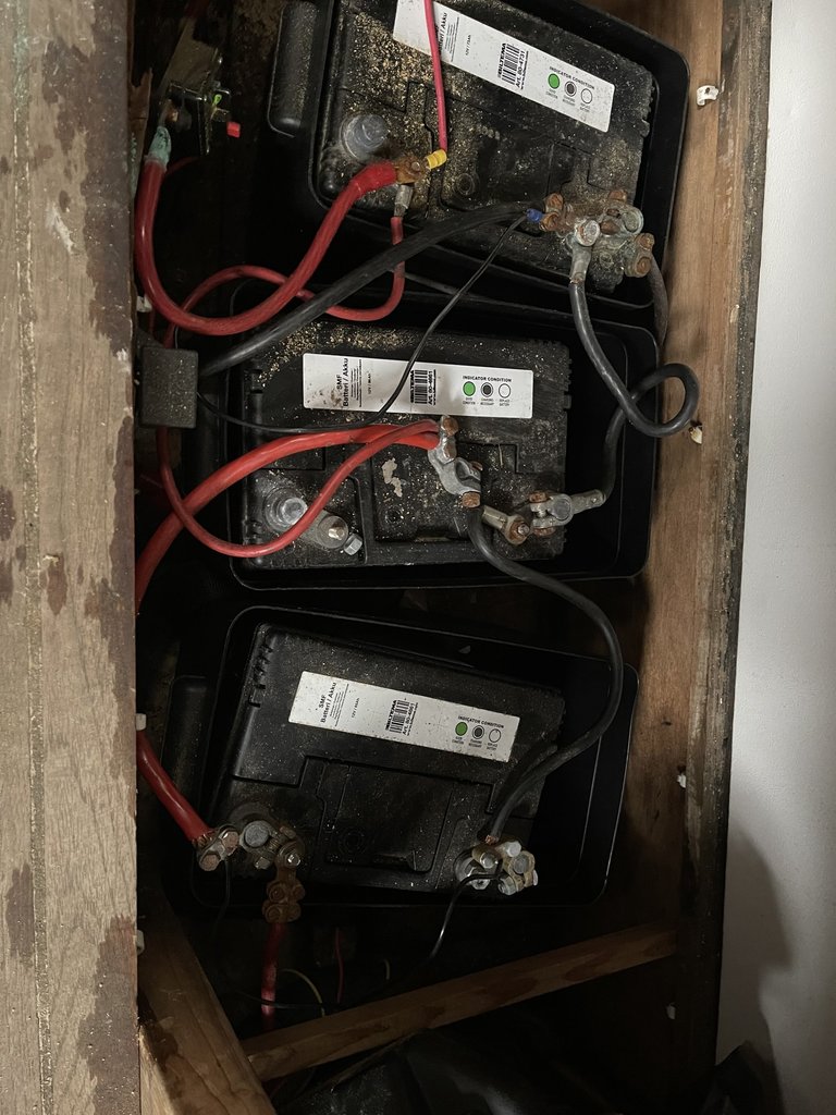

ChristerN 2 584 Postad 2 Oktober , 2022 Oj! Där skulle det behövas en rejäl upprensning! Det ser ut som om alla batterier är parallell-kopplade. Några punkter som inte är svaret på din fråga men som kan vara orsaken till dina problem. Ta bort all skit runt polerna. Kör med smärgelduk så att polerna blir rena. Slipa bort all rost på kabelskorna eller byt dem. Byt polskorna och sätt kabelskor, riktiga rejält pressade, på kablarna som sitter på batteriet. Såna polskor där man klämmer ihop en kabel är bara skräp Ordna så att det endast går en kabel från varje batteris pol, dvs samla plus och minusanslutningarna på plintar dit du ansluter övrig utrustning. Möjligt undantag för laddaren om sådan finns. Sen bör ju batterierna vara fästa i båten så de inte far omkring, men fästena kanske du har tagit bort? Annars funkar billiga spännband på någon meter som finns på Classe tex som fästs med lämpliga skruv i botten på trä-lådan, som jag gissar att batterierna står i. Tycker det ser ut som om batterierna står i varsin plast-låda och det är bra. Helst ska dessa lådor ha ett lock och då ska naturligtvis spännbandet gå runt såväl låda som lock. Det var länge sedan jag såg en så dålig batteri installation. Men låt dig inte nedslås av det! Det är ganska enkelt att fixa. 1 Dela detta inlägg Länk till inlägg Dela på andra webbplatser
IngemarE 3 709 Postad 3 Oktober , 2022 (redigerade) Jag reagerar också över installationens utseende i allmänhet. Men som @ChristerN skriver är det ganska enkelt och ett tacksamt jobb att snygga till. Mest sunt förnuft. Men när du kopplar så var försiktig med var du lägger kablarna !!!! Batterierna har energi/ström nog motsvarande minst tio elsvetsar. Blir det en kortslutning så har alla dina kablar blivit skrot på någon sekund, och kanske händer det något mycket värre. Ser nämligen på din bild att det är ruskigt nära en sådan olycka: Sedan funderar jag på minuskabelskon som syns på bilden - den är märkt "+". Det är olika dimension på plus och minus, men ibland kan man lyckas klämma fast fel typ av kabelsko så den sitter i alla fall. Nu ser det bra ut ur den aspekten, men lite skumt. Som sagt - städa upp snygga till det där innan nya batteriet åker i. Det blir så mycket trevligare sedan. Men var superförsiktig och håll plus- och minuskablarna på behörigt avstånd från varandra. Redigerad 3 Oktober , 2022 av IngemarE 3 Dela detta inlägg Länk till inlägg Dela på andra webbplatser
