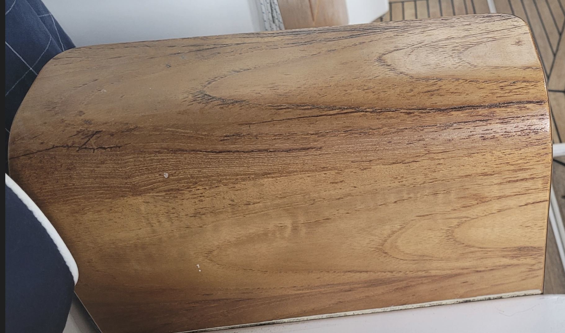

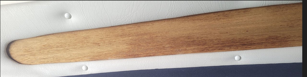

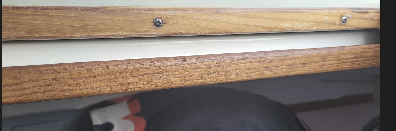

N_brio 3 Postad 23 Juli , 2022 Kan någon sga mig vad det är för träslag på bilderna är detta träslag på alla? och hur gör man dom fina som dom en gång var. Dela detta inlägg Länk till inlägg Dela på andra webbplatser
No_jah 452 Postad 23 Juli , 2022 Det ser ut som teak tycker jag. Dela detta inlägg Länk till inlägg Dela på andra webbplatser
2715e 35 Postad 23 Juli , 2022 Kan vara mahogny, den blir gulaktig om solen får beka den. Har själv mycket mahogny i och på båten. Värmepistol och skrapa bort gammal lack. Slipa sedan med sandpapper och betsa med mahognybets sedan 7 - 11 lager klarlack med slipning emellan. Dela detta inlägg Länk till inlägg Dela på andra webbplatser
micke_102 65 Postad 24 Juli , 2022 Kan vara mahognyfaner på en av bilderna, det är lätt att slipa igenom fanerlagret (oavsett vilket träslag det är). Dela detta inlägg Länk till inlägg Dela på andra webbplatser
Georg_Ohm 5 107 Postad 24 Juli , 2022 30 minuter sedan skrev micke_102: Kan vara mahognyfaner på en av bilderna, det är lätt att slipa igenom fanerlagret (oavsett vilket träslag det är). Mahognyfanér som inte direkt lever upp till Nimbus kvalitet i övrigt, det var bättre förr! Slipa mycket försiktigt för hand med fint papper och lägg på ny lack i flera lager, med slip och tvätt där emellan. På en bild har lacken lossat så mycket att du kan pilla bort mindre bitar med fingrarna, se till att få bort allt sådant. Men som sagts var försiktig, det yttersta mahognylagret kan vara så tunt som omkring 0,5 mm, ibland kan det vara tunnare. Men det kan du se i ”ändträet” och efter det anpassa hur mycket du vågar slipa. Om du är väldigt, väldigt försiktig kan du gå på med varmluftspistol och lika försiktigt skrapa bort all gammal lack och börja om från trärent, då kan du betsa trät först. Men börja såväl värma/skrapa såsom betsa på någon yta som inte är som inte är så iögonfallande först… om det finns en sådan. Lacken du sedan väljer är nu en smaksak, men från början har den haft en sidenmatt yta. När jag hade Nimbus lackade jag med Internationals Goldspar sidenmatt, första lagren utspädda 50/50. Sedan finns det väl kanske någon bets man kan röra ned i lacken…?? Någon på forumet vet nog det bättre. Dela detta inlägg Länk till inlägg Dela på andra webbplatser

susy 16 Postad 24 Juli , 2022 (redigerade) Det är Teak, eller "Teaksubstitut". Ser ut som massivt utom på bild 2 som är plywood. Bild 5 kan vara fanérad. Ta det försiktigt med slipningen där så du inte slipar igenom. Instrumentbrädan är den som ser minst ut som Teak men det är i alla fall inte Mahogny. Ta loss bitarna. Slipa och fernissa med fernissa för inredningar. Alltså sidenmatt. Olja INTE innan du fernissar. Teaken är redan fet. Tvätta dom finslipade delarna med aceton eller thinner innan första lagret fernissa. Redigerad 24 Juli , 2022 av susy Bättre text 2 Dela detta inlägg Länk till inlägg Dela på andra webbplatser

Loope 3 Postad 10 November , 2022 Hej. Detta är teak 100% och flera detaljer är massiva så du kan putsa ordentligt om du vill. Men med plywooden får du vara försiktig. Dela detta inlägg Länk till inlägg Dela på andra webbplatser
