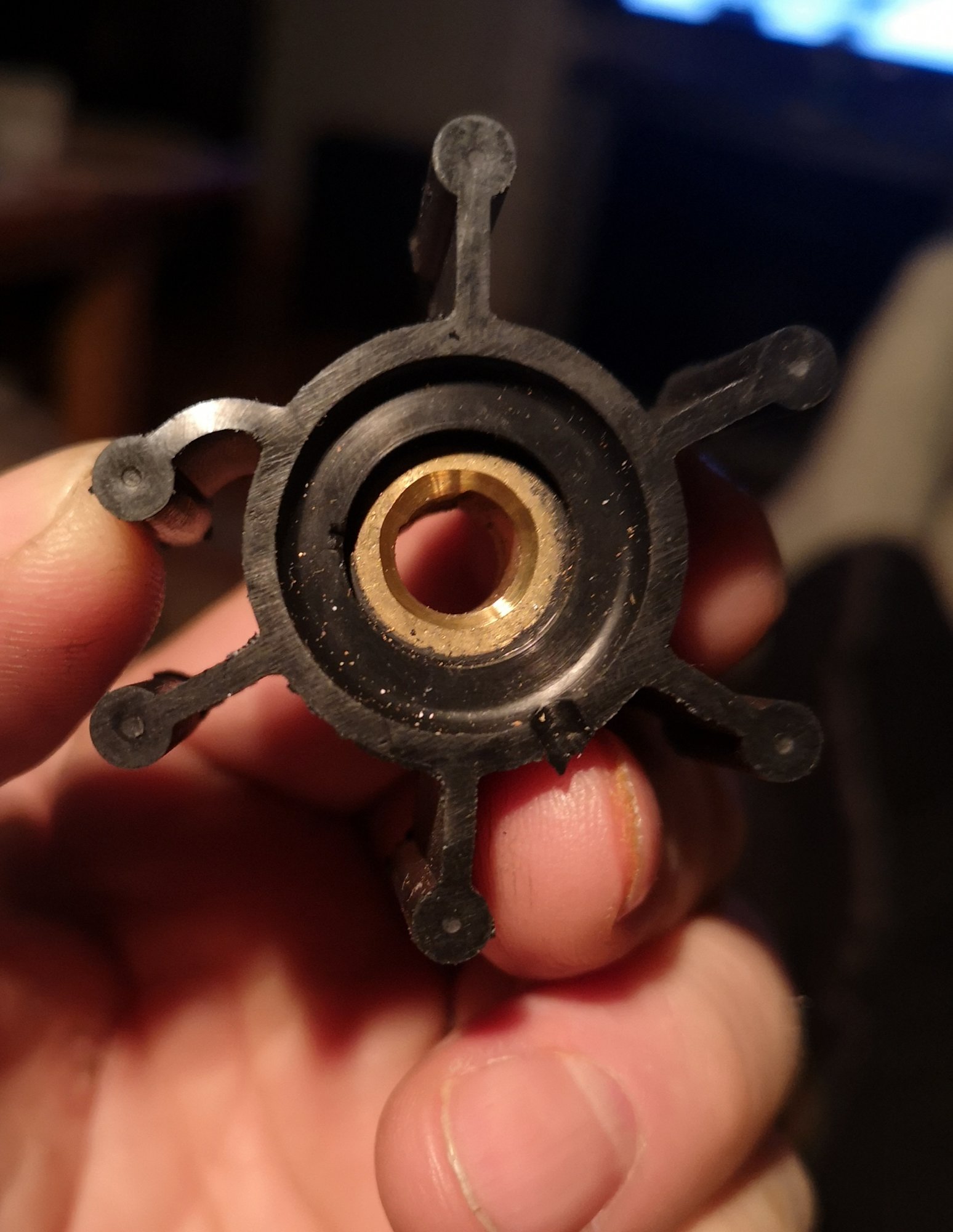

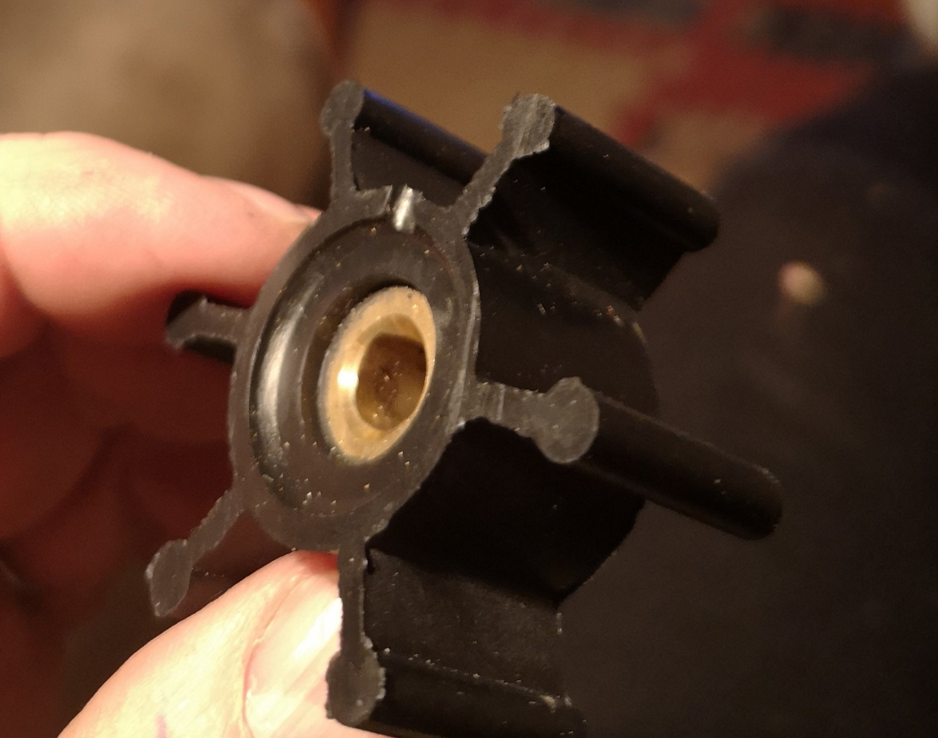

Hoppas bilden förklarar. På de dyrare ser det ut så här från sidan, jag inbillar mig att de är av bättre kvalitet. Försöker rita lite med mobilen; kolla de andra vingarna så syns det vad jag menar (hoppas jag).
Så har Volvo Pentas impellrar sett ut, Biltemas gör det inte.
Hmm, det var brorsan som gjorde själva impellerbytet så jag kollade aldrig särskilt nära på den. Men han tog några bilder, tror jag, så kanske går det att se där.
Läste lite i en annan tråd och hittade där en bild som visar det du menar. Nu förstår jag i alla fall vad jag ska kolla efter, men jag är inte så säker på att det kommer att synas på brorsans bilder.

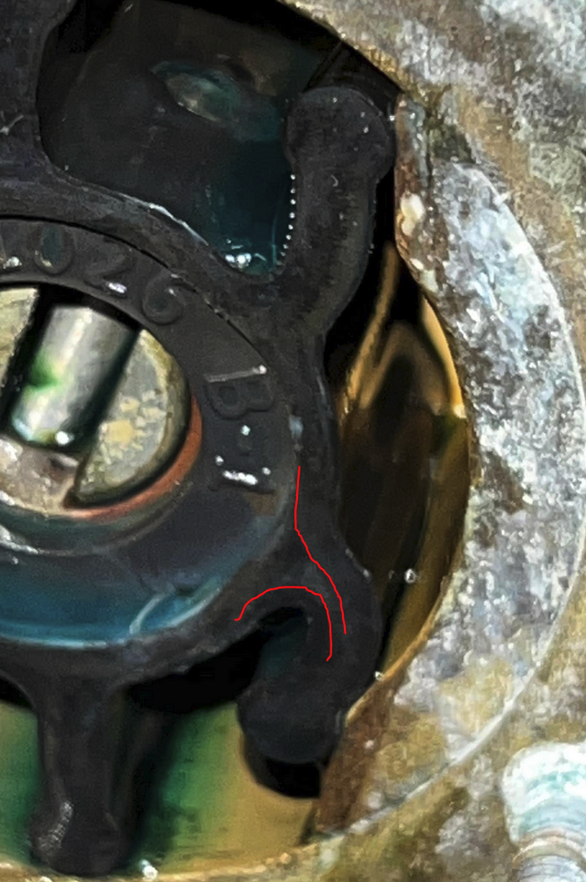

Så här ser den ut. Sprickan syns på flärpen överst i bild, nära roten.
Här tycker jag man kan ana den där "vulkade" konstruktionen. Markerat med röda linjer där jag anar materialgränser.
På de billigare impellrarna har jag ibland sett ett gjutskägg, alla som någon gång byggt plastmodeller vet vad jag menar. Det uppkommer då gjutformarna blir slitna och då läcker det ut litet material mellan formarnas halvor, som bildar detta ”skägg”.
Jag förstod  nog inte riktigt @Peter_Ks röda streck riktigt… men det kanske är så att de vulkade impellrarna är vassare i formen, mer exakta utan gjutskägg?
3 minuter sedan skrev Georg_Ohm:
Jag fattade inte heller först, men med hjälp av en bild i en annan tråd blev det klarare. Han menar att de "vulkade" ser ut att vara uppbyggda av en stjärnformad kärna, och sen ett fastvulkat "band" runt. Se bland annat där jag ritat med rött i bilden.

1 timme sedan skrev raol:

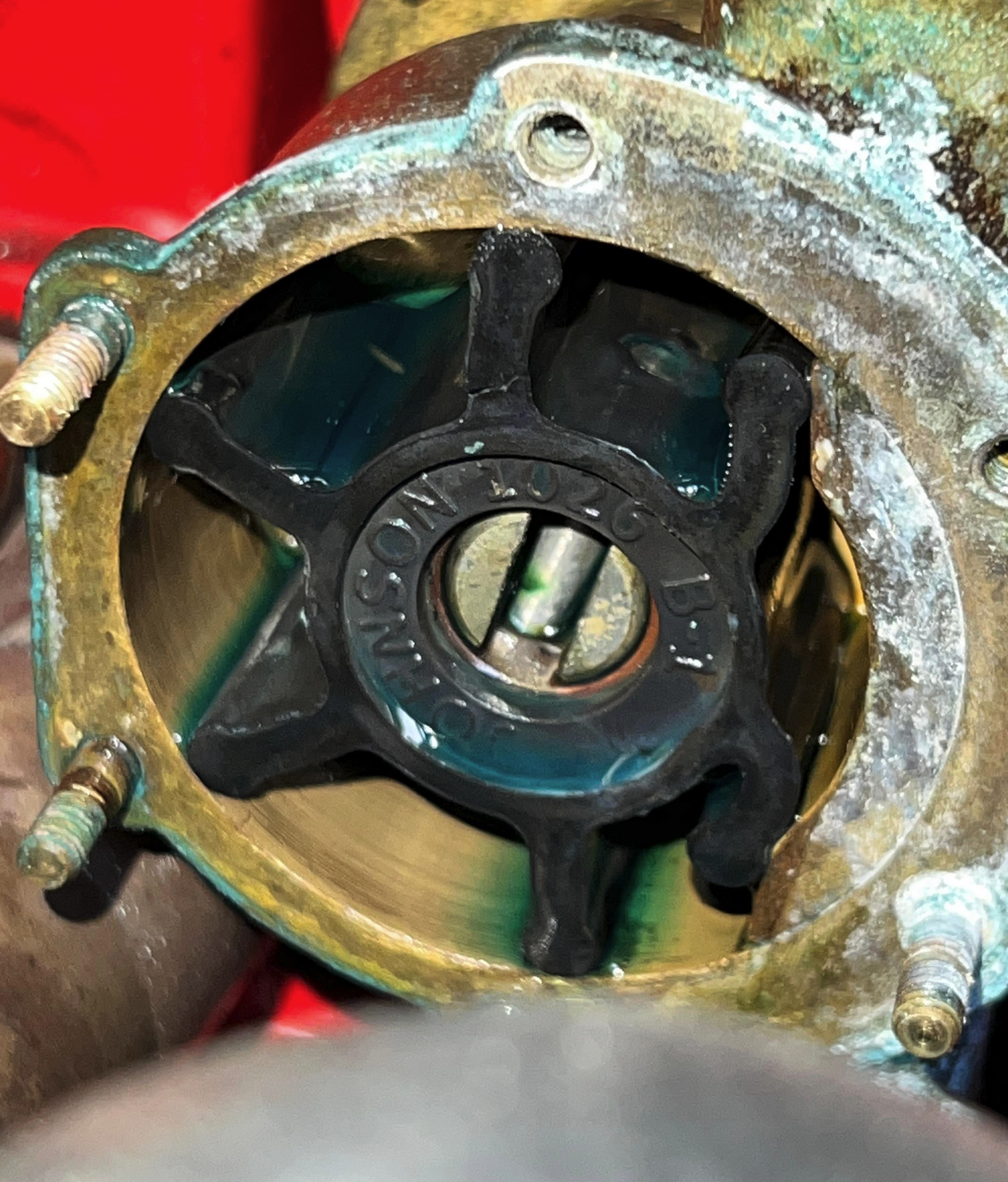

Nu är jag ju nästan helt okunnig på området impellrar men ser det inte lite konstigt ut när några blad är vridna åt ett håll och andra åt ett annat?
Har för mig att jag brukar kolla åt vilket håll impellern ska snurra och vrider in den så att alla vingarna kommer åt rätt håll.
Men jag kan ju ha fel - igen!
6 minuter sedan skrev ChristerN:
Tyckte också det såg konstigt ut först men vingen kanske rätar ut sig efter förträngningen i pumpen?
Redigerad av Kane
Det blir tydligen så när motorn stannar och kan få en partiell bakåtrotation. I vilket fall som helst kommer flärparna att böjas åt rätt håll när impellern roterar eftersom de har fullt utrymme att sträcka ut sig under en del av varvet (till vänster i övre bilden), så det spelar ingen roll.
Tror att motorns vev har backats lite, typ som det kan bli när den stoppas och inte vill gå över kompläget.
I nån bruksanvisning, står det av vingarna inte behöver vikas på nåt särskilt sätt vid montage. De vänder sig rätt under första varvet.
Hinner redigera, vill inte smygradera... Ops raol, det var ju det du skrev :)

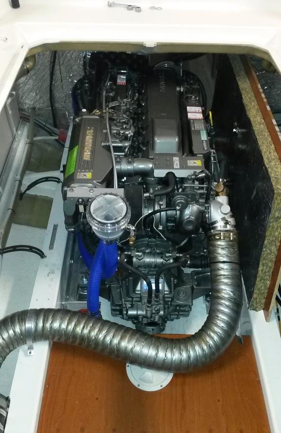

Det är ingen servicevänlig installation på 310/315, men förhoppningsvis kan @ChristerN ge dig tips (han har mig veterligen en 315 med D4-motorn).
Hjälpte en tidigare båtgranne flera gånger med servicen på hans 315, och efter det slutade jag klaga på min impeller (förra båten, NB870:n, bilden nedan) som jag innan dess tyckte satt svåråtkomlig långt fram och ner på motorns vänstra framkant. För jämfört med Sagan var det oceaner av utrymme kring motorn i den båten (liksom i min nya Skilsö 35).
Byter f.ö. också impeller vartannat till vart tredje år, vilket ändå blir tätare än Yanmars rekommendation.
(Även väggskivan till höger är borttagbar, och utrymmet blir där då så stort att man kan sitta även bredvid högersidan av motorn)
