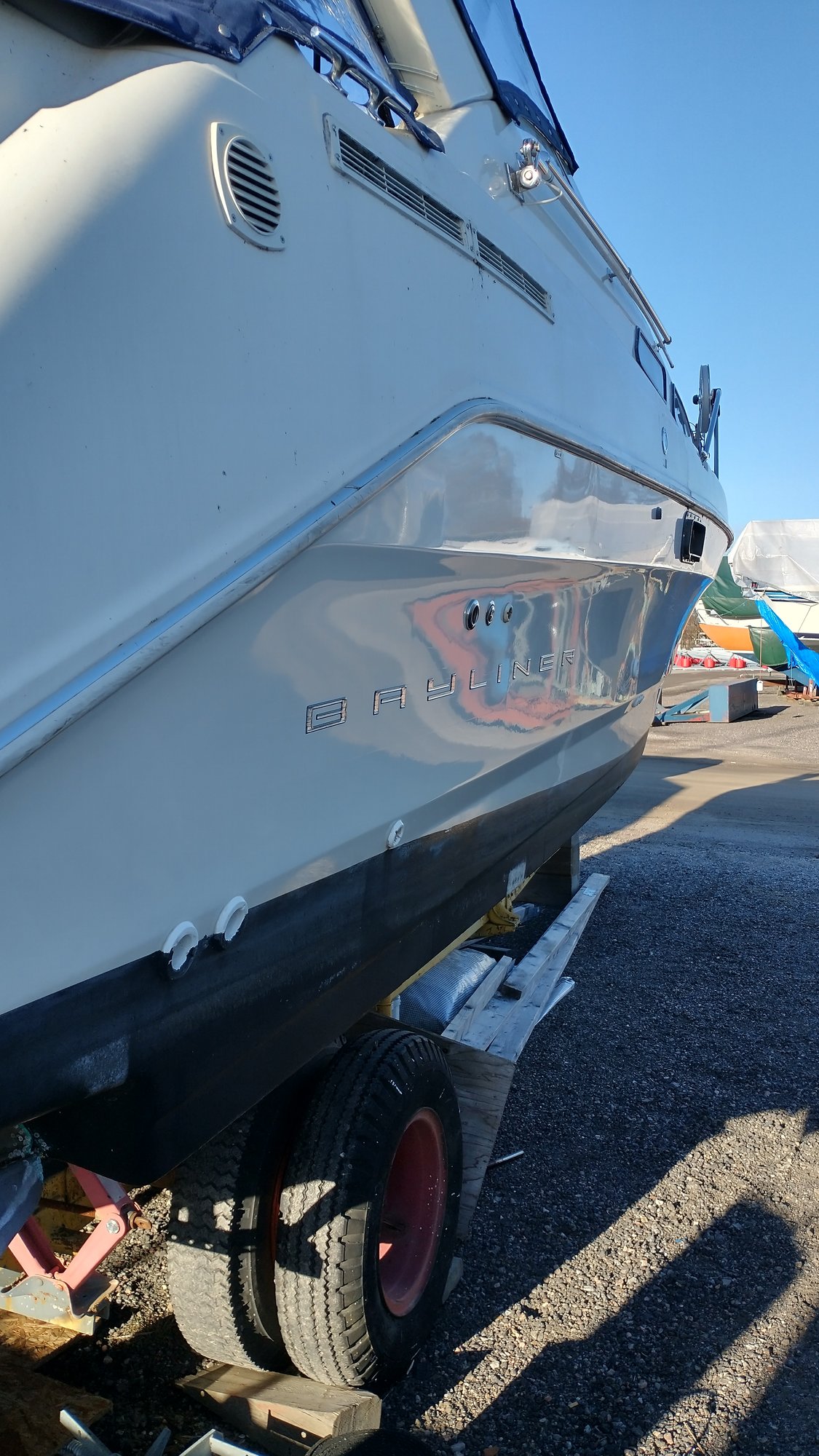

patrikflink 908 Postad 7 Mars , 2022 (redigerade) Roade mig att köra för hand idag. Ca 1 timme runt båten under listen. Har inte använt rubbing på 2 år nu eller maskiner, bara nano 3 i ett. Är grunden bra så behöver man ingen maskin... Förhoppningsvis blir hon helt färdig i veckan och vi kan sjösätta snart! Redigerad 7 Mars , 2022 av patrikflink 1 Dela detta inlägg Länk till inlägg Dela på andra webbplatser
Faderullan 729 Postad 7 Mars , 2022 14 minuter sedan skrev patrikflink: Roade mig att köra för hand idag. Ca 1 timme runt båten under listen. Har inte använt rubbing på 2 år nu eller maskiner, bara nano 3 i ett. Är grunden bra så behöver man ingen maskin... Förhoppningsvis blir hon helt färdig i veckan och vi kan sjösätta snart! Där har Patrik rakat fram självaste pudelkärnan i båt- och bilunderhåll; Orkar man göra lite varje år så slipper man det där stora svettjobbet 😀 2 Dela detta inlägg Länk till inlägg Dela på andra webbplatser
