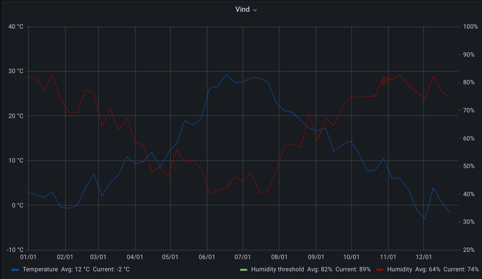

Mackey 4 837 Postad 25 December , 2021 (redigerade) Det finns två varianter att undvika mögel i båtar. Ventilera mycket. Helt stängt med torksalt eller avfuktare för att hålla den relativa luftfuktigheten under cirka 80 % för då tillväxer inte mögel. Se diagram. Lånat av http://www.penthon.com/vanliga-fragor/faq/vad-innebar-mogelindex/ Alternativ 2 funkar alltid. Alternativ 1 beror på var i landet man bor och mer exakt just var båten står uppställd. När du nu valt alternativ 1 så är mitt råd att se till att det verkligen blir välventilerat och kanske framför allt prata med andra båtägare på platsen och höra dig för vad som funkat för just dem just där. Tillägg: Peter_K var snabbare, men utan diagram. Redigerad 25 December , 2021 av Mackey 2 Dela detta inlägg Länk till inlägg Dela på andra webbplatser

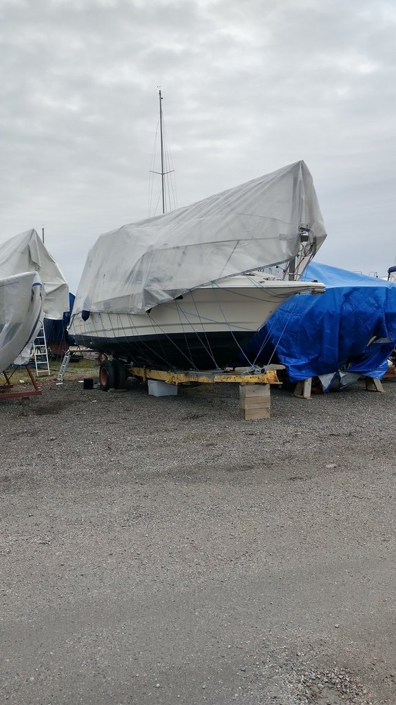

patrikflink 908 Postad 26 December , 2021 (redigerade) Så här gör jag för att få luft från fören till aktern (öppet i aktern). Även fendrar gör så att det luftas från sidorna. Sen tar jag hem ALLT inne i båten och har 7 stora torrbollar utspridda i ruff, midcabin och toalett. Lämnar även alla luckor/dörrar/lådor/kylskåp lite öppet. Redigerad 26 December , 2021 av patrikflink 2 Dela detta inlägg Länk till inlägg Dela på andra webbplatser

Stormfocken 67 Postad 26 December , 2021 Mmh, jo det vore ju synd att skära i presenningen. Ett alternativ är förstås att vika tillbaka (göra presenningen kortare) den del som nu gör att båten är tätt inpackad i fram så det blir en redig öppning som på patrikflinks bild (se ovan). Säkert enklare också än att sätta in ventilgaller... men å andra sidan ska man förstås minimera det som vinden kan ta tag i, så en vikt presenning blir ju obra. Dela detta inlägg Länk till inlägg Dela på andra webbplatser

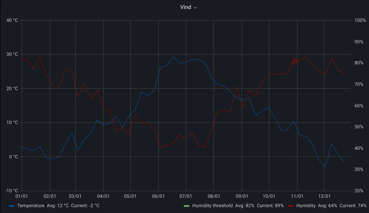

Kane 985 Postad 27 December , 2021 Jag hade förra bowridern hemma på trailer under vintern och la in en datalogger i den. Pressen ganska öppen i aktern men lite för stängd i fören. Det blev fuktigt.... 3 Dela detta inlägg Länk till inlägg Dela på andra webbplatser

Brunnsviken 296 Postad 29 December , 2021 (redigerade) 2021-12-25 vid 08:54 skrev Mackey: Tillägg: Peter_K var snabbare, men utan diagram. För alla petimätrar här inklusive jag själv: det där mögelindexet är taget från en avhandling som en finsk akademiker gjorde på furu (föredömligt länkad från inlägget), så man får ta det som tumregel snarare än absolut sanning. I övrigt har ju tråden kommit fram till vad som gäller: antingen städar man ur det som mögel typiskt sätter sig i, t ex textilier och annat som lätt blir smutsigt, eller avfuktar riktigt ordentligt så att fukt/mögel inte blir ett problem. Avfuktar man bör man försluta det utrymmet så gott det går, så att man inte försöker avfukta hela omgivningen. Alla glada som har krypgrund bör veta hur det funkar i både teori och praktik 🙂 Redigerad 29 December , 2021 av Brunnsviken stavning 2 Dela detta inlägg Länk till inlägg Dela på andra webbplatser
Georg_Ohm 5 105 Postad 29 December , 2021 5 timmar sedan skrev Brunnsviken: För alla petimätrar här inklusive jag själv: det där mögelindexet är taget från en avhandling som en finsk akademiker gjorde på furu (föredömligt länkad från inlägget), så man får ta det som tumregel snarare än absolut sanning. I övrigt har ju tråden kommit fram till vad som gäller: antingen städar man ur det som mögel typiskt sätter sig i, t ex textilier och annat som lätt blir smutsigt, eller avfuktar riktigt ordentligt så att fukt/mögel inte blir ett problem. Avfuktar man bör man försluta det utrymmet så gott det går, så att man inte försöker avfukta hela omgivningen. Alla glada som har krypgrund bör veta hur det funkar i både teori och praktik 🙂 Om man kör en vanlig elektrisk avfuktare måste man tänka på hur och vart man leder bort vattnet som bildas. Jag har en avfuktare i min källare, och det är en hel del vatten som bildas i den var dag, jag leder bort detta till golvbrunnen, den i avfuktaren inbyggda behållaren räcker inte till på långa vägar. I båten bör man ju då leda ut detta vatten i det fria, genom en självläns eller annan bordsgenomföring. 1 Dela detta inlägg Länk till inlägg Dela på andra webbplatser
Brunnsviken 296 Postad 29 December , 2021 (redigerade) 2021-12-27 vid 10:20 skrev Kane: Jag hade förra bowridern hemma på trailer under vintern och la in en datalogger i den. Pressen ganska öppen i aktern men lite för stängd i fören. Det blev fuktigt.... Hög luftfuktighet behöver inte vara ett problem om det samtidigt är kallt. Hög luftfuktighet och över ca +10 grader kan däremot vara dåligt. Exempel som faktiskt använder sig av mögelindex ovan och hur index varierar med temperatur: här är temperatur och relativ luftfuktighet från min vind senaste året. Ibland hög luftfuktighet men det är inget stort problem eftersom det samtidigt är kallt. Enda gången det inte var okej år slutet okt/början nov, där syns ett rött område. Min krypgrund är inte lika rolig. Där måste jag sätta in avfuktare snarast, eftersom den håller runt 15 grader sommarhalvåret samtidigt som luftfuktigheten där är hög. Redigerad 29 December , 2021 av Brunnsviken förtydliganden 1 Dela detta inlägg Länk till inlägg Dela på andra webbplatser
