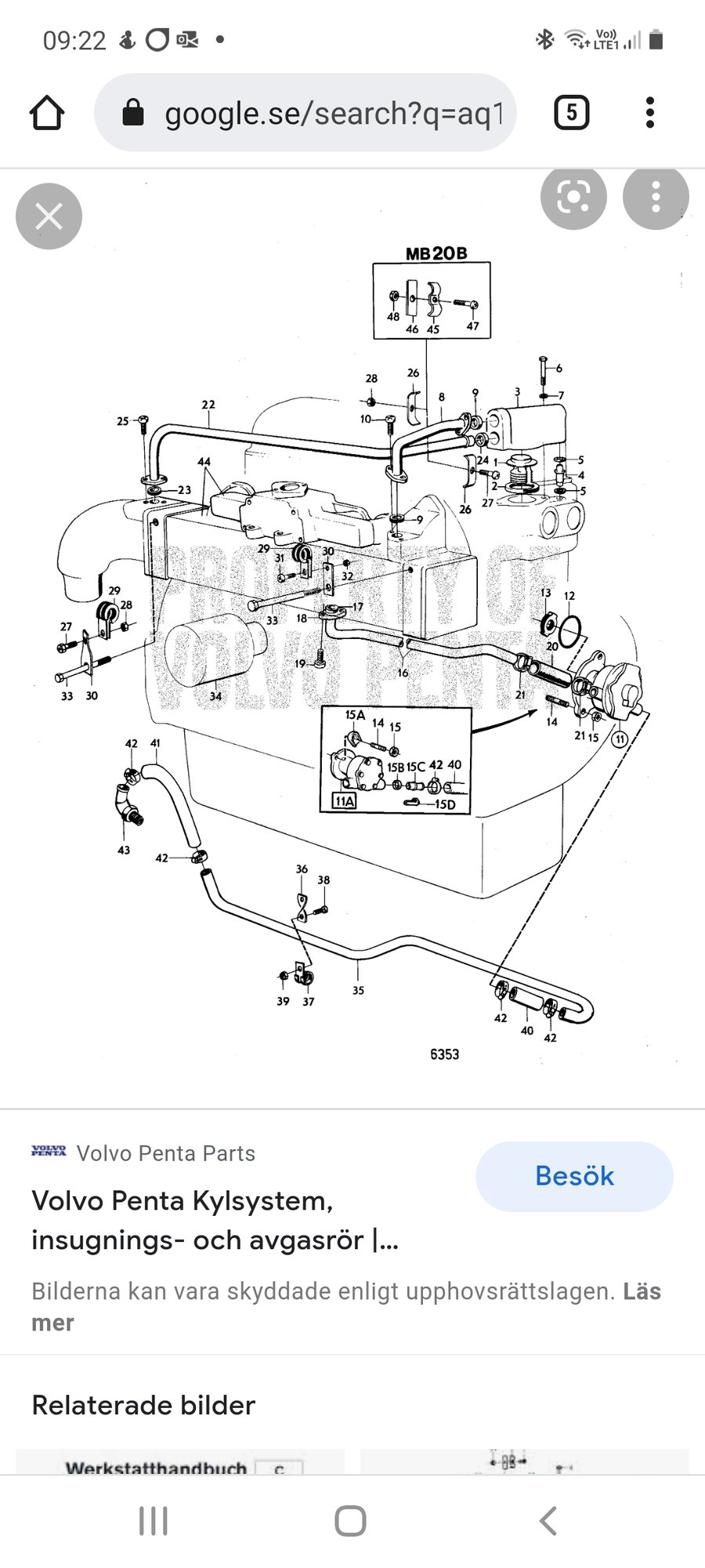

Jonaslatt 50 Postad 9 December , 2021 Tack för alla svar. Jag köpte båten ner riven så har inte full koll. Men det är inget slutet system. Ingen behållare för glykol. Så här verkar mitt system va. Dela detta inlägg Länk till inlägg Dela på andra webbplatser

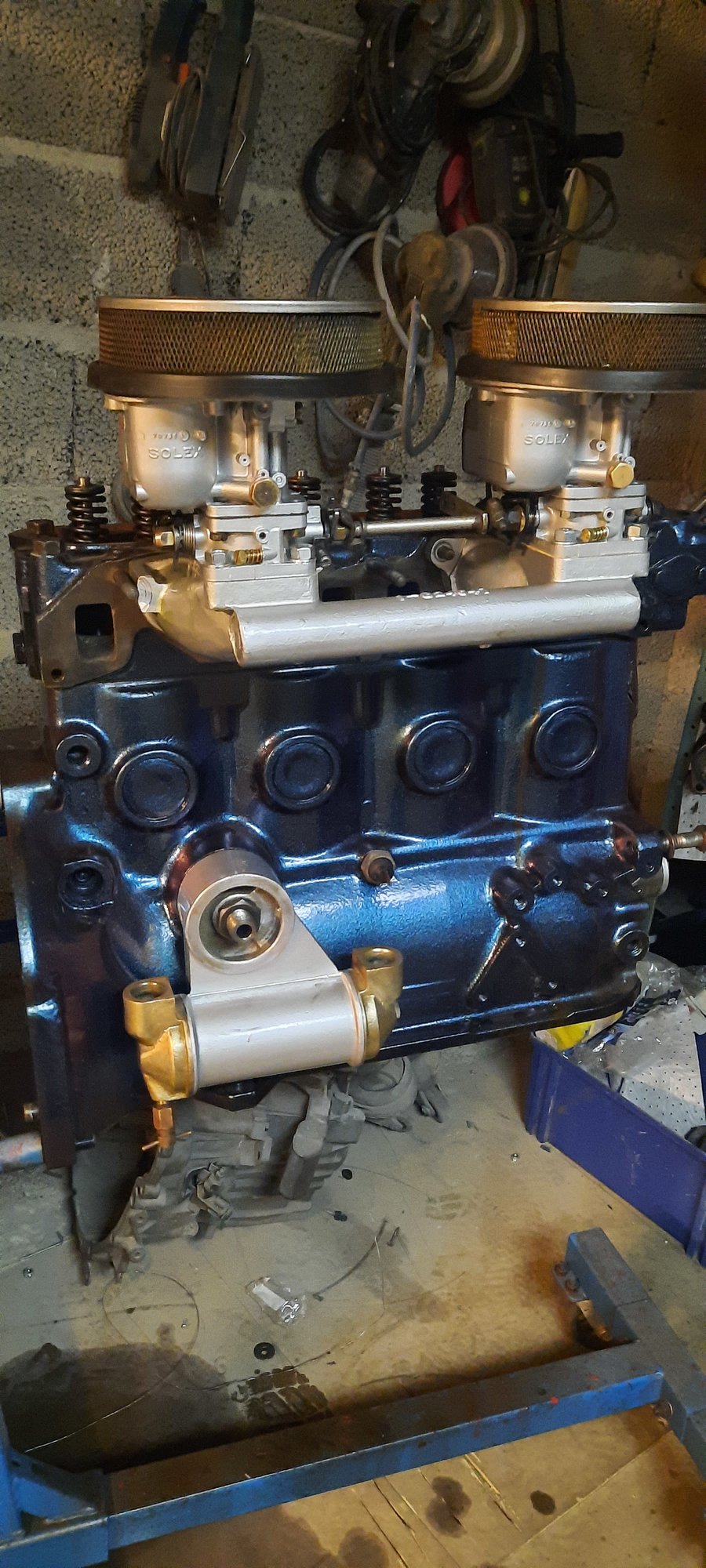

patrikflink 909 Postad 9 December , 2021 (redigerade) Fint målat, men vad är byggt/nytt? Lägre temp på termostat är för att motverka panneffekten vid sjövattenkylning saltvatten. Ska du bara köra i sötvatten så kan du höja temperaturen på termostaten. Detta gäller utan slutet kylsystem med glykol. Men om nu allt är nytt/renoverat så hade jag inte tvekat att montera en värmeväxlare för att få ett slutet kylsystem på primärsidan. Redigerad 9 December , 2021 av patrikflink Dela detta inlägg Länk till inlägg Dela på andra webbplatser

Jonaslatt 50 Postad 10 December , 2021 Nytt och nytt. Men toppen e portat och planad, inslipade ventiler mm Blocket har nya lager rakt igenom. Dela detta inlägg Länk till inlägg Dela på andra webbplatser

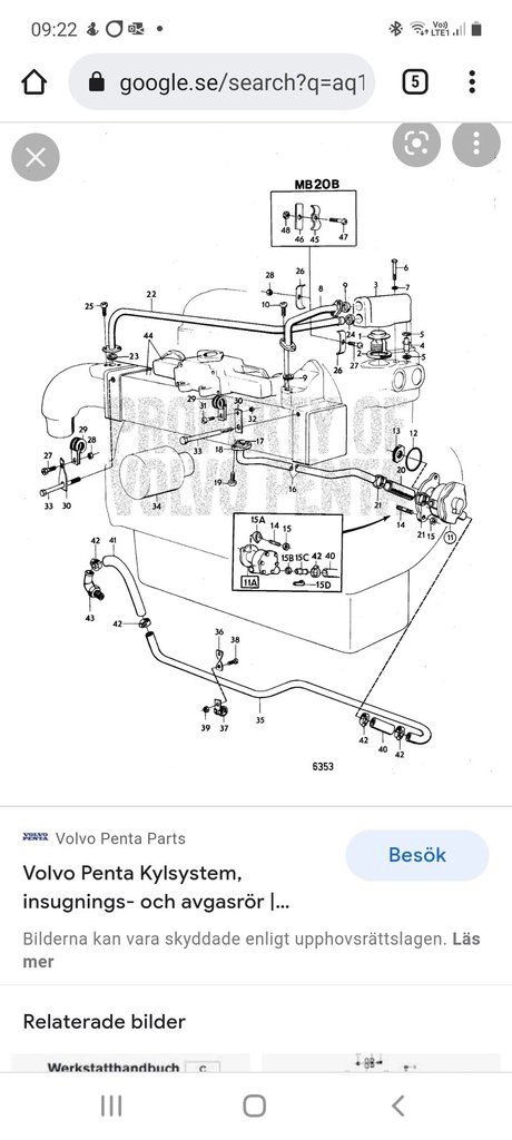

Jonaslatt 50 Postad 13 December , 2021 Kan man se vart ni menar på denna bild? Dela detta inlägg Länk till inlägg Dela på andra webbplatser
sanktanna 279 Postad 13 December , 2021 Nej. Som någon skrev tidigare så tar man bort expanderbrickan i bakre änden av cylinderlocket. Innanför där ser man änden på en insats av mässing som man ska borra ett 8 mm stort hål i. Om röret flyttar sig får man ta bort den främre för att trycka tillbaka det. Ingemar Dela detta inlägg Länk till inlägg Dela på andra webbplatser
