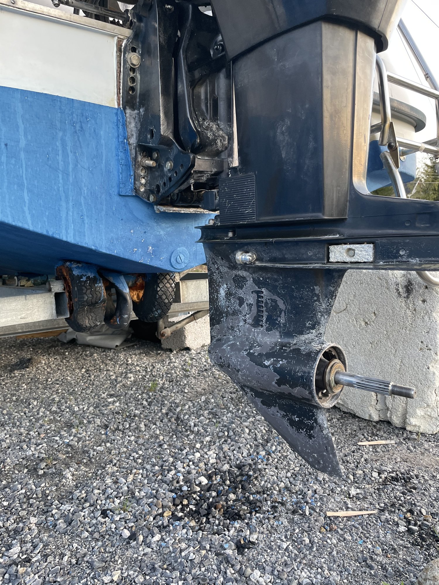

Hej min motor sitter så här högt och går inte att sänka o den enda peppen som får fäste i vattnet hela tiden är propulse största på 14,5 tum och fyrbladig men då sjönk toppfarten från 39 k till 32 k , jämför med stål 3 bladig som tappade fäste i kurvorna Nån som har någon tanke runt d här?
Finns det proppar  med mer vinkel osv
15 till 21 går det att ställa proppen på men den tappar fästet vid 17 ungefär
Motor med för kort rigg för båten..?
Förslag på lösning; byt till en motor som passar båten.
Ser ju inte så högt ut men bilden kanske ljuger lite. Hur högt över kölen sitter antikavitationsplattan?

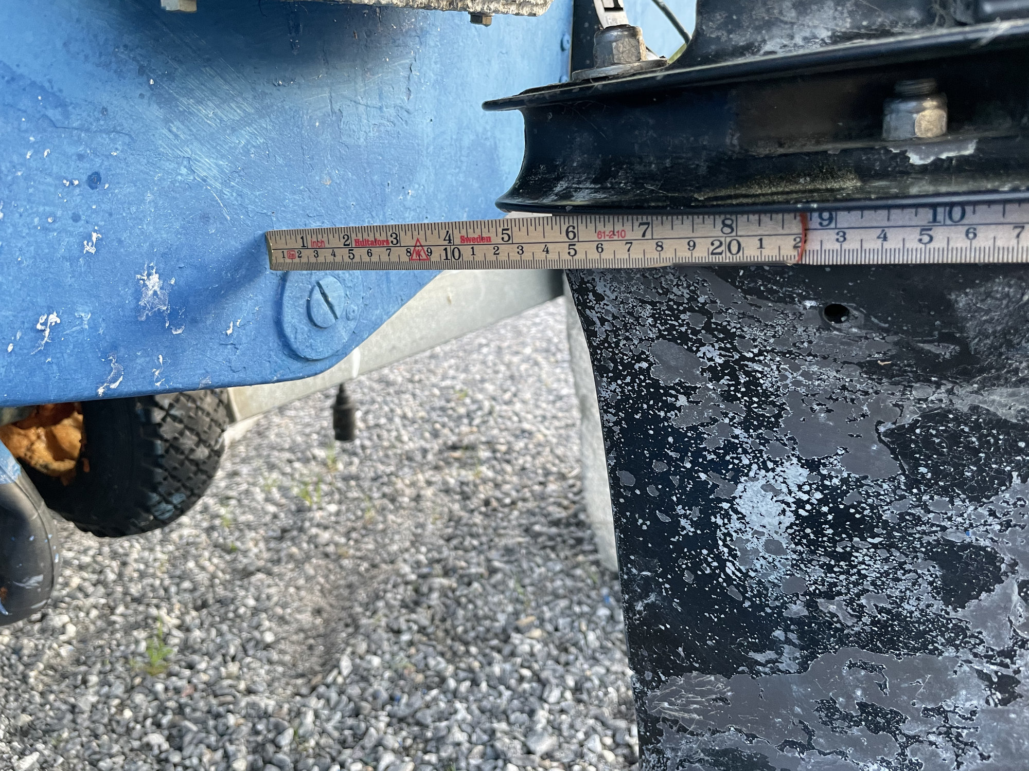

6,5 cm

Ser ju ut som om du kan sänka motorn lite då du har ett hål kvar både uppe och nere men det kanske inte hjälper. Men testa det först.

Lite högt men på bilden ser det ut som om det finns ett hål att sänka, borde bli helt perfekt.

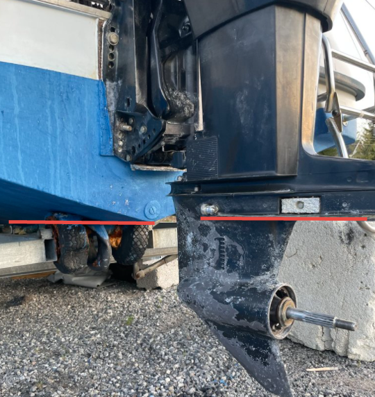

Du mäter på fel ställe du ska mäta på antikivationsplattan.Alltså den plattan under där du visar bilden med tumstocken
Skillnad i höjd mellan dessa 2 röda linjer skall du mäta.
Tutte här rätt, du mäter vid fel ställe. Motorn sitter inte för högt om du ger den rätt förutsättningar. Jag kan se på bilderna att både bottenytan och området runt växelhuset är i dåligt skick. Det gör att du får "orent" vatten till propellern och den får ingen riktig chans att ge ett bra grepp. Du behöver gå på med slipen och sen måla så att det blir slätt. Annars får du turbulent vatten till propellern. Sen finns det rätt förutsättningar. Vad är det för stålpropeller du testat? Jag har min motor betydligt högre monterad på min Buster XL och det funkar inte med alla proppar. Jag testade 4 proppar innan jag hittade rätt för minn båt. Satsa på en med stora svepande bland, typ Mercury Enertia. Den kanske inte passar på din motor, men sök en propeller av den typen. Ballistic och liknande med klippta blad kan du helt glömma. Det behöver sen inte vara den med störst diameter som är bäst. Av alla jag testade så var det den med minst diameter som gav bäst grepp trots mycket hög montering.

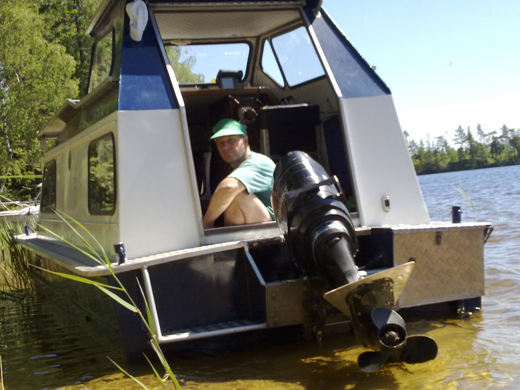

Jag har motorn monterad med kavitationsplattan ca 1" högre än botten på båten. Här ser du hela plattan fri över vattnet i ca 24kn. Inga problem alls med greppet. Men så fort jag börjar få ngn form av beväxning på botten så vattnet inte är "rent" när det når propellern så måste jag trimma ner för att få grepp. Det är där jag tror att stor del av ditt problem ligger. Gör du jobbet och får botten och motorn slät, så du inte har turbulent vatten till propellern, så får du grepp, mer fart och bättre ekonomi.
Men har inte TS flera problem, varför lossnar färgen på växelhuset ? Ser inga mekaniska skador, så troligen inte pga. bottekänningar. Ser ut som pga korrosion, så kanske bättre anoder krävs ? Eller är det jordströmmar som ställer till det ?

Nya anoder behövs! Det 2 man ser är helt slut och har nog varit med flera säsonger. Att byta dom (årligen) kan hjälpa med korrosionen, men det som redan skett behöver åtgärdas.
