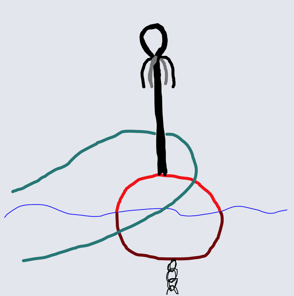

raol 2 558 Postad 17 Maj , 2021 Om bojarna hade varit utrustade med en uppånervänd krage likt en änterhake, under öglan alltså, så hade man kunna ledigt släppa en lös lina med ögla runt bojen utan större precision och låta den glida upp till bojen, upp på bojen och sen upp och fastna i krokarna. Dela detta inlägg Länk till inlägg Dela på andra webbplatser

farn 43 Postad 17 Maj , 2021 15 minuter sedan skrev raol: Nja, lite risk för skav där eller? Kanske en sådan här boj så får du kasta prick... Dela detta inlägg Länk till inlägg Dela på andra webbplatser
