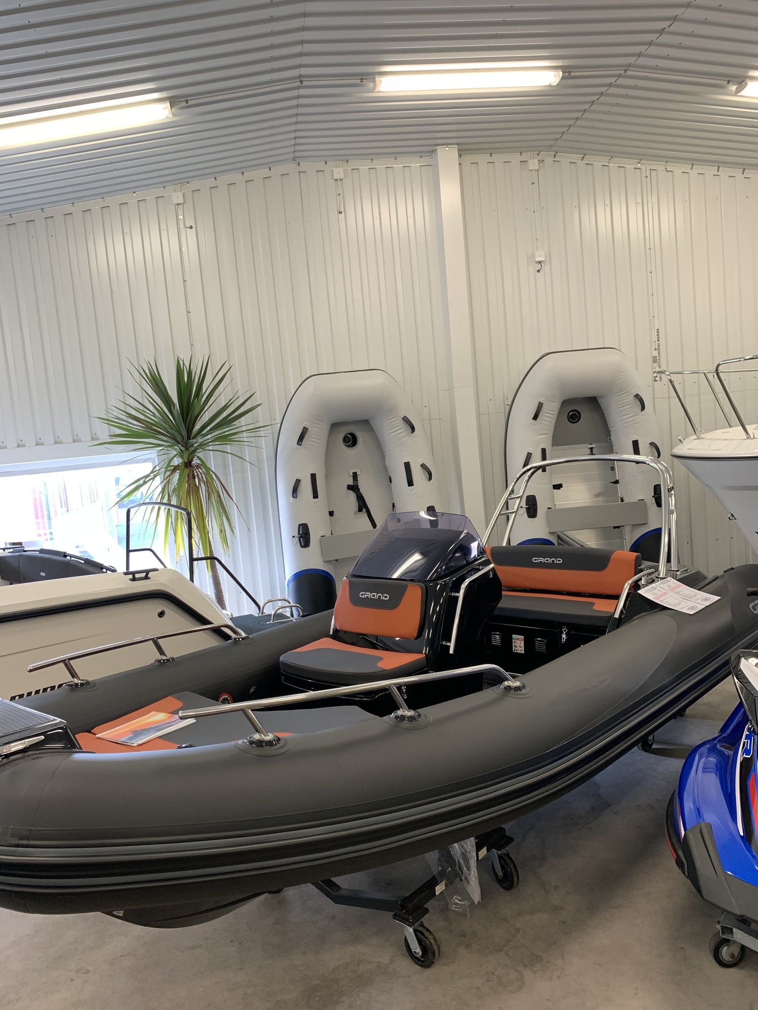

I mitt fall så sitter den på denna rackare som bara väger 400kg med ett djupt V-skrov så halvgas blir ändå hygglig mysfart 💪

Bra... då behöver du nog inte tänka så mycket på inkörningen😁
