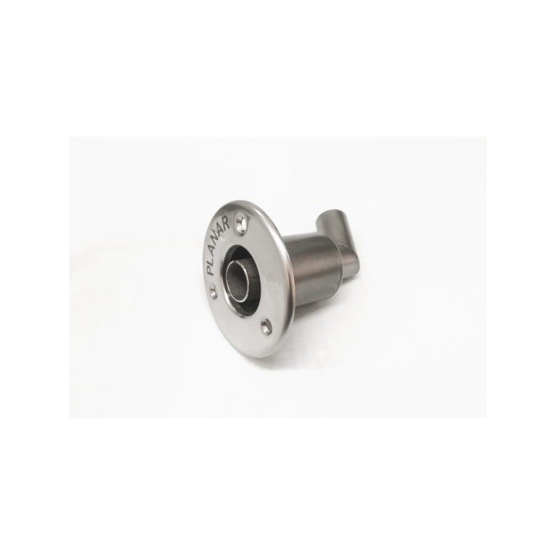

Lostsailor 19 Posted March 7, 2021 Jag har installerat en kinavärmare i min båt. Det är två saker man bör komplettera med för att få det bra. En isolerad avgasslang och en avgasgenomföring. Finns att hitta i dom flesta båtbutiker. Share this post Link to post Share on other sites
SeaMaster560wa 24 Posted March 7, 2021 8 timmar sedan skrev Lostsailor: Jag har installerat en kinavärmare i min båt. Det är två saker man bör komplettera med för att få det bra. En isolerad avgasslang och en avgasgenomföring. Finns att hitta i dom flesta båtbutiker. Framförallt avgasslangen som jag tycker annars inte håller måttet. Tycker den som medföljde blev väldigt varm så den vågade inte jag lite på. Köpte en sån som är på bilden och det är jätteskillnad 1 Share this post Link to post Share on other sites

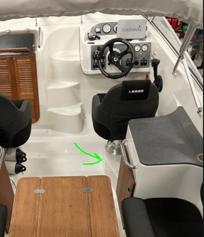

gusvo085 113 Posted March 11, 2021 (edited) Vad är det för båt? på Ryds 23 DC har jag monterat den under förarstolen, det finns en liten upphöjning där som stolen står på. Genom att plocka bort kylen och såga lite kommer man in i utrymmet. Trångt som f-n men det går... (lånad bild, inte min båt...) Edited March 11, 2021 by gusvo085 1 Share this post Link to post Share on other sites
