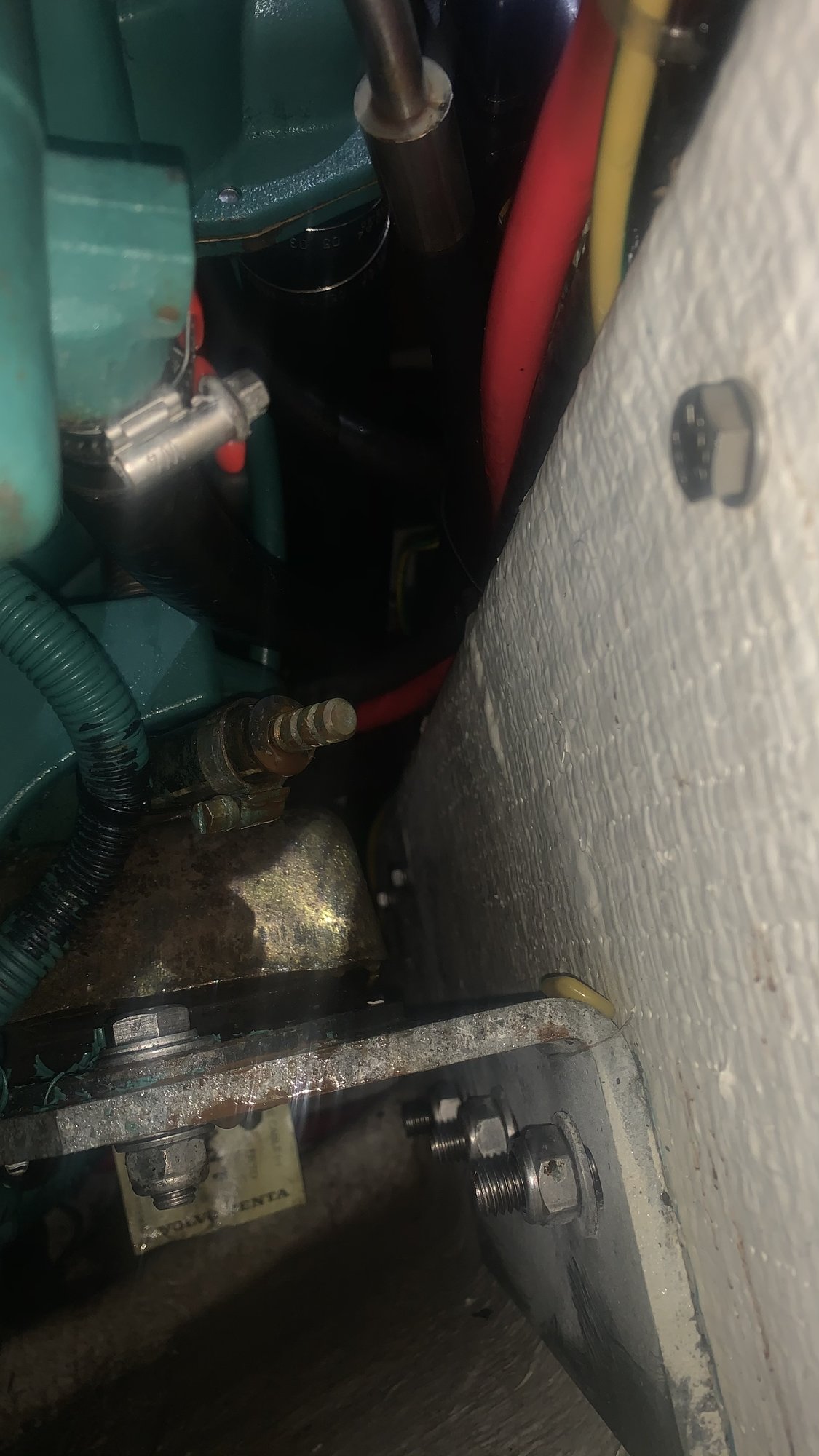

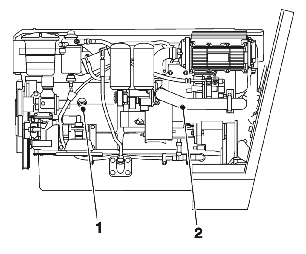

anuba 547 Postad 20 Oktober , 2020 (redigerade) Jag håller på att byta ut kylarvätskan på min VP D4-260A-B 2006 men jag har problem att hitta en tömningsnipplarna. Det finns en manual som beskriver hur man skall göra. https://www.eurofritid.no/file/standardmappe-uni/d4_d6.pdf Jag hittar nr 1 men det är helt omöjligt att hitta nummer 2. Men det finns en pluggad slang nedanför remskivan till vänster på bilden. Den har jag försökt tömma men det kommer bara ut mycket lite rostig vätska. Svårt att säga om det är glykol men rätt sannolikt. Denna slang har jag försökt att rensa med olika smala föremål utan att få ut mer vätska. När jag bara tömmer systemet genom nr 1 får jag nästan ut 10 L. Systemet rymmer 12 L. Har någon lyckats hitta och tömma kylarvätska genom nr 2? Redigerad 20 Oktober , 2020 av anuba Dela detta inlägg Länk till inlägg Dela på andra webbplatser

anuba 547 Postad 22 Oktober , 2020 Nu är problemet löst. Nippel nr 2 är som nämnts tidigare, är ansluten med en slang som kommer ut i höger undre hörn av motorn, om man står framför motorn. Efter att ha pumpat luft in i slangen släppte pluggen. Den bestod av stora färgflagor. Jag körde min oljepump för att få ut dem. Så här ser slangen ut. Dela detta inlägg Länk till inlägg Dela på andra webbplatser
ChristerN 2 829 Postad 22 Oktober , 2020 3 minuter sedan skrev anuba: Nippel nr 2 är som nämnts tidigare, är ansluten med en slang som kommer ut i höger undre hörn av motorn, om man står framför motorn. Är det den slang som syns med en plugg med flänsar i? Dela detta inlägg Länk till inlägg Dela på andra webbplatser
anuba 547 Postad 22 Oktober , 2020 1 timme sedan skrev ChristerN: Är det den slang som syns med en plugg med flänsar i? Ja. För mig var det en helt okänd slang. Nämns inte i någon manual. I min motor sitter det en 8mm mässingsplugg. Till skillnad från oljetömningslangen som har en 12mm plugg. Slangen är väldig kort så man bör sätta på en extralang för att få ner det en hink eller dunk. Det underlättar om man använder en pump för att köra det till en dunk då det är 12 liter som skall ut. Nu har jag monterat en kulventil där istället. 1 Dela detta inlägg Länk till inlägg Dela på andra webbplatser

S2600 0 Postad 11 September , 2022 Har tömt ut ca 9l ur nippel 1. Ur nippel två kommer bara rent vatten🧐 Har jag hittar fel nippel? Dela detta inlägg Länk till inlägg Dela på andra webbplatser
anuba 547 Postad 13 September , 2022 2022-09-11 vid 15:48 skrev S2600: Har tömt ut ca 9l ur nippel 1. Ur nippel två kommer bara rent vatten🧐 Har jag hittar fel nippel? Du har troligen hittar nippel nr 2 i sjövattensystemet. Den sitter synligare. Nr2 i färskvattensystemet sitter mer dolt. Jag var svunget att använda en särslild hylsa för att kunna öppna den. Dela detta inlägg Länk till inlägg Dela på andra webbplatser
