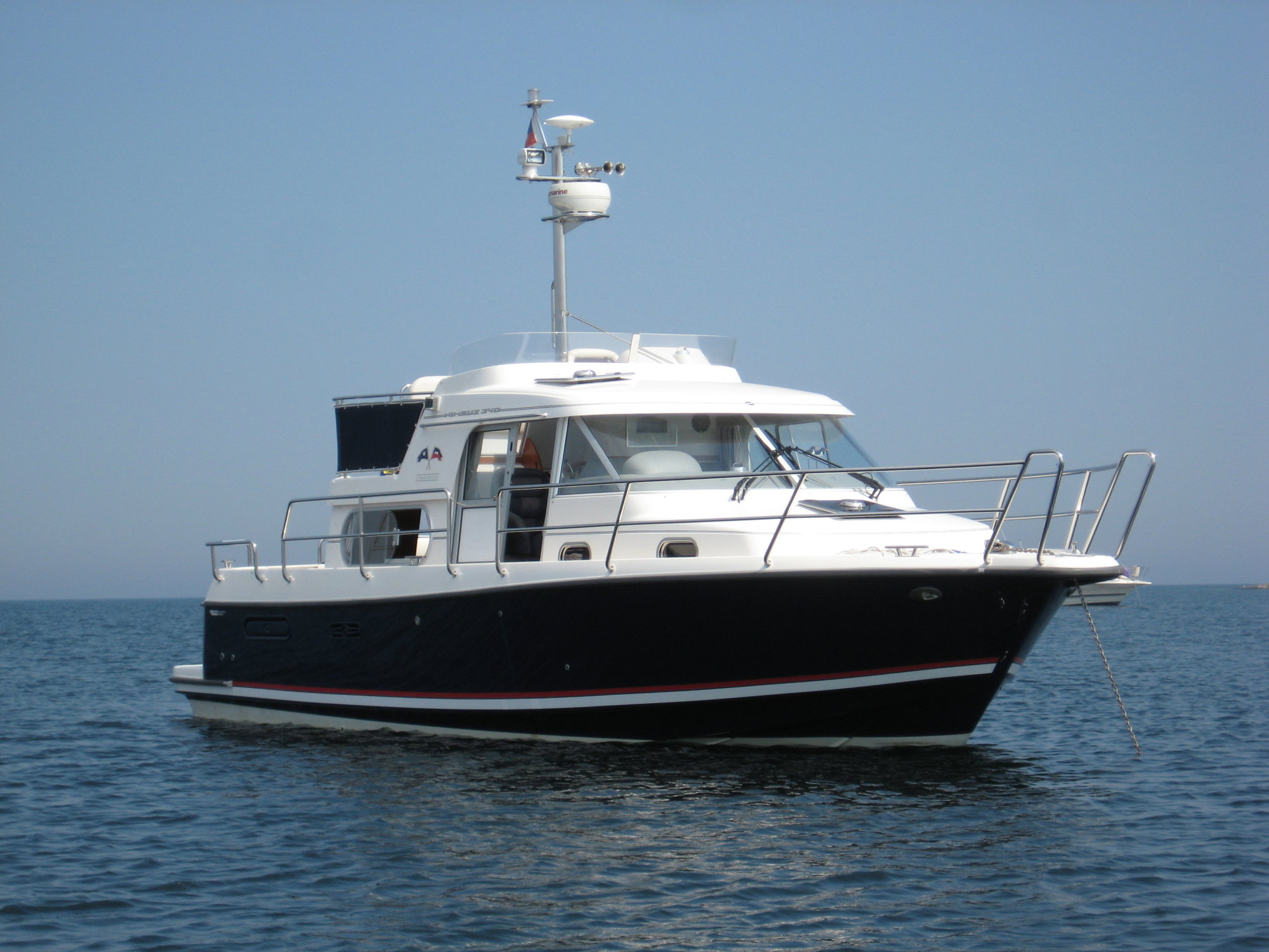

Stephan_D 73 Postad 14 Maj , 2020 (redigerade) Jag hade samma funderingar när vi skulle köpa motorbåt för några år sedan, till slut blev kraven så snäva att det knappt fanns något kvar på marknaden. Så då fick jag prioritera kraven i någon sorts fallande skala: 1. Diesel - tryggt och säkert 2. Rak axel - problemfritt och billigt underhåll 3. En motor - enklare och billigare än två att underhålla och driva 4. Flybridge - för utsikten 5. mm... Slutade med en sån här, verkligen älskade vår flytande sommarstuga med sin bruxiga attityd: Redigerad 14 Maj , 2020 av Stephan_D 1 Dela detta inlägg Länk till inlägg Dela på andra webbplatser
