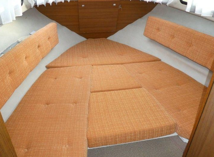

per_62 230 Postad 16 Februari , 2020 (redigerade) En delad skiva som läggs under ordinarie dynor eller fästes mot ett av skotten kanske skulle fungera. Det verkar finnas en lösning enligt bild 39 på denna länk men man ser inte var skivan/skivorna förvaras. Redigerad 16 Februari , 2020 av per_62 Dela detta inlägg Länk till inlägg Dela på andra webbplatser

Thoen 7 Postad 16 Februari , 2020 3 hours ago, per_62 said: En delad skiva som läggs under ordinarie dynor eller fästes mot ett av skotten kanske skulle fungera. Det verkar finnas en lösning enligt bild 39 på denna länk men man ser inte var skivan/skivorna förvaras. 3 hours ago, per_62 said: En delad skiva som läggs under ordinarie dynor eller fästes mot ett av skotten kanske skulle fungera. Det verkar finnas en lösning enligt bild 39 på denna länk men man ser inte var skivan/skivorna förvaras. Precis så ska det se ut när dynorna är utlagda. Det finns massor av bilder på nätet som visar hur det ser ut när det är dags att bädda för natten. Mycket svårare att hitta tips på var extraskivorna skall förvaras. Båten är ju liten, det finns utrymme under de ordinarie kojerna med det är relativt smalt. Tips mottages tacksamt. Hälsningar Thomas Dela detta inlägg Länk till inlägg Dela på andra webbplatser

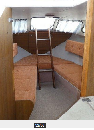

Thomas-1 311 Postad 19 Februari , 2020 (redigerade) Hej igen, blev visst nästan samtidig postning ovan. Har du själv samma typ av stege (se bild) till förliga luckan som i din exempel-länk ovan? [I så fall kan ju undras hur den förvaras `nattbäddat´ med iläggsskivorna isatta. (Förmodligen bara typ slarvigt utknuffad i sittbrunnen - eller vad det heter på motorbåtar?)] Funderar på möjligheten av att helt skippa en sådan klumpig stege, och istället låta främre `iläggsskivan´ sitta permanent som åtminstone första fotsteget. (Men givetvis behövs minst ett ytterligare fotsteg för slippa använda knäet för att häva sig upp.) Kanske nåt nedfällbart steg ifrån taket? Annat klurigt? Just vid övernattningar kan man ibland bli bryskt väckt - kanske av åskväders kulingvindar - som tvingar ut en i kalsingarna för att reda upp. Bra då ifall stegen till förluckan funkar omedelbart nattetid, alltså utan att nån särskild stege behöver hämtas!? Bara fiffighets-funderingar. Musse Piggs husvagn på julafton är ju min stora förebild. Bildkälla: TS länk ovan, bilderna 32, 33, 34 visar just stegen. Redigerad 19 Februari , 2020 av Thomas-1 1 Dela detta inlägg Länk till inlägg Dela på andra webbplatser

Thoen 7 Postad 19 Februari , 2020 Tyvärr är ju Musse Piggs lösning anpassad för husvagn, så det tror jag inte går att genomföra. När det gäller stegen så har jag ingen. Det är faktiskt en riktigt lyckad lösning istället för stege. Luckan in till utrymmet längs fram i fören sitter med stadiga gångjärn och remmar som gör att i öppet läge fungerar den som ett fotsteg för att kunna kliva upp. En lösning som verkar komma direkt från tillverkaren, jag har sett den på många bilder på andra likadana båtar. Tyvärr ryms inte en extra skiva under någon av kojerna, de är alldeles för smala. Det blir nog en skiva på golvet som får ligga under mattan när den inte används. Jag har varit ute och mätt idag och den kommer att passa riktigt bra så det blir nog en bra lösning. Dela detta inlägg Länk till inlägg Dela på andra webbplatser

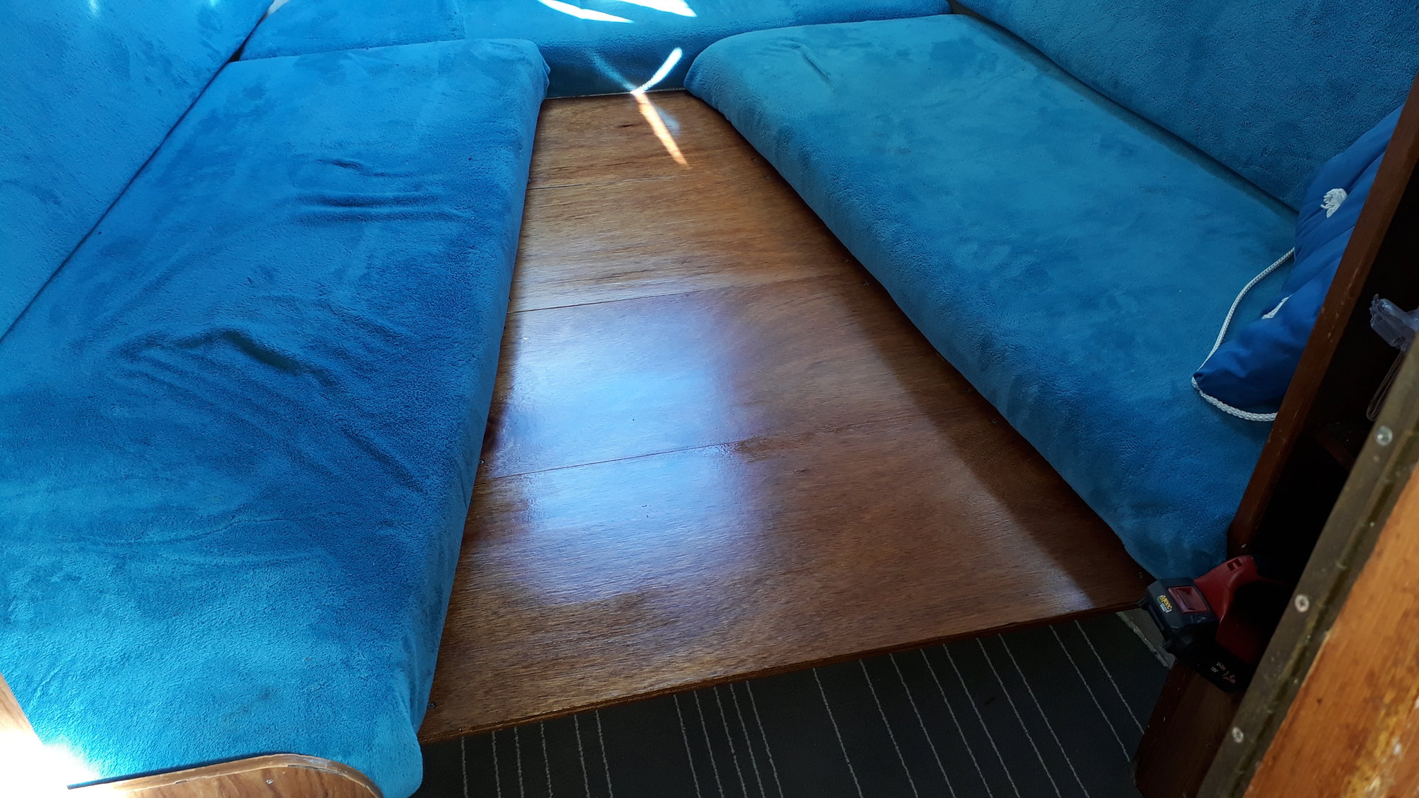

Thoen 7 Postad 5 Juli , 2020 Hoppar in i min egen tråd. Problemet löst. Det blev 4 stycken skivor som blir tillräckligt små så de går att stuva in under de befintliga dynorna. Tillverkade i Lauan plywood och bara fernissade. Tycker det blev riktigt bra, rätt så nöjd. Plywooden gick att beställa från min lokala bygghandel men det är svårt att bedöma kvalitén innan man beställer. Tyvärr var plywooden mycket lätt och sviktade allt för mycket. Hade jag vetat det hade jag köpt en tjockare skiva men jag förstärkte med lister under så att skivorna skulle hålla att kliva på. 2 Dela detta inlägg Länk till inlägg Dela på andra webbplatser
