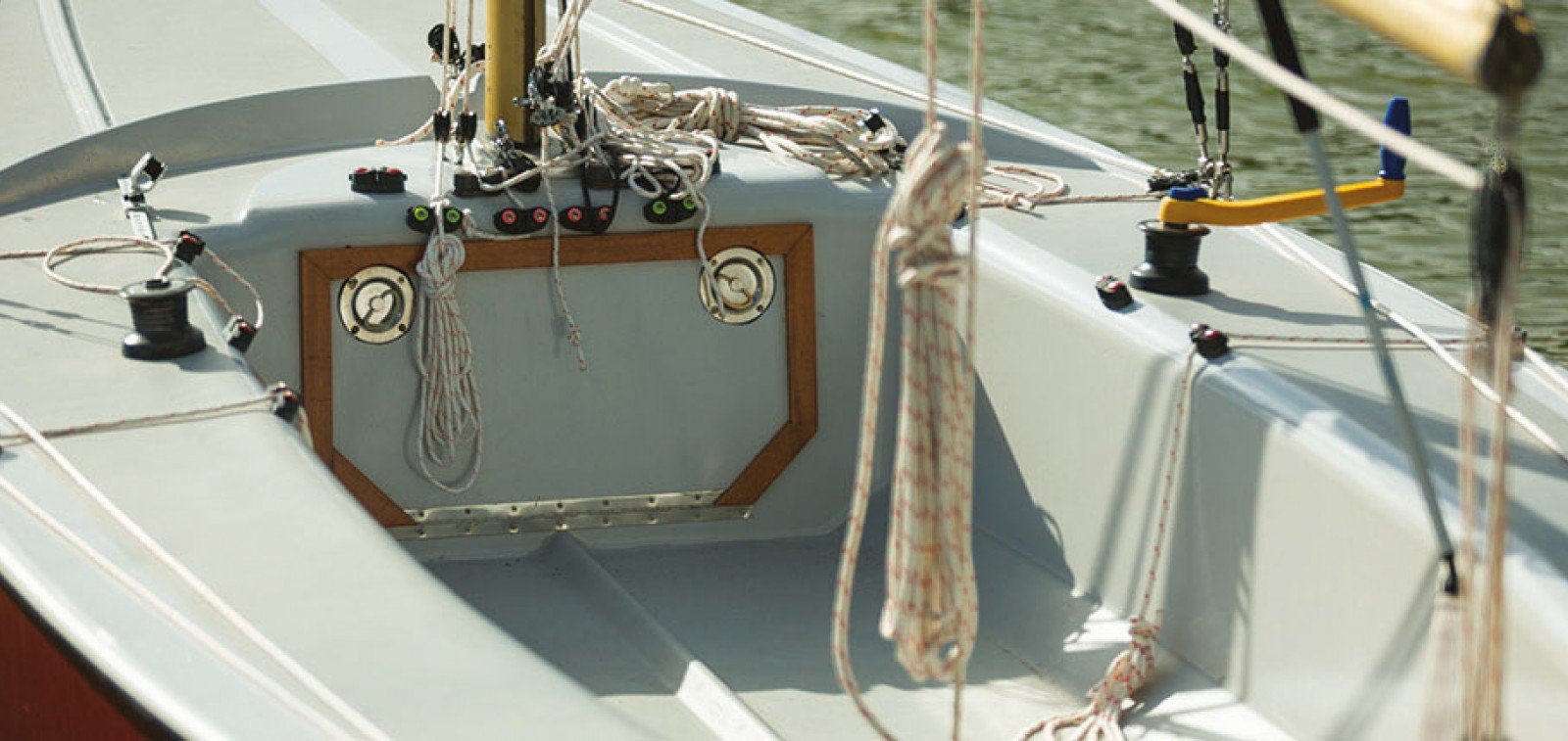

Dava 291 Postad 12 Januari , 2020 5 minuter sedan skrev Lintott: Om du monterar en lucka för att det ska bli tätt till stuvutrymmet så tänk på att gångjärn o lucklås ska klara den belastning som kan bli på luckan om du vattenfyller båten. Luckan öppnas utåt, så allt vattentryck kommer att pressa luckan tätare mot skottet. Här är en snygg lösning annars: Mycket jobb för att få det så snyggt dock.. Dela detta inlägg Länk till inlägg Dela på andra webbplatser
