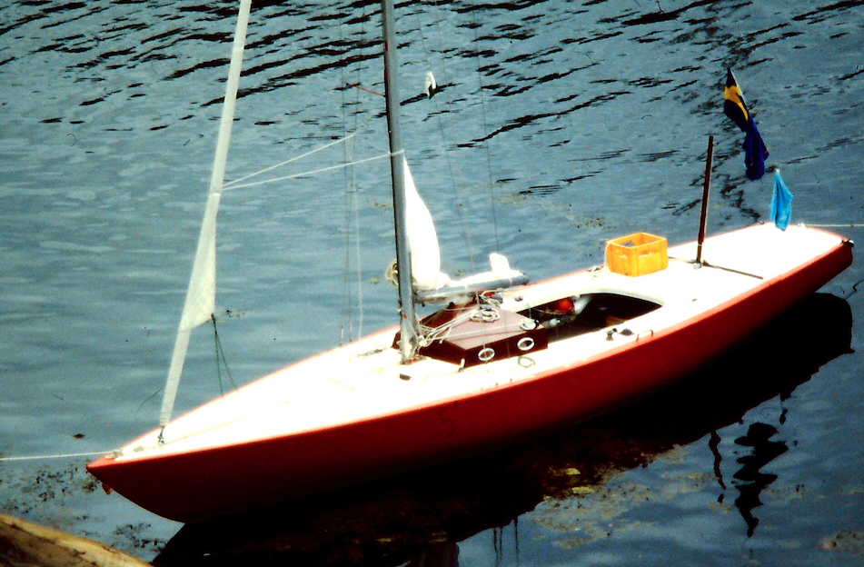

Gillar verkligen solingen. Det är den båt som varit roligast att segla hittills. Min användes på 70-talet  för tursegling i Stockholms skärgård och någon vända till Ålands skärgård. För att bo bättre byggde jag en lite kapp över främre delen av sittbrunnen. En fällbar maststötta, förhöjd durk och två madrasser i "ruffen" gjorde att det funkade fint att övernatta. Hade inte så mycket trim utom det nödvändigaste. Rullfock gjorde det enkelt att segla ensam.
Det var riktigt fint!
Riskerar man inte att bli mobbad om man har rullfock på en Soling?
6 timmar sedan skrev Seglamera:
Fantastiskt fint. Jag har inte tänkt så långt.
Kunde du stänga om "ruffen" eller var det en öppen kapp som på Drakarna?
Det är ju rätt gott om plats där fram framför och kring masten. Jag har funderat på att sy ett nytt sittbrunnskapell, antingen modell sprayhood med bågar som går att använda medan man seglar eller ett tvådelat kapell där jag kan ha bakre delen av sittbrunnen öppen medan den främre blir som ett rum.
28 minuter sedan skrev bhemac:
Min första tanke också, och detta var på 70-talet? 😃

Jag plastade fast ett skott i skrovet som blev stöd för rufftakets akterkant. Sen sågade jag ut en öppning i skottet så man kunde krypa in. Biten jag sågade bort blev en lucka så man kunde stänga om sig. jag plastade också ett lågt skott, kanske 50 centimeter längre akterut och gjorde en kistbänk som dels var en bra sittplats och som blev ett bra styvutrymme. Hålet in var inte stort men funkade bra när man var ung...
2020-01-21 vid 19:22 skrev bhemac:
En gång seglade jag till Sandhamn när det var SM för Soling. Det blev både skratt och en del kommentarer från bryggan. Det måste ha varit nångång i slutet av 70-talet.
Tvärs över sittbrunnen kunde jag lägga en bordsskiva. Under aktern en låda som gick att dra fram och sitta på.

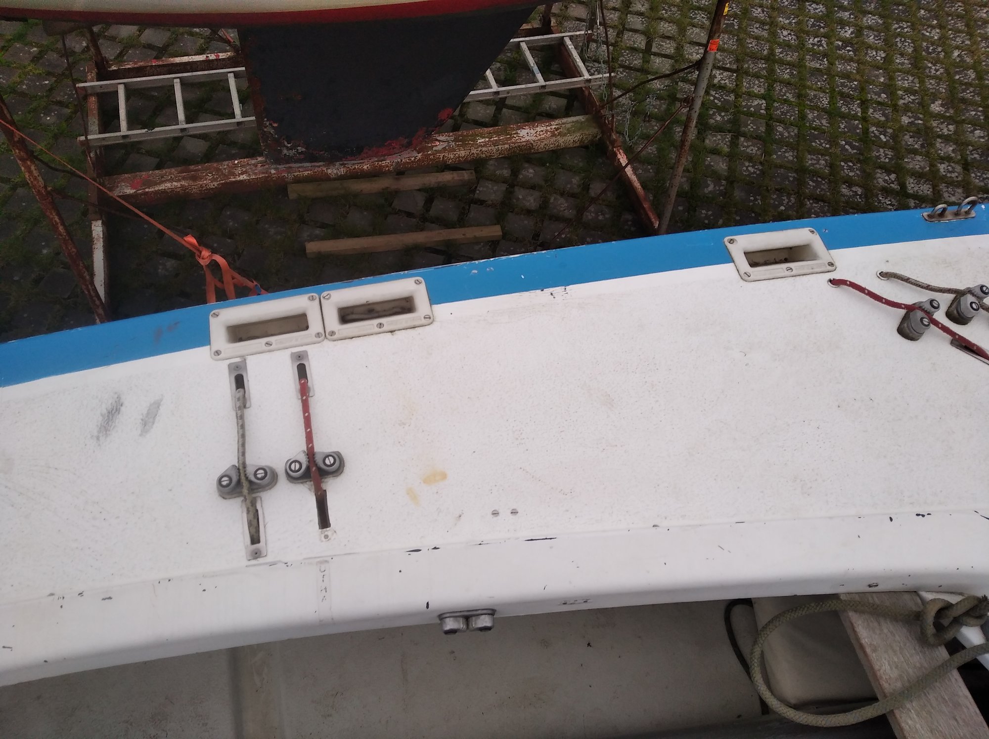

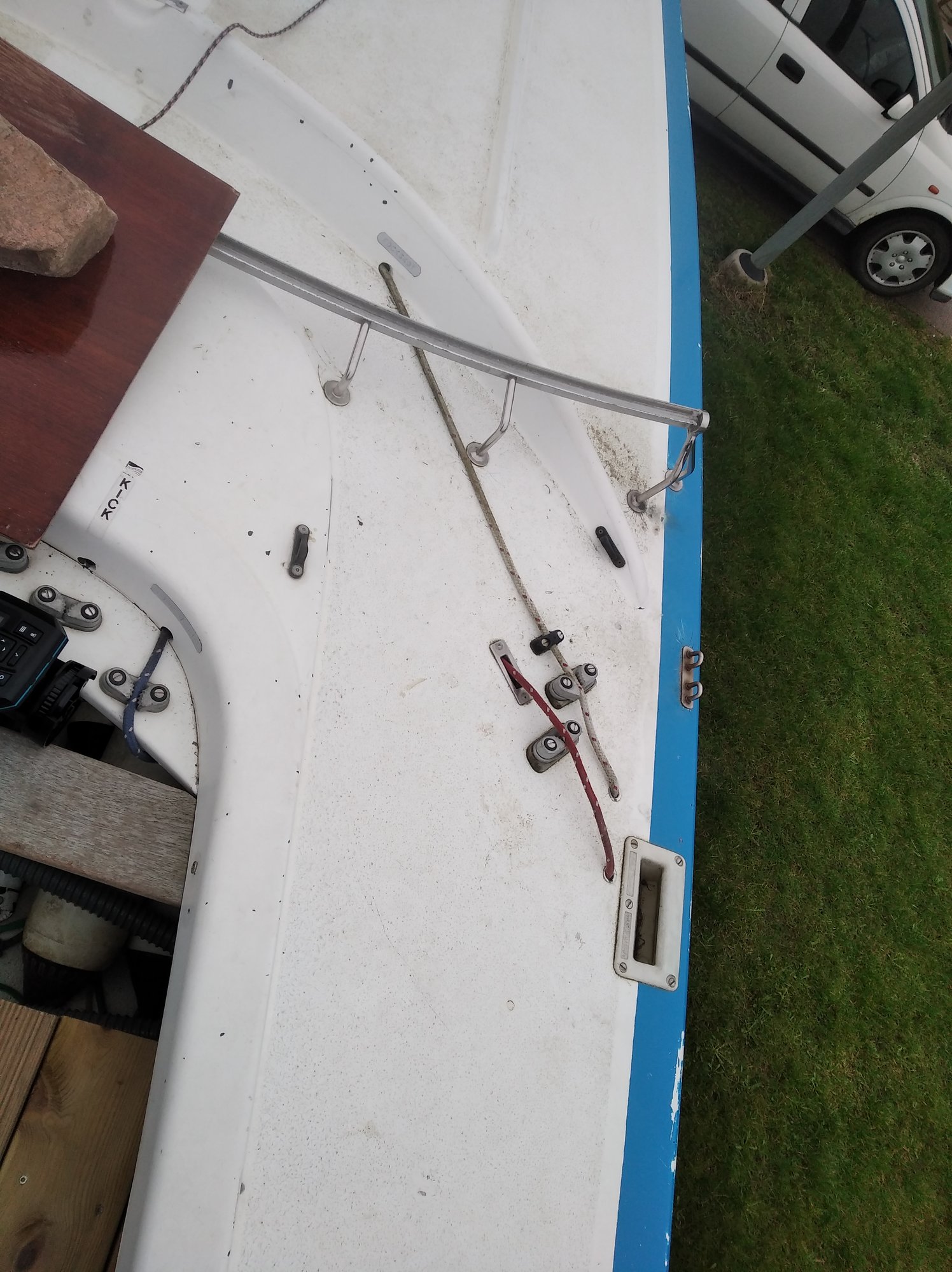

Där är en bild överst. Men här kommer några färska detaljbilder.
Där är mycket tråkiga skavmärken, hål och sprickor..
Jag har väl slagit en total ommålning i vår ur hågen så frågan är hur jag kan göra det bästa av situationen utan att ge mig själv en massa extrajobb om jag bestämmer mig för att måla i höst.
Kan/bör jag polera upp däcket och vaxa med mitt inköpta antislip vax? Undviker alla nanoprodukter, men kan även vanligt vax förstöra framtida målningar?

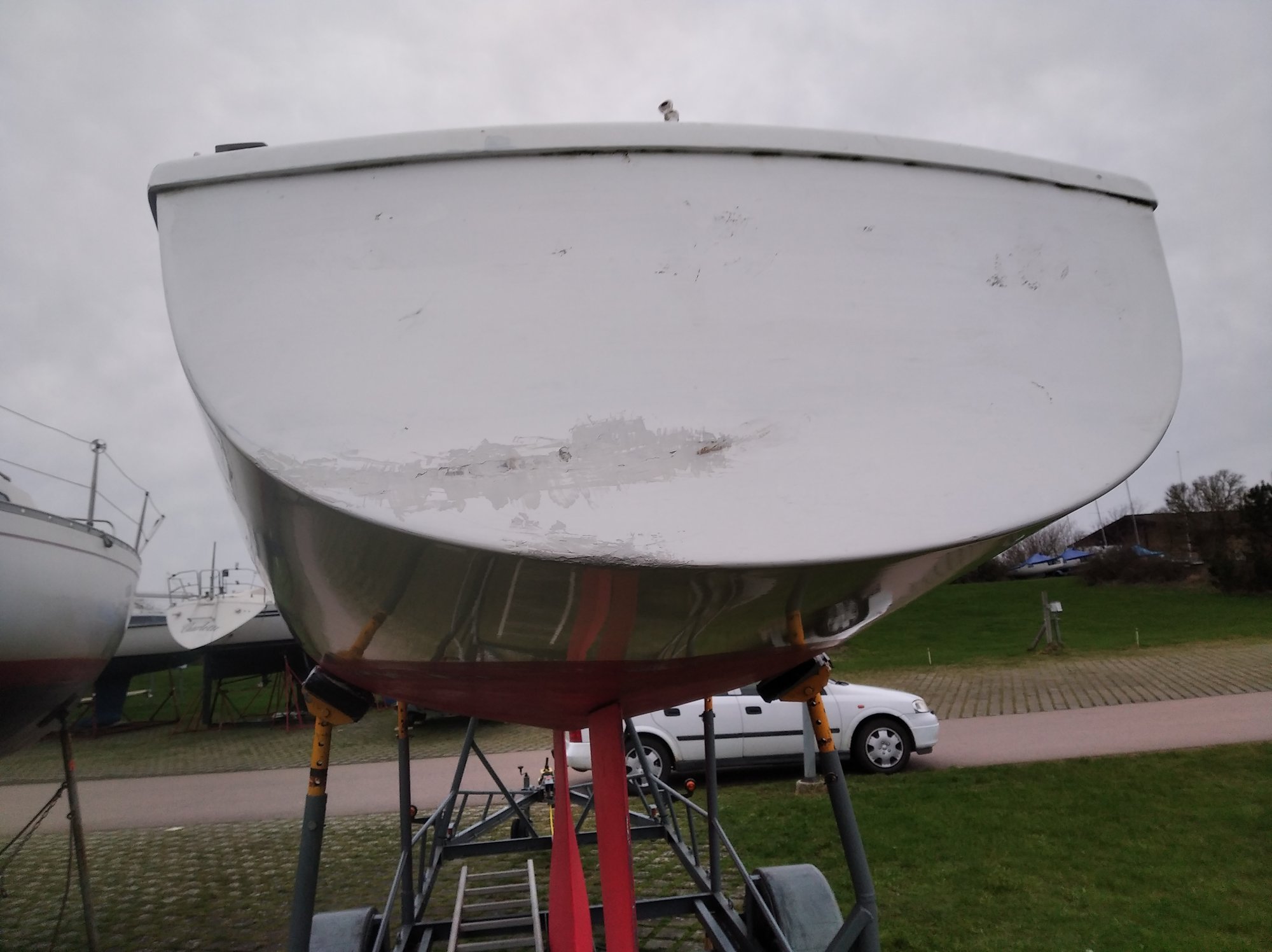

Skulle citerat i förra inlägget. Däcket är väl inte sån katastrof som jag fick det att låta. Skulle tro att det går att måla om utan att renslipa och skrapa. Tänker att jag främst behöver rugga upp den gamla färgen, avfetta och spackla igen en del hål som borrats av olika anledningar.
Tråkigast är nog akterspegeln, den skulle jag kunna ha som provyta
En tanke som slagit mig är att endast måla om kanten till sittbrunnen och randen runt båten, de ytor som känns allra risigast.
30 minuter sedan skrev Dava:
Om du målar om däcket utan att slipa upp ytan så kommer färgen garanterat att flagna efter ett par år. Det märkliga med sådan färgavflagnad är att det släpper bitvis o resten sitter som berget så det brukar bli jättejobb att göra ett nytt grundarbete vid ommålning.
Dilemmat med "delvis ommålning" t.ex kanterna är att sedan kommer du definitivt att vilja måla om hela däcket...
Aktern är väl en bra yta att börja med. Det är en avgränsad yta där det inte kommer att se lappat-o-lagat ut. Dessutom verkar den vara i behov av lite omtanke. Ett plus med att börja med måttlig stor yta är att hitta tekniken för både underarbete och målning samt tidsåtgång för detta.
