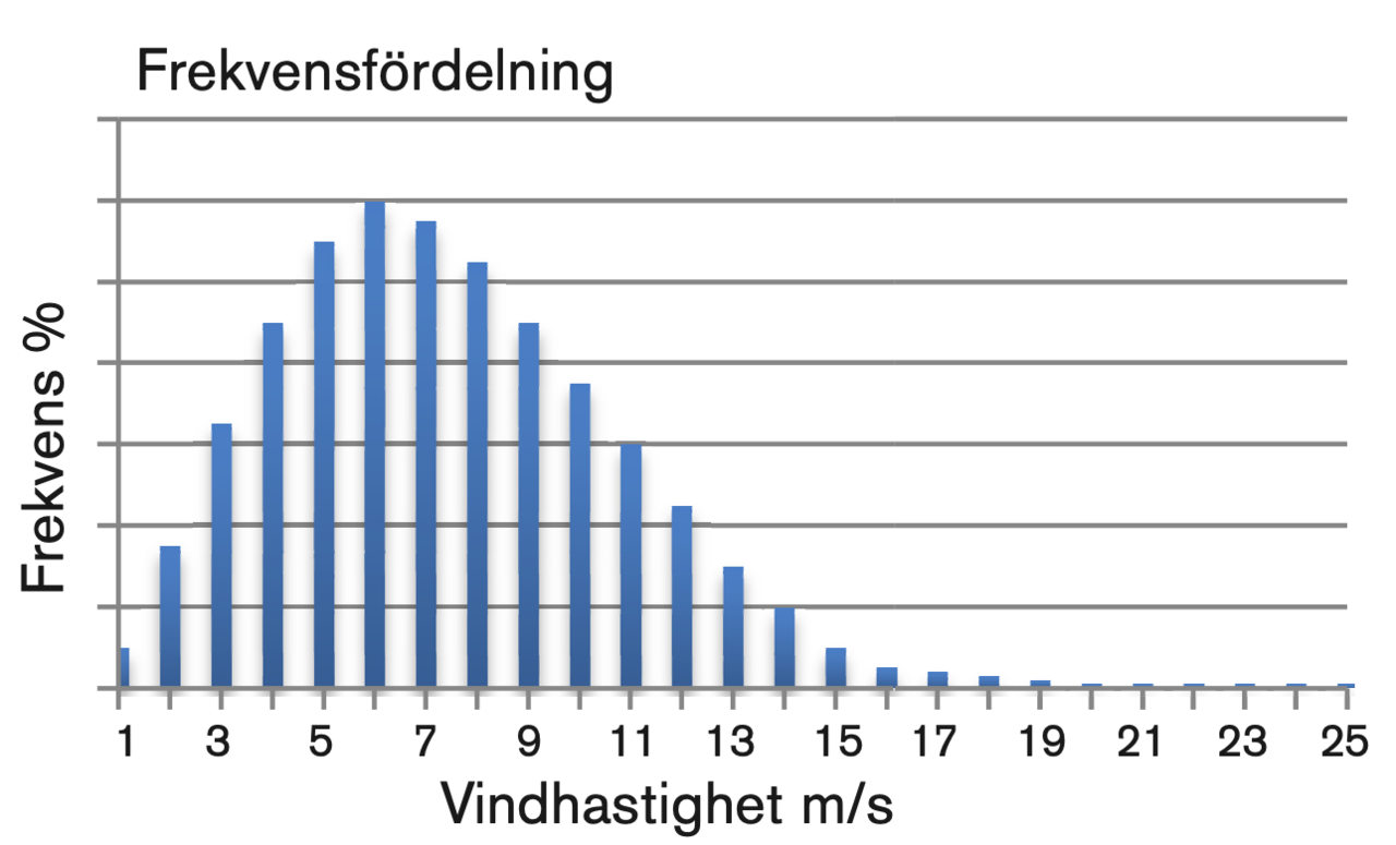

per_62 229 Postad 7 Januari , 2020 Vindgenerator kan nog vara ett bra komplement till solpaneler. Utöver dessa så återstår släpgenerator som alstrar ström när man seglar. Det lär dock inte blåsa kring 13 m/s så ofta, speciellt inte i Vänern. Se SMHI's sammanställning med vindrosor för några platser i Sverige. Det som är mer intressant är vad en vindgenerator alstrar vid vindar under 5 m/s. Vore trevligt med en länk till den beställda vindgeneratorn samt även ett diagram som visar effekten vid olika vindhastigheter. En sån där snurra behöver väl fästas ordentligt till båten, både med vertikalt rör och stag. Hur lågt vågar man placera denna utan att skalperas av vingarna? Dela detta inlägg Länk till inlägg Dela på andra webbplatser
McLasse 707 Postad 7 Januari , 2020 Klart intressant! Priset kan man inte klaga på heller. 30 A vid 13 m/s låter kanon! Vad är det för diameter på snurran? Vår generator (Rutland 913) behöver ganska mycket vind för att laddningen skall komma igång. Kan tänka mig att det är kring 4 m/s. Den snurrar även i lättare vindar men jag tycker att den inte ger något nämnvärt då. Kan ju vara vår analoga amperemätare som inte håller måttet. Blåser det kring 10 m/s ger den ca 4 A och vid 15 m/s ger den ungefär 8-10 A. 1 timme sedan skrev per_62: Hur lågt vågar man placera denna utan att skalperas av vingarna? Manualen till vår säger minst 2,3 m från däck. Det är verkligen inget man vill få in fingrarna i när propellern snurrar på. Dela detta inlägg Länk till inlägg Dela på andra webbplatser

bhemac 2 860 Postad 7 Januari , 2020 4 timmar sedan skrev per_62: Vindgenerator kan nog vara ett bra komplement till solpaneler. Utöver dessa så återstår släpgenerator som alstrar ström när man seglar. Det lär dock inte blåsa kring 13 m/s så ofta, speciellt inte i Vänern. Se SMHI's sammanställning med vindrosor för några platser i Sverige. Det som är mer intressant är vad en vindgenerator alstrar vid vindar under 5 m/s. Vore trevligt med en länk till den beställda vindgeneratorn samt även ett diagram som visar effekten vid olika vindhastigheter. En sån där snurra behöver väl fästas ordentligt till båten, både med vertikalt rör och stag. Hur lågt vågar man placera denna utan att skalperas av vingarna? Det blåser nog ganska bra i Vänerområdet, det är bara att kolla var vindkraftparkerna ligger. Något diagram har jag inte sett och jag skulle ändå misstro det. Har kollat lite andra diagram och 25W vid 5m/s och 75W vid 7,5m/s verkar realistiskt. Tittar man på vindfrekvensen nedan så ska det tydligen blåsa 4-13m/s under 75% av tiden. Alltså borde ett försiktigt, rimligt antagande vara att man i snitt kan få 30-40Ah/dygn. Kombinerat med lite sol så bör det kunna räcka till kyl och övervakning året runt och dessutom hålla batterierna fulla. Kylen kanske man inte behöver dec-feb men april-nov borde man kunna ha både kyl och frys igång. Jag ser det som ett experiment. Rotorn är 1,3m, en rimlig masthöjd är nog 2,6 till 3,0 m över däck. Min radarmast är typ 2,5m så de kan kanske matcha varandra? Tittar man på andra så krävs nog inte något speciellt kraftigt rör. Radarns 80mm rör borde räcka. Jag köpte den HÄR. Detta är nog inte den bästa vindgeneratorn men det säljs tydligen i mängder. Priset är rätt och att lägga 10-20tkr är ointressant. En annan intressant aspekt är att kunna utnyttja den dumpade effekten. När batterierna är fullt laddade så belastas inte generatorn och snurran kan övervarva. Därför vill man ha belastning i form av ballastmotstånd. En del regulatorer har detta inbyggt. De som inte dumpar får byta lager ofta. Sen finns det bättre regulatorer med möjlighet att ta ut detta överskott och tex göra varmvatten. Detta är en läcker tanke, alltid varmvatten. PS diagramet ned visar väl tydligt att man ska ha segelbåt! Dela detta inlägg Länk till inlägg Dela på andra webbplatser

ABC 514 Postad 7 Januari , 2020 (redigerade) 5 timmar sedan skrev McLasse: Blåser det kring 10 m/s ger den ca 4 A och vid 15 m/s ger den ungefär 8-10 A Kraften från vinden är proportionell mot kvadraten på vindhastigheten. En ökning från 10 till 15 m/s är en vindökning med faktor 1,5 vilket betyder en kraftökning på 1,5 * 1,5 = 2,25 ggr. Så det verkar rimligt att strömmen går från 4 till 4*2,25 = 9A om vindsnurran kan använda sig av all tillgänglig kraft och är lika effektiv vid båda vindhastigheterna. 18 timmar sedan skrev bhemac: Den ska kunna lämna 400W (ca 30A) vid 13m/ eller 25knop vind. Vilket betyder att den antagligen lämnar kring 7,5A (en fjärdedel) vid halva vindhastigheten (6,5 m/s). Sedan beror det såklart på vid vilken vindhastighet den är som effektivast. Redigerad 7 Januari , 2020 av ABC Dela detta inlägg Länk till inlägg Dela på andra webbplatser
