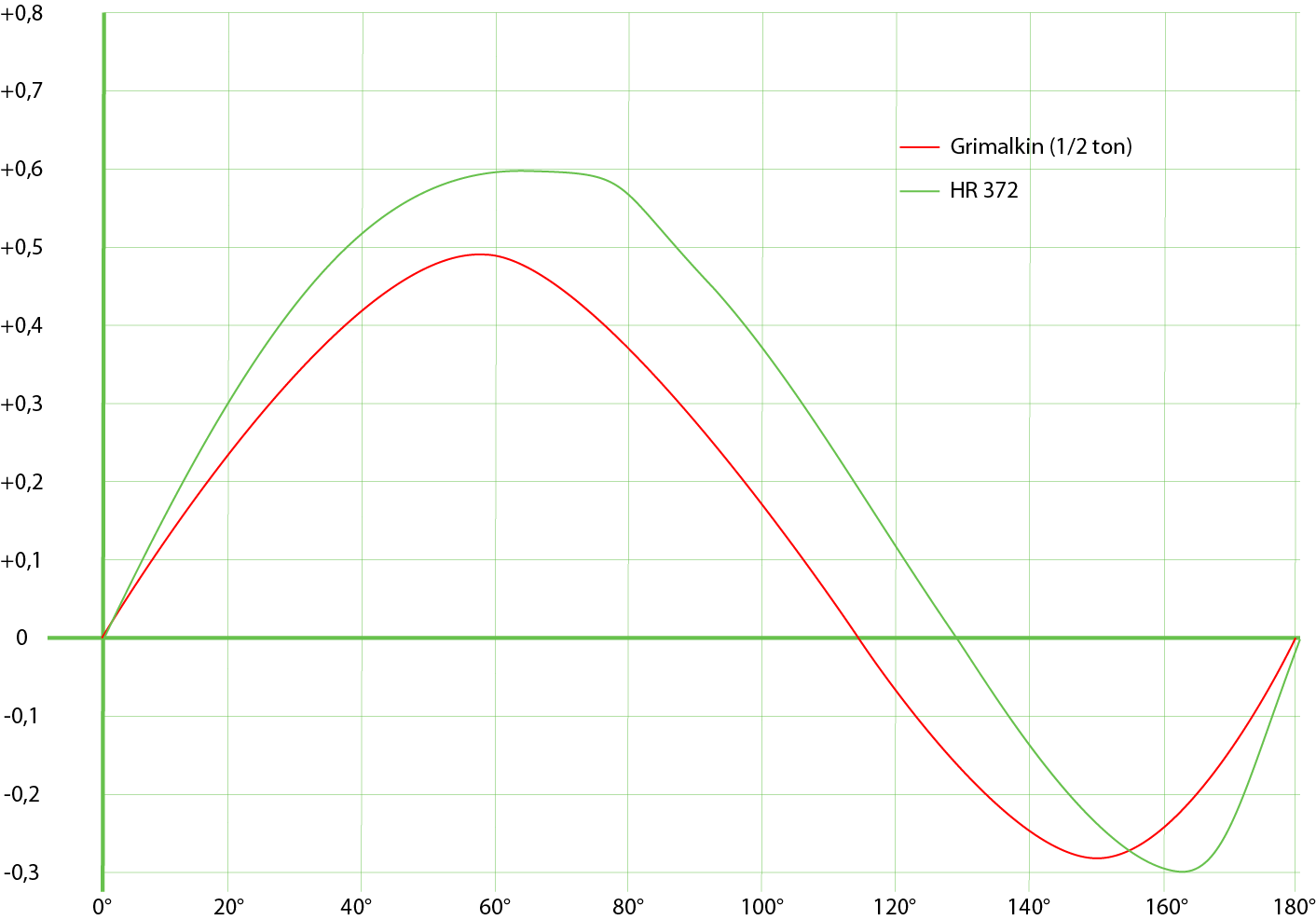

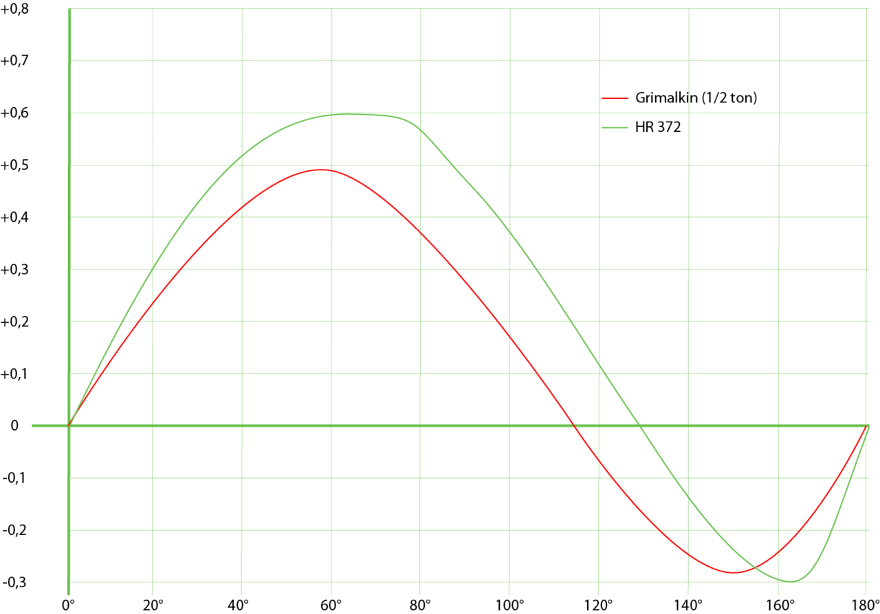

Här är en annan kurva HR372 och Grimalkin.
2 timmar sedan skrev bhemac:
Kan man få fram sådana kurvor på alla båtar? Hur funkar det i så fall?
5 minuter sedan skrev Botved:
Ska finnas på all CE-märkta båtar men jag är inte säker på att alla lämnar ut dem.
Annars får du mäta fram! Ganska enkelt ner till ca 60°. Hävarm med känd längd och vikt samt krängningsvinkel. Sen måste man ha fram metacenterhöjden som man får om man vet systemtyngdpunkten (G) och punkten för flytcentrum (B).
Sen går det att beräkna. Jag har ju för mig att man förr gjorde det en pappskiva och nålar.
Ett konstuktionsprogram där man mäter sin båt och matar in kan ge en massa information. Jag hade något sådant där program där man kunde leka med olika skrovkonstruktioner, det var ett gratisprogram. Sen bestämde jag mig för att det finns andra som kan få konstruera skrov....

Grattis Botved, du har en av de bästa långfärdsbåtar som någonsin konstruerats i Sverige. Inte nog med att djupgående är litet med centerboardet uppe, dessutom har windex flush däck vilket är ytterligare en viktig säkerhets detalj.
När en båt trycks i sidled, och om båten lutar för mycket, så tar däcket i (hugger fast) och rollmomentum ökar. Detta undviker man till stor del på fluch däckade båtar.

Japp Windexen har sämre GZ värde särskilt efter 90° (så den rätar på sig sämre i stillastående vatten).
Mamba 31? Har ett djupgående på 1,65m och nästan obefintliga möjligheter att kana i sidled (likasom Grimalkin), så jämställa den med Windex känns märkligt.
En windex på långfärd har nog centerboardet uppfällt större delen av tiden. Dels för att man inte kryssar samt att du ökar längden på kölen vilket gör att den spårar väl, och man slipper broscher (vilket även den lagom stora aktern hjälper till att förhindra).
Om centerboardet är inne så minimerar du risken för rundslagning (båten kanar). Sker rundslagning så har du en kris med alla båtar (Yrvind undantagen).
