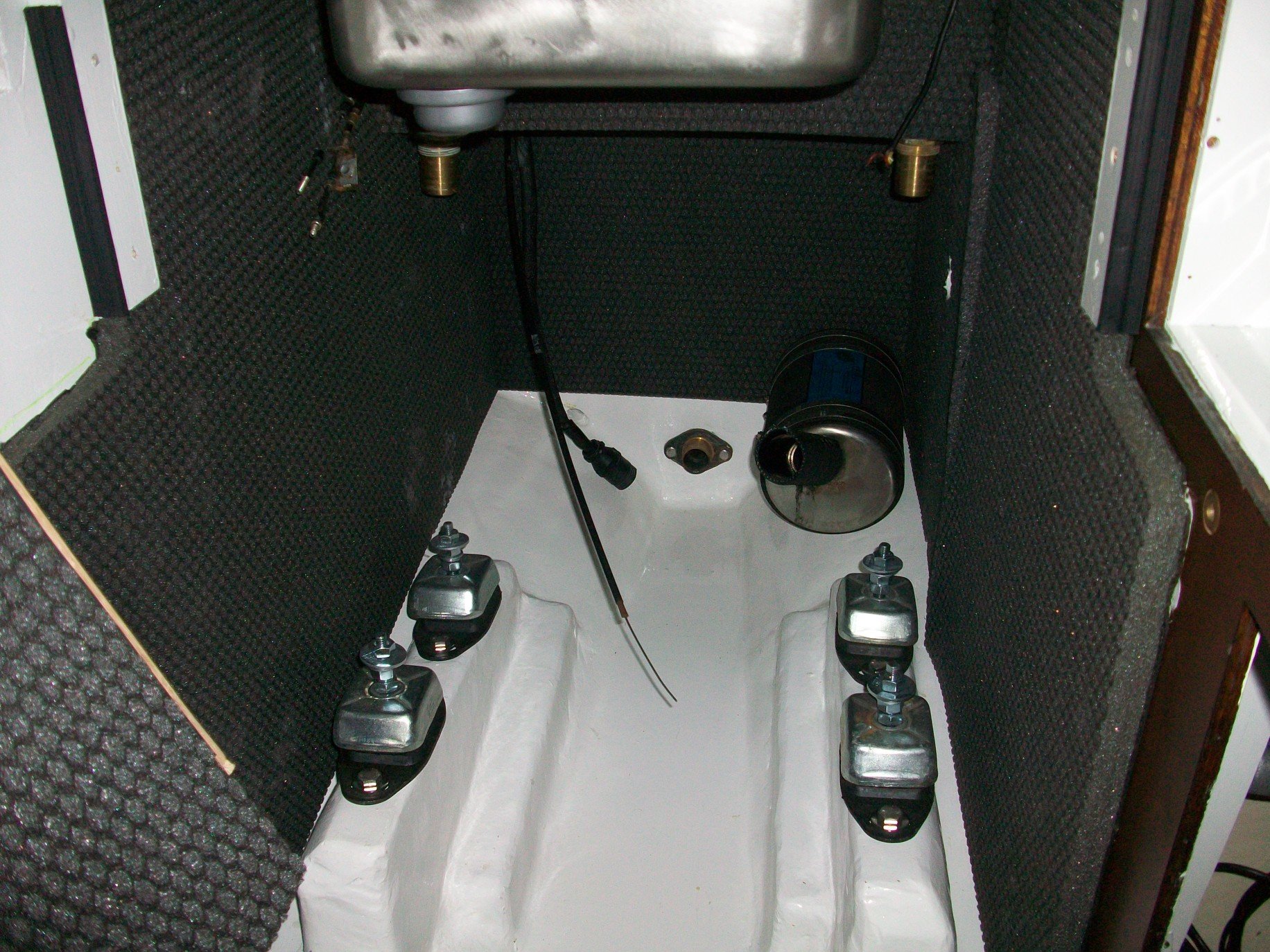

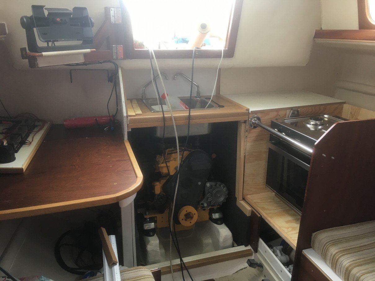

Men, saknas det inte något i bilden på motorrummet 😉?
15 minuter sedan skrev ChristerN:
Kul att se!
Redigerad av BSven

Jätteskoj med bilder. Var tog Lombardinin vägen som du verkar bytt ut?
10 minuter sedan skrev Botved:
Nej, den är kvar. Med hjälp av motorkunniga vänner så fick den sig en helrenovering den också.
Jag tycker att grå och grön färg gör det svårare än nödvändigt att hitta rätt i trånga motorrum.

Snygg hållare till plottern. I min förra båt satte jag ett tv-stativ i aluminium. Lite mindre jobb....
Men väldigt praktiskt, sväng in plottern när man ska laga mat eller kanske "luta sig" lite på soffan.
Om plottern har ingång för kamera så kan man ansluta en sådan, kostar några hundra. Så har man lite mer koll när man är nere.
