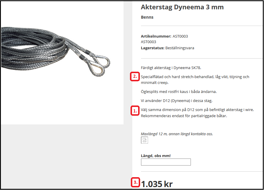

Medoch 48 Postad 27 Oktober , 2019 Ja benss mast gjör sådana riggar jag har det på min 2,4 mini tolva Det är en dynema som är speciellt för riggar ingen vanlig dynema det skall vara spesiela ändbeslag du kan läsa om det jag har svårt att se några nackdelar med det Det är mycket lättare du kan stopa dom i en kasse när du har riggat av 1 Dela detta inlägg Länk till inlägg Dela på andra webbplatser

bhemac 2 864 Postad 27 Oktober , 2019 8 minuter sedan skrev Lintott: Det blir nog lite väl exklusivt för normala fritidsbåtar. En sådan lösning tittade vi på. Hade varit väldigt enkel om man hade genomgående mast. En rostfri domkraft kostar från 2000 kr. -- Visst skulle det vara intressant med dyneema vant. Gissar att livslängden är kortare än stål men det borde inte vara svårt eller dyrt att byta. Sen kan man fundera på hur det är ur åskskyddssynpunkt? Troligen sämre. Dela detta inlägg Länk till inlägg Dela på andra webbplatser

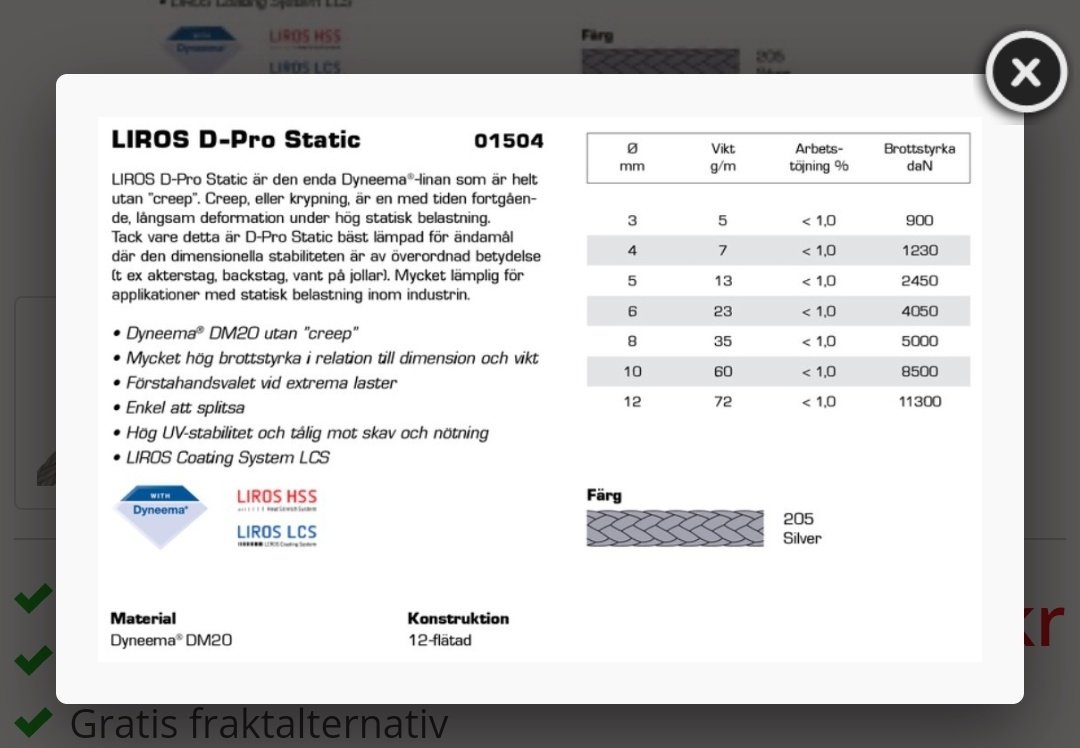

Janken 179 Postad 9 Mars , 2022 (redigerade) HMPE-fibrer (som Dyneemafibern heter) har har i stort sett ingen elasticitet alls. Den är mindre elastisk än stål. Undrar om det skulle gå att tillverka…typ…en rod av HMPE? Liksom…en enda tjock HMPE-sträng? Eller skulle den bli för hård? Typ som skillnaden mellan glasfiber och en glasstav? Tänk en 10 mm sträng av Dyneema. Inte flätad eller slagen. Bara en enda slät 10 mm sträng🙂 Redigerad 9 Mars , 2022 av Janken Dela detta inlägg Länk till inlägg Dela på andra webbplatser
Mackey 4 987 Postad 9 Mars , 2022 6 timmar sedan skrev Ruth30: Låt säga att jag tänkt fel och töjningen är ett större problem så går det även att lägga en surrning likt deras mellan vantskruv och vant som man sätter ann först med vantskruven maximalt utskruvad för att ta hem allt slack och försträcka där för att kunna utnyttja gängan fullt ut. Blir några extra moment vid påmastning men att kunna använda vantskruvar är en enorm vinst resten av säsongen. Hej och välkommen till MG! Jag håller med om att vantskruvar verkar enklare när målet inte är att vara "fri från allt" och bara använda dyneema. Om man försträcker dyneeman så kanske det går att bara ha vantskruvar, men det blir ju svårt att vara säker på hur långt varje stag/vant ska vara. Ditt förslag med en justering ovanför vantskruven underlättar säkert. Dela detta inlägg Länk till inlägg Dela på andra webbplatser
